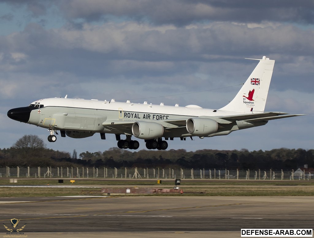

انتشرت صورة على شبكة التواصل الأجتماعي تويتر يظهر تركيب ما يشبه انف الخنزير الأمريكي على أحد طائرات الحرب الألكترونية السعودية RE-3 خلال تحديثها
من يملك معلومات اكثر اتمنى يشاركنا بها مشكورأً
نقلاً عن الباحث العسكري الاستاذ محمد القحطاني ان هذا التحديث يشمل اضافة رادار من فئة Radar jamming
في مقدمة الطائرة .. والله وحده اعلم

كما ان الطائرة قادرة على ممارسة عملية التشويش بالطبع .. فقد قامت بالتشويش على اتصالات تنظيم " داعش "
UK special forces have recently carried out “black ops” attacks against Daesh stronghold of Sirte, on the Mediterranean coast, using Electronic Warfare to shut down ISIS communication network in Libya.
The “highly sophisticated” jamming strikes were led by a RAF RC-135W “Airseeker,”

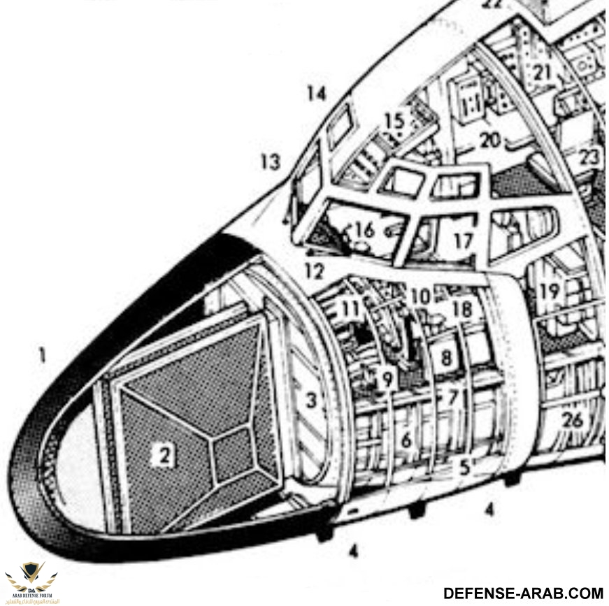

رقم 2 في الرسم هو رادار Side-Looking Airborne Radar - SLAR الموجود في داخل قبة الانف الطويلة ، ونلاحظ انه موجه نحو الجانبين وليس للامام كما هي العادة في رادارات الانف
