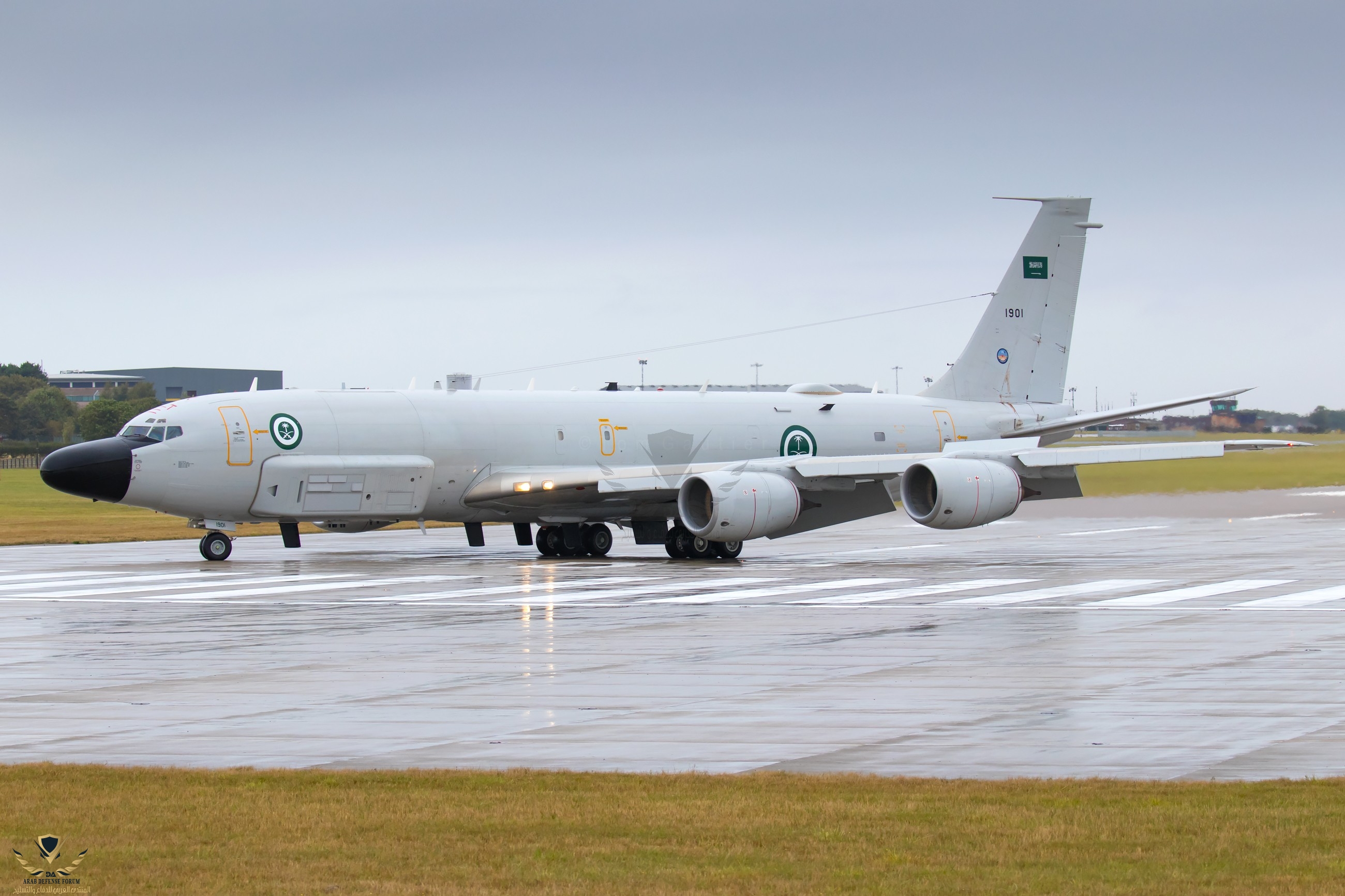

الرادار بالامام او مايسمى بأنف الخنزير Hog nose .. هو رادار SLAR او رادار Side-Looking Airborne Radar تقوم هذه الرادارات بعملية " تصوير " للارض وللاهداف الارضية من على مسافة بعيدة كافية للاستطلاع فهذا الرادار الضخم .. يعطي الطائرة قدرة رصد هدف بحجم كرة القدم من مسافة تزيد عن 300 ميل بحري او 540 كم ! ... ومن شدة قوة وضخامة هذا الرادار فقد احتاج الى مولد طاقة اضافي و مبادل حراري لتوفير طاقة كافية للعملية و أمان للطاقم
اما لو تلاحظون الطائرة على الجوانب تجدون بروز كبير الحجم كل هذا البروز عبارة عن أنظمة تنصت ... وهي هوائيات لالتقاط اشارات الراديو تحديد مواقعها وتحليل معلوماتها الفنّية ... وتسمى منظومة الاستطلاع الالكتروني في الطائرة بـ AN/ASD-1
بل وأن قدرات الطائرة RC-135V/Wعلى الاستطلاع الالكتروني توفر لها رصد وتحديد الموقع الجغرافي للاهداف بسهولة من مدى 130 ميل بحري أو 234 كم ...
بالاضافة الى انها تمتلك انظمة اتصالات بالاقمار الصناعية بأعلى الطائرة... وللمعلومية في النسخة السعودية RE-3B ITASS ستلاحظون وجود حواضن أو مستودعات اسفل الاجنحة بالأطراف .. هذه حواضن اتصالات بالاقمار الصناعية في الحقيقة ...
