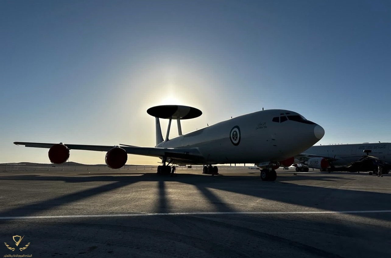

"E-3 Sentry: منصة المراقبة التي تربط السماء بالأرض"
مقدمة

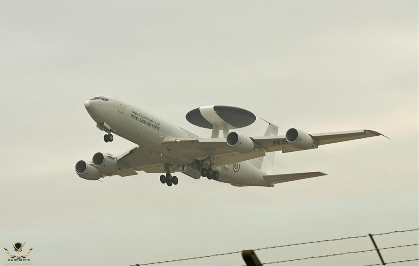

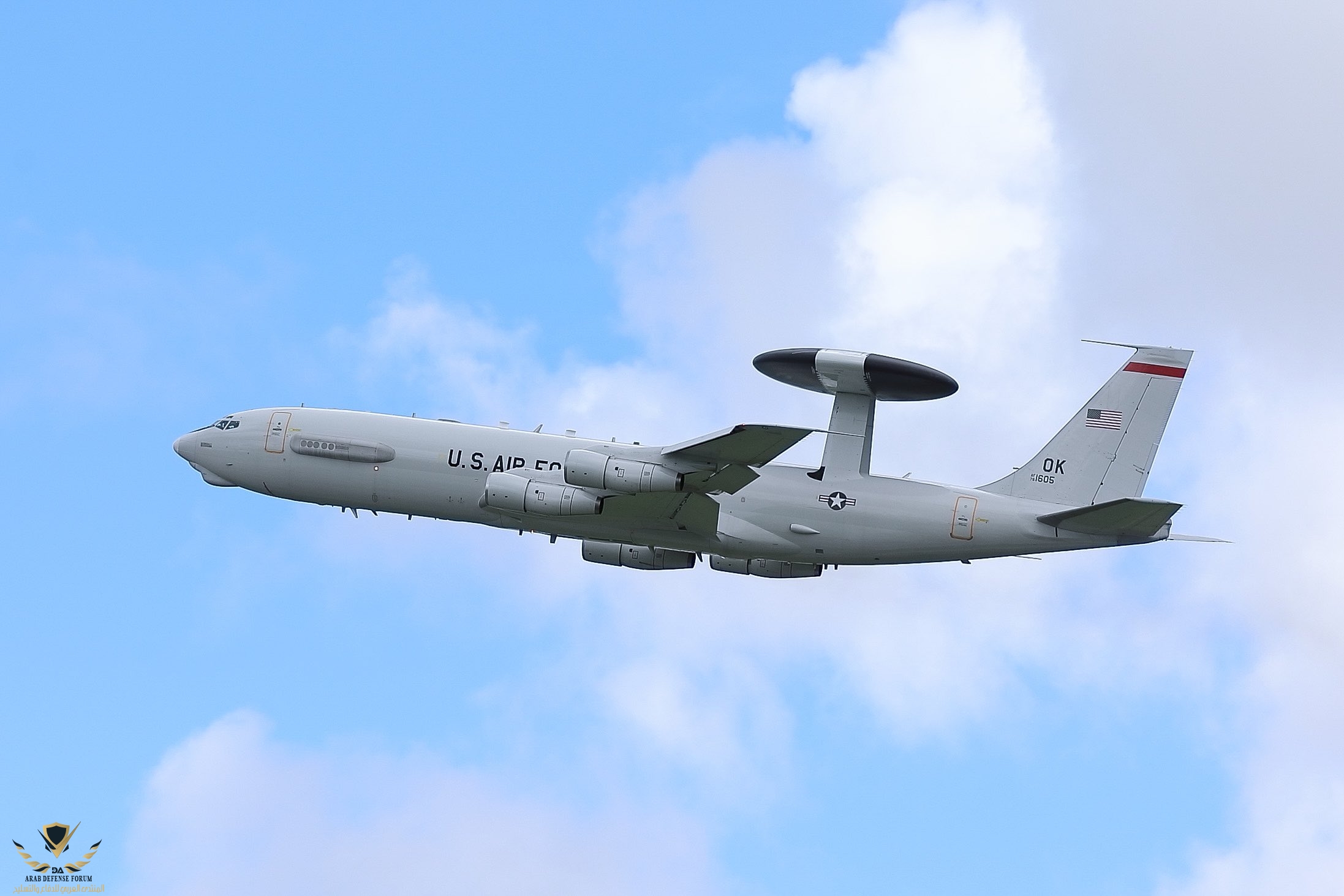

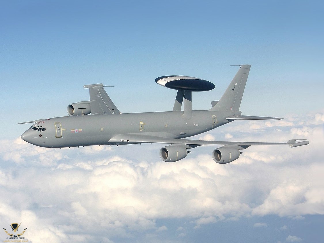

طائرة بوينغ E-3 Sentry، المعروفة باسم AWACS (نظام الإنذار والتحكم المحمول جواً)، هي طائرة أمريكية للإنذار المبكر والتحكم المحمول جواً تم تطويرها بواسطة شركة Boeing، تُستخدم هذه الطائرة لتوفير المراقبة الجوية و القيادة والسيطرة والاتصالات في جميع الأحوال الجوية ، تم تصميمها على أساس طائرة بوينغ 707 التجارية، وتتميز بقبة الرادار الدوارة (Rotodome) المثبتة فوق جسم الطائرة، مما يجعلها واحدة من أكثر الطائرات تميزاً في العالم، بدأ إنتاجها في السبعينيات، وتوقف في عام 1992م بعد بناء 68 طائرة، وهي تخدم حالياً قوات جوية عدة دول، بما في ذلك الولايات المتحدة، حلف الناتو، فرنسا، المملكة العربية السعودية، وتشيلي.
نظرة عامة
تعتمد طائرة E-3 Sentry على هيكل معدّل من طراز بوينغ 707-320B Advanced، حيث أجريت عليها تعديلات جوهرية تضمنت تركيب قبة رادار دوارة (Rotodome) بقطر 9.1 أمتار، وزيادة ضغط نظام الهيدروليك من 241 إلى 345 بار (3500 إلى 5000 رطل/بوصة مربعة) لتشغيل هذه القبة، ومزودة برادار AN/APY-2 المتقدم، تتميز الطائرة بقدرتها على كشف وتتبع الأهداف الجوية والبحرية من سطح البحر إلى طبقة الستراتوسفير على مدى يصل إلى 650 كم ( نمط خلف الأفق )، مع تغطية 360 درجة و تعمل كمركز قيادة جوي، حيث تنسق العمليات بين القوات الجوية، البرية، والبحرية، وتدعم أنظمة الدفاع الجوي ببيانات دقيقة في الوقت الفعلي ، كما تم تجهيز الطائرة بأنظمة تعبئة وقود أرضية بنقطة واحدة، وقدرات التزود بالوقود جواً، إضافة إلى ممر مخصص لخروج الطوارئ (مخرج القفز)، مع حذف مخرج القفز الثاني كإجراء لتقليل تكلفة التركيب.
🔷 المهام الرئيسية لطائرة E-3 Sentry (AWACS)

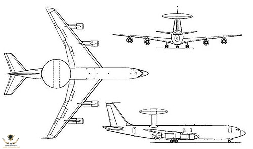

المواصفات العامة
🔷البيانات العامة لطائرة الإنذار المبكر والتحكم E-3 Sentry (AWACS)
البند
التفاصيل
النوع
طائرة إنذار مبكر وقيادة وسيطرة جوية (AWACS)
الطائرة
Boeing 707-320B
بداية الخدمة
1977
الأبعاد
الطول: 46.6 م – امتداد الجناح: 44.4 م – الارتفاع: 12.7 م – قطر القبة الرادارية: 9.1 م
الوزن
الوزن الفارغ: ~78,000 كجم – الحد الأقصى للإقلاع: 151,900 كجم
الطاقم
طاقم الطيران: 4 (قائد، مساعد، ملاح، مهندس) – طاقم المهمة: 13–19 فردًا

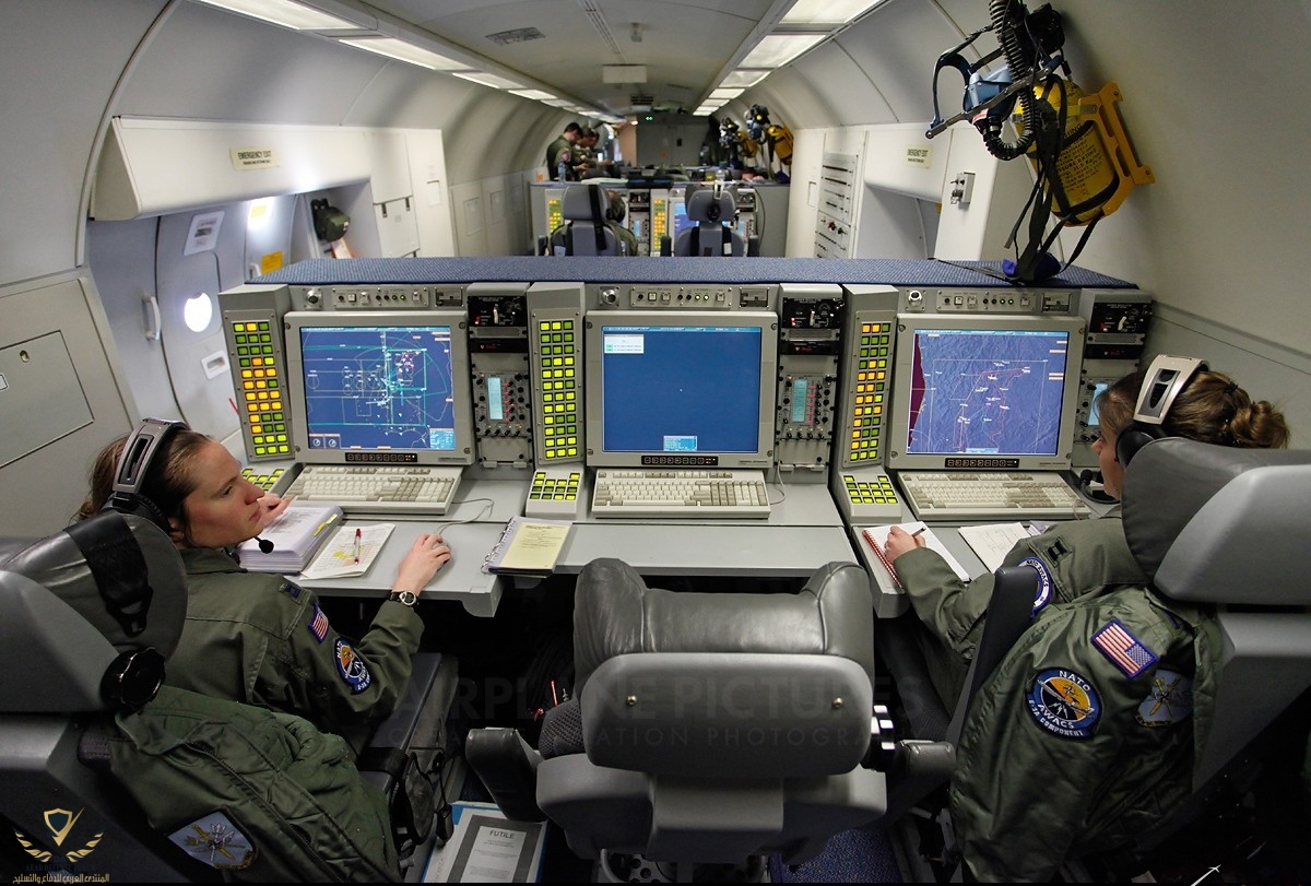

تتميز مقصورة المهمة داخل طائرة E-3 Sentry ببيئة عمل متكاملة تُمكّن طاقم المهمة من إدارة العمليات الجوية والسيطرة عليها بكفاءة عالية، حيث تحتوي على محطات تشغيل متقدمة مرتبطة بأنظمة الرادار، والاتصالات، والقيادة والسيطرة، والاستشعار الإلكتروني.
🔷 محطات العمل والمراقبة
عدد المحطات: عدد 14 محطة تحكم (Consoles).
الشاشات: كل محطة مزوّدة بشاشة عرض بيانات تكتيكية (Tactical Display Console)، تعرض صورة جوية متكاملة (Air Picture) تُحدث بشكل مستمر.
واجهة الاستخدام: تعتمد على أنظمة عرض متعددة الوظائف (Multi-Function Displays - MFDs) تعمل باللمس أو الأزرار، حسب النسخة.

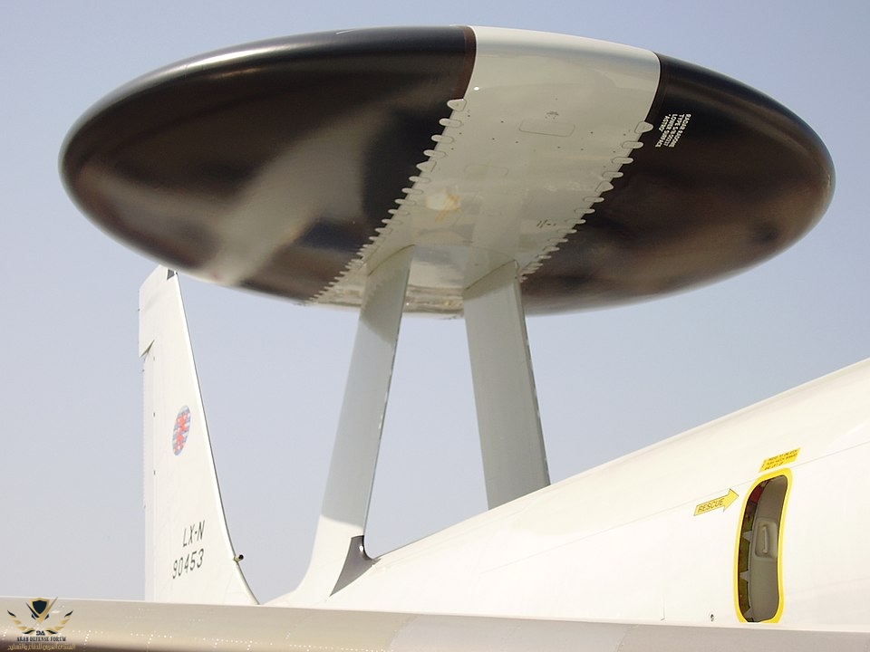

رادار AN/APY-2 – قلب قدرات الاستشعار لطائرة E-3 Sentry
يُعد رادار AN/APY-2 النسخة المحسّنة من الرادار السابق AN/APY-1، وهو نظام رادار نبضي دوبلري ثلاثي الأبعاد (Pulse-Doppler 3D Radar) مصمم خصيصًا لطائرات الإنذار المبكر E-3 Sentry. يتميز الرادار بقدرته على كشف وتتبع الأهداف الجوية والسطحية في مختلف الظروف الجوية، مع مقاومة عالية للتشويش الإلكتروني.
البند
التفاصيل
نوع الرادار
دوبلري نبضي ثلاثي الأبعاد (Pulse-Doppler 3D)
زاوية تغطية الأفقية
360° كاملة
زاوية التغطية الرأسية
من -2° إلى +19.5° تقريبًا
قطر الهوائي (Rotodome)
9.1 متر
سرعة دوران الهوائي
6 دورات/دقيقة (وضع المسح العادي) أو 12 دورة/دقيقة (الوضع السريع)
مدى الكشف الأقصى
400 كم و حتى 650 كم ضد أهداف على ارتفاع متوسط–عالٍ (في نمط خلف الأفق)
تغطية المساحة من ارتفاع 30,000 قدم
أكثر من 500,000 كم² في دورة مسح واحدة
عدد الأهداف المتتبعة في آن واحد
أكثر من 600 هدف
الدقة الزاوية
أقل من 1 درجة
دقة تحديد المدى
±100 متر تقريبًا

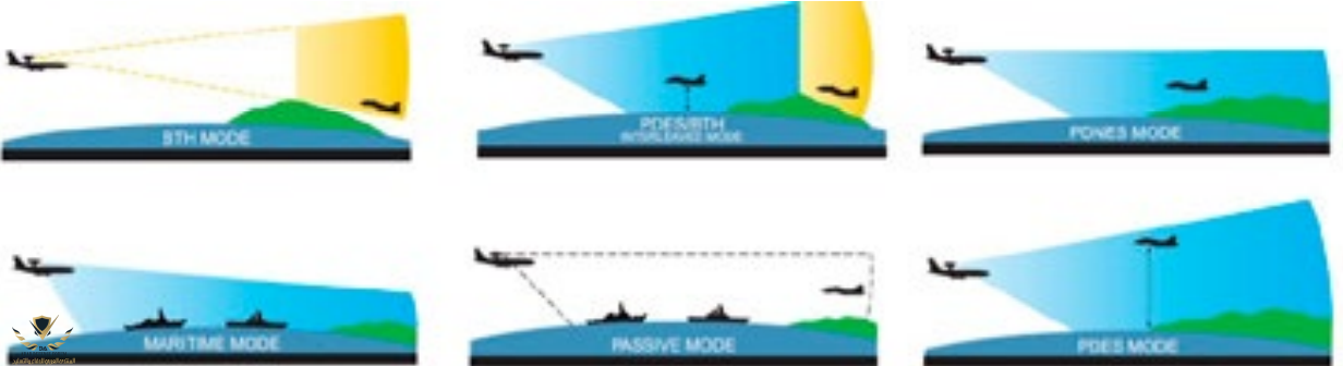

أنماط التشغيل
PDNES، PDES، نمط خلف الأفق، النمط البحري
القدرات الإضافية
تصنيف الأهداف (طائرات، صواريخ، درون، سفن)، مقاومة للتشويش، دمج شبكي مع Link-16
🔷 أنماط تشغيل رادار AN/APY-2
النمط
الوصف
الوظيفة الرئيسية
PDNES
نمط دوبلري نبضي يعمل بمسح أفقي شامل دون تركيز على زاوية الارتفاع، مثالي للتغطية العامة.
مثالي لكشف وتتبع الأهداف التي تطير على ارتفاعات منخفضة و متوسطة مثل (المقاتلات والدرونز والمروحيات وصواريخ الكروز)
PDES
نمط دوبلري نبضي يركّز على مسح ارتفاعات متعددة بتفاصيل أدق، لتحديد الأهداف عالية التحليق.
تعقّب الأهداف عالية الارتفاع كالقاذفات والصواريخ .
نمط خلف الأفق (BTH)
يعتمد على تتبع الأهداف بعيدة المدى خارج الأفق الراداري باستخدام خوارزميات متقدمة.
كشف الأهداف الجوية على مسافات تصل إلى 650 كم.
النمط البحري
مخصص لرصد وتتبع الأجسام السطحية فوق البحار، يتم فيه تعديل إعدادات الحساسية والدقة.
كشف السفن والوحدات البحرية ومتابعة تحركاتها.
Receive Only Mode
نمط سلبي يستخدم فقط الاستقبال دون إرسال إشارات، يقلل البصمة الرادارية للطائرة.
جمع البيانات الاستخبارية دون الكشف عن موقع الطائرة، مثالي في بيئات التشويش والعداء.

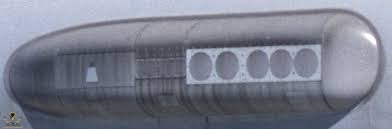

نظام AYR-1 للإجراءات الإلكترونية الداعمة (ESM)
🔷نظرة عامة:
نظام AYR-1 ESM هو نظام متخصص في جمع وتحليل الإشارات الكهرومغناطيسية، ويُعد أحد أبرز مكونات الحرب الإلكترونية على متن طائرة E-3 Sentry طُوّر هذا النظام لتعزيز الوعي الكهرومغناطيسي للطائرة وتمكينها من اكتشاف وتتبع مصادر التهديدات غير التعاونية دون الحاجة لاعتماد كلي على الرادار النشط.
🔷المهام والقدرات الرئيسية:
1- كشف الإشعاعات الرادارية المعادية (مثل رادارات المقاتلات، أنظمة الدفاع الجوي، وصواريخ الجو-جو/أرض-جو).
2- تحديد هوية الإشارات الرادارية وتصنيفها (IFF)، عبر قاعدة بيانات محدثة باستمرار.
3- تحديد الموقع الزاوي (Direction Finding) بدقة عالية لمصدر الإشارة، مما يساهم في رسم خريطة دقيقة للتهديدات.
4- توفير إنذار مبكر سلبي للطائرة والقيادة الجوية، دون إصدار أي إشعاع كهرومغناطيسي قابل للكشف (بعكس الرادار النشط).
5- المساعدة في تقييم البيئة الإلكترونية للمعركة (Electronic Order of Battle - EOB)، عبر رصد أنماط تشغيل أنظمة العدو.
🔷 التكامل مع النظام العام للطائرة:
يرتبط AYR-1 بشكل مباشر مع نظام القيادة والسيطرة (C2) ومشغلي المهام، حيث يتم عرض بياناته على شاشات المشغلين لمقارنة إشارات ESM مع بيانات الرادار النشط (AN/APY-1 أو AN/APY-2).
كما يُدمج مع أنظمة الاتصال والربط البياني (مثل Link 16)، ما يتيح مشاركة بيانات التهديدات الكهرومغناطيسية في الزمن الحقيقي مع المقاتلات ومنظومات الدفاع الجوي.

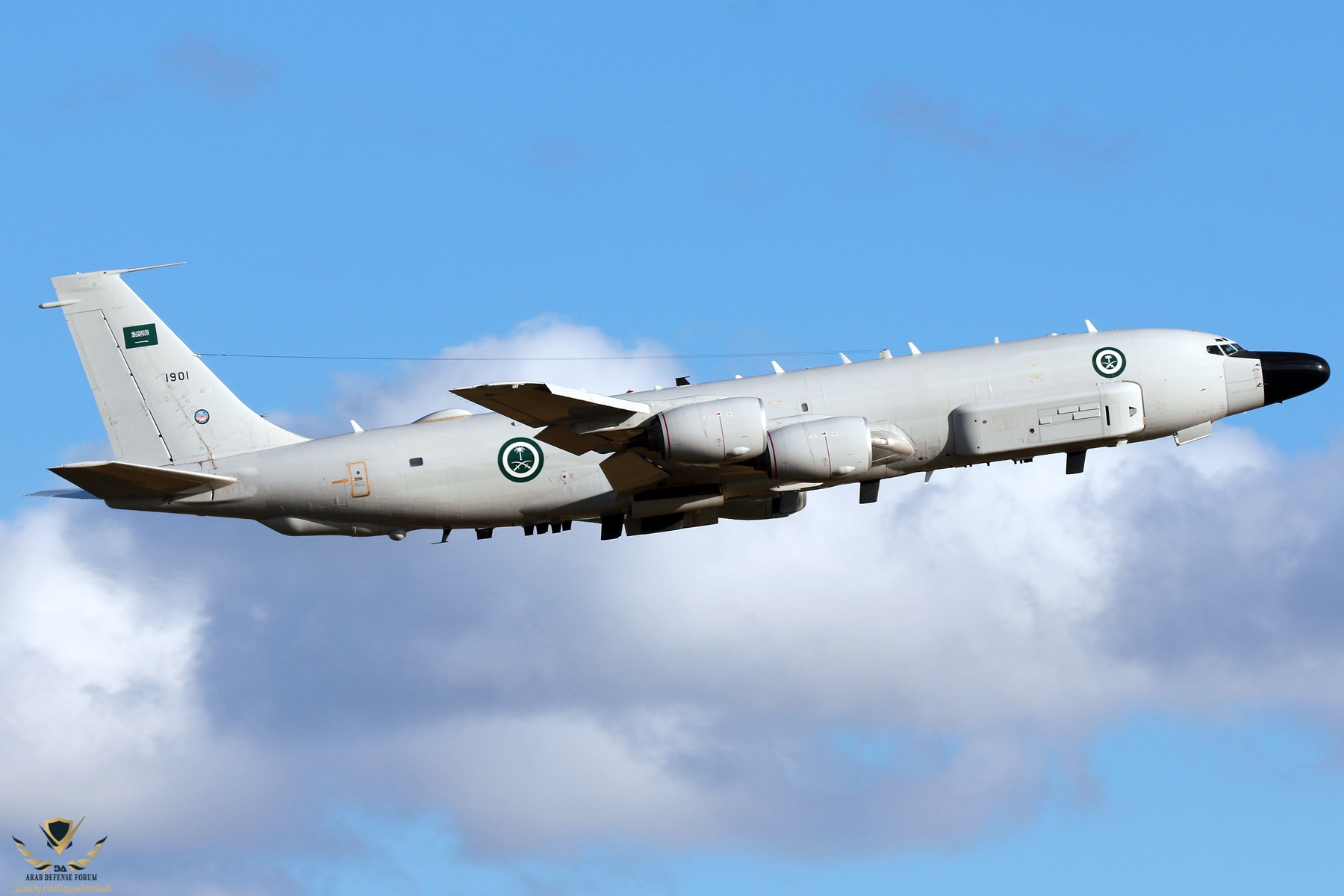

تكامل طائرة بوينغ E-3 Sentry (AWACS) مع طائرة RC-135
طائرة بوينغ E-3 Sentry (AWACS) وطائرة RC-135 تُعدان منصتين أساسيتين في عمليات المراقبة الجوية والاستخبارات الإلكترونية للقوات الجوية الأمريكية وحلف الناتو والقوات الجوية السعودية يعمل الاثنان معًا كجزء من شبكة متكاملة للقيادة والسيطرة (Command and Control - C2) وجمع الاستخبارات، حيث تجمع E-3 Sentry قدرات الإنذار المبكر والتحكم بالمجال الجوي مع قدرات RC-135 في جمع الاستخبارات الإلكترونية (SIGINT) والمراقبة الإستراتيجية.
البند
E-3 Sentry
RC-135 Rivet Joint
نقاط التكامل
الدور الأساسي
إنذار مبكر، قيادة وتحكم، مراقبة جوية باستخدام رادار AN/APY-2
جمع الاستخبارات الإلكترونية (SIGINT) الاتصالات (COMINT) والرادارات (ELINT)
تغطية شاملة للمجال الجوي والكهروإلكتروني
أنظمة الربط
Link-16، SATCOM، أنظمة ESM
Link-16، SATCOM، أنظمة ELINT
تبادل البيانات التكتيكية والاستخباراتية في الوقت الفعلي

:بداية:
مشاهدة المرفق 801980
مقدمة
مشاهدة المرفق 801964

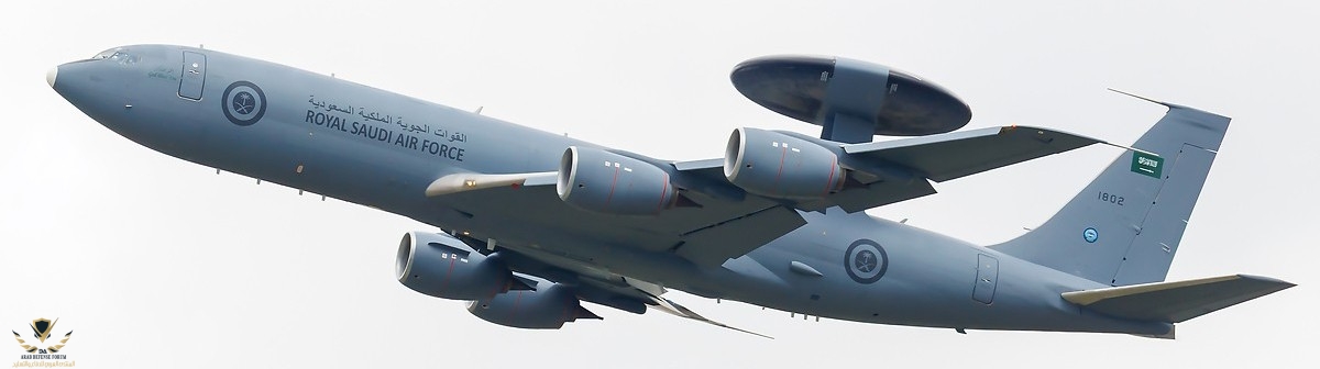

نظرة عامة

المواصفات العامة
مشاهدة المرفق 801950

⚙️ التجهيزات الداخلية لطائرة E-3 Sentry
مشاهدة المرفق 801954
مشاهدة المرفق 801955
النمط
الوصف
الوظيفة الرئيسية
PDNES
PDES
نمط خلف الأفق (BTH)
النمط البحري
Receive Only Mode

مشاهدة المرفق 801960

مشاهدة المرفق 801962
- النهاية -
