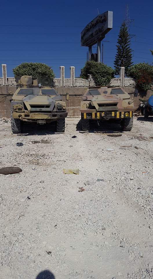

عربات تابعة لصقور الصحراء

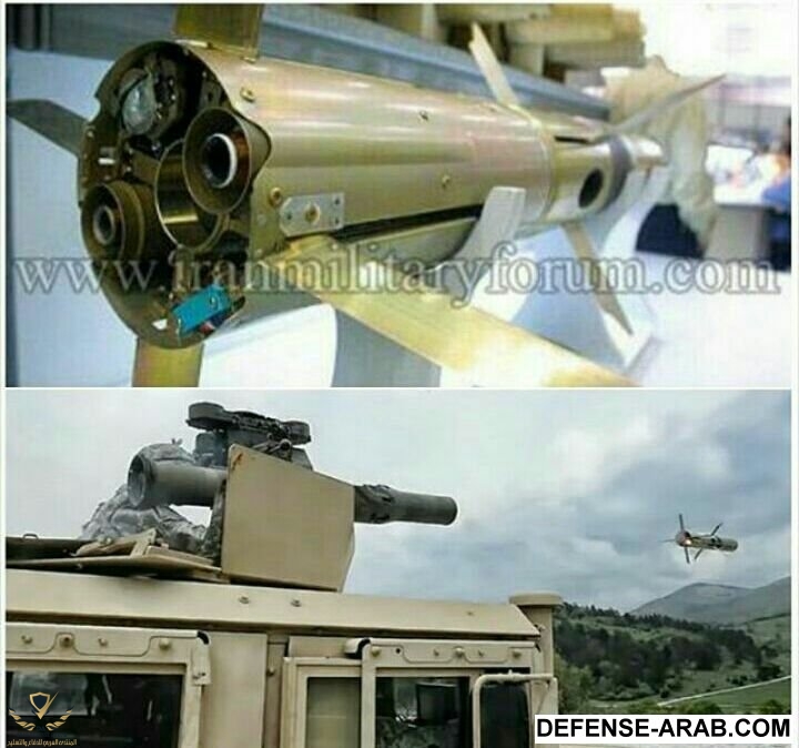

صحيح بأن المنظومة رخيصة الثمن و بسيطة وهى التشويش بأشعة التحت الحمراء على منارات التي تقع خلف الصاروخ لاعطاء اوامر خاطئة للمنصة
لكن هناك طرق للتغلب على هذه المشكلة و هى تقليل طول الموج في الصواريخ و هذا ما حصل فعلا مما جعل هذه المنظومة غير صالحة لهذا تم صناعة منظومات جديدة اكثر تطورا
لكن مهما طوروها تبقى منظومة ضعيفة و طرقها بدائية و يمكن التغلب عليها مثل هذه الصورة

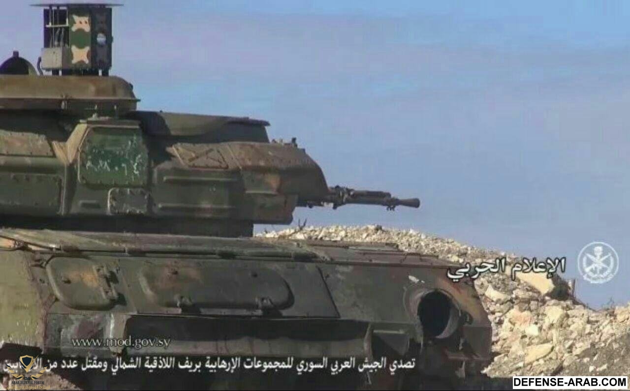

سراب نجاحه نفسي وليس عملي لطاقم الدبابة ...نسبة نجاحه العملية لاتتعدى الـ 5-8% فقط ...واغلب النجاح يعود لخطأ رامي التاو او الكونكورس
