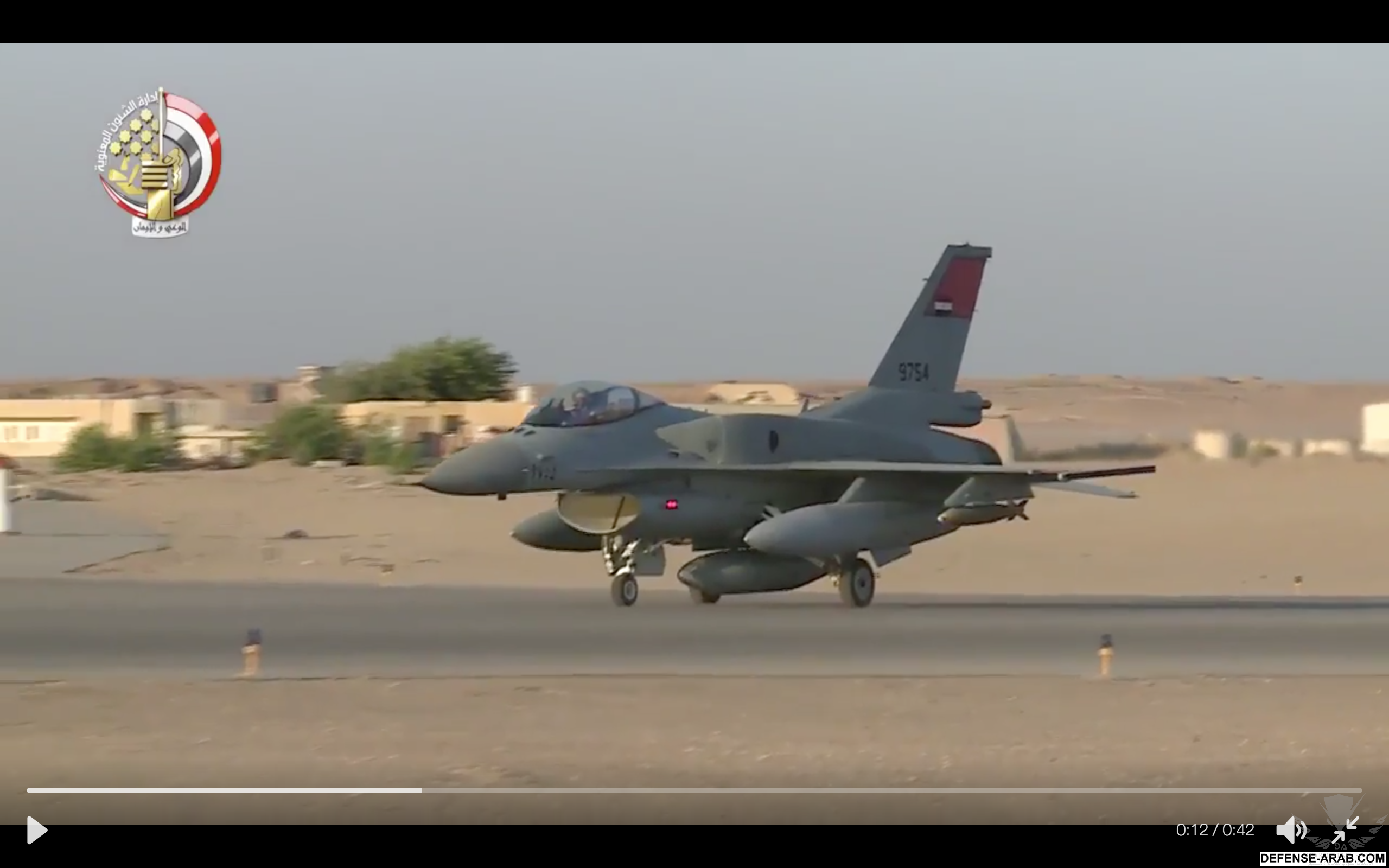

ثلاثة خزانات وقود وخزاني وقود كتفيين. شره ال F-16 للوقود جعل قدرتها على حمل الذخيرة محدودة بشكل خطير فمع حمولة الوقود لم يعد ممكنا تذخير سوى نقطتين فقط كما في الصورة.

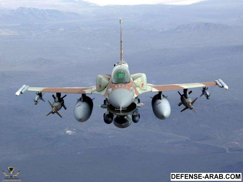

الصورة تتحدث. ثلاثة خزانات وقود وخزانين كتفيين (نفس الكونفيجريشن المصري) لكن الاسرائيليين استطاعوا تذخير ستة نقاط بالاضافة الى تركيب عدد اثنين pod في الاسفل!
بصراحة عمل خارق!

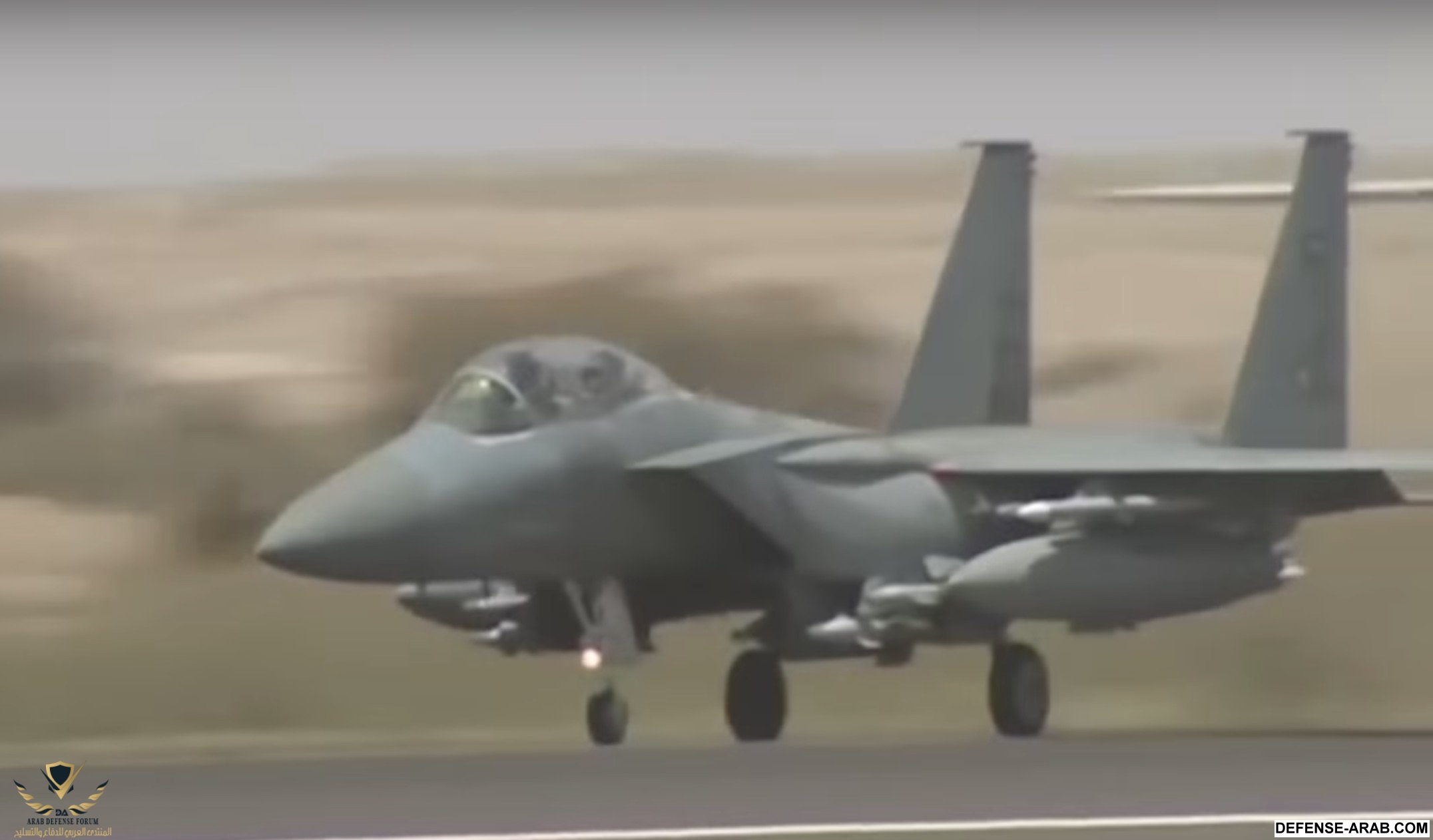

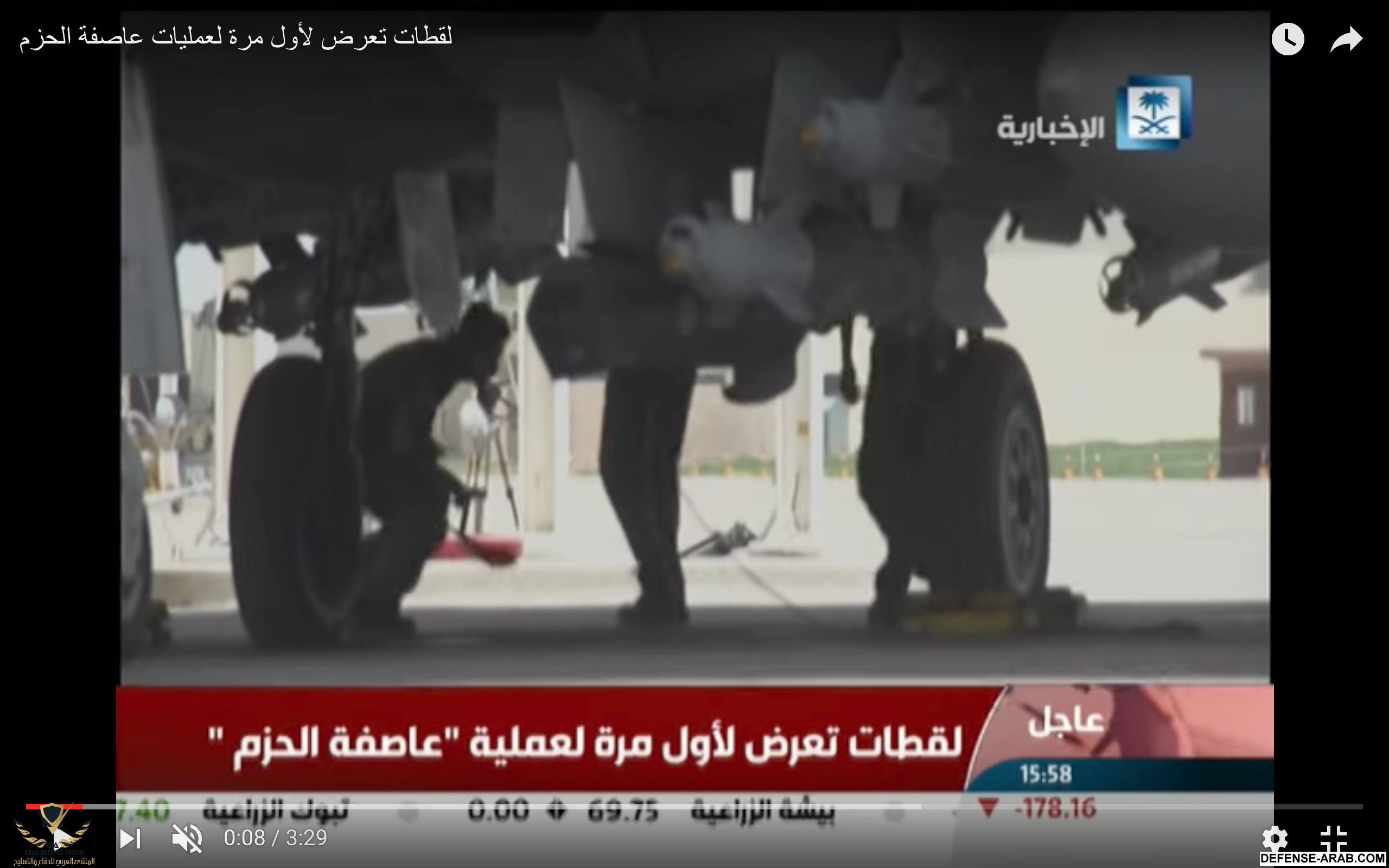

المملكة العربية السعودية:
نشاهد استخدام خزاني وقود مع تذخير عشر نقاط تعليق بالاضافة الى عدد واحد Pod في الاسفل. نشاهد في الصورة الاولى عدد اربع نقاط تعليق ظاهرة في الجناح الايسر ونشاهد النقطة الخامسة في الصورة الثانية خلف القنبلتين في نقاط التعليق الامامية.

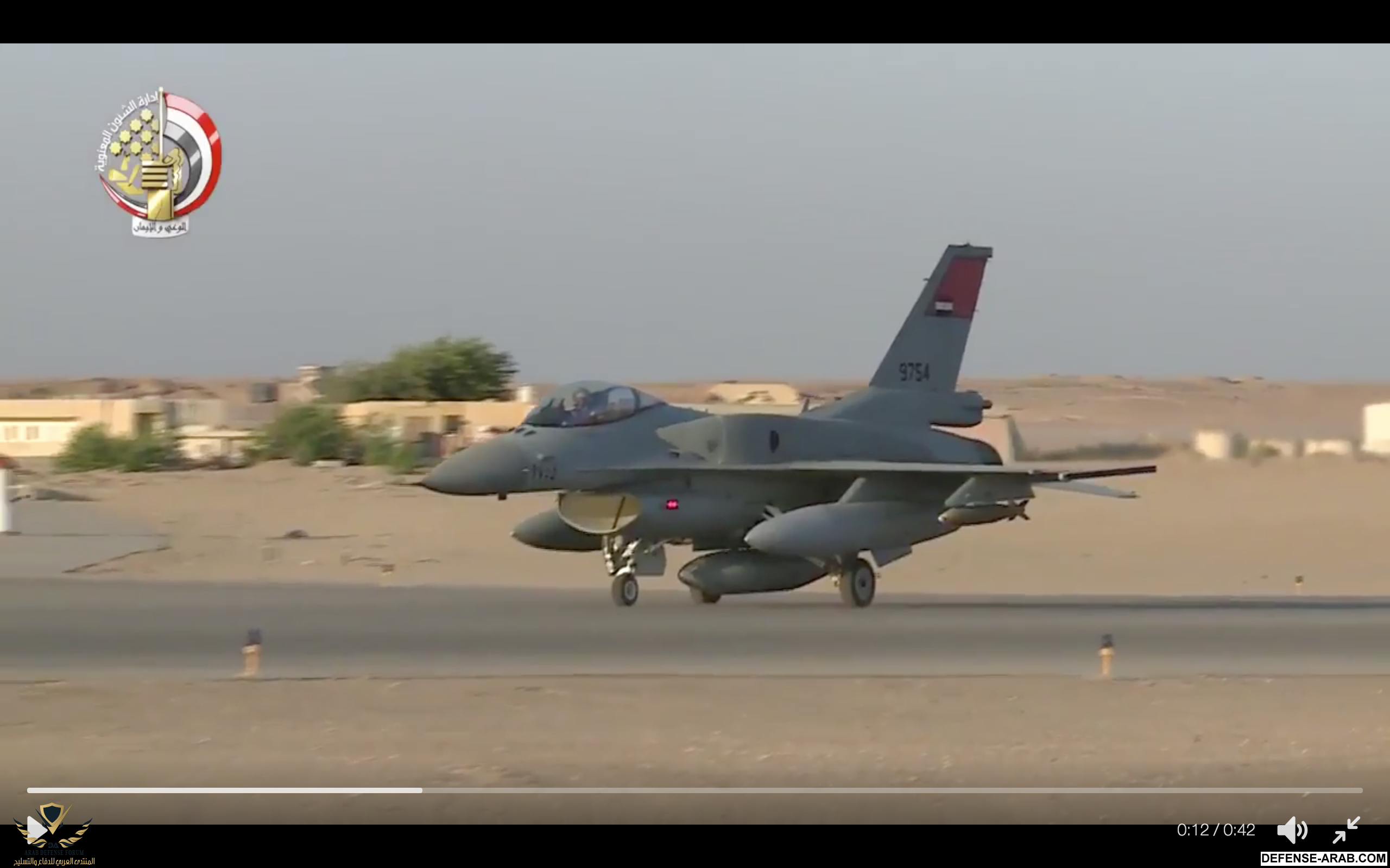

مشاهدة المرفق 79326
بصراحة عمل خارق!
مشاهدة المرفق 79323
مشاهدة المرفق 79325
مشاهدة المرفق 79327
هنالك الكثير من الظلم هنا لقدرات الأف-16 لو نظرنا الي صوره الأف-16 المصريه بالتسليح الذي تم تسليحها به ، لعرفنا ان هذا هو اختيار سلاح الجو المصري وليس بسبب نقص قدرات الأف-16 ، اوضحها اكثر :
1- انظروا الي اطراف الأجنحه ، هي فارغه وليست محمله بصواريخ السايدوايندر للدفاع الذاتي ضد التهديدات الجويه ، لماذا لم تسلح بالسايدوانيدر ، السبب هو لتخفيف الوزن وهذا يعني مزبدا من وقت الطيران نظرا الي اقله استهلاك المحرك للوقود بسبب تخفيف الوزن.
2- الأف-16 تحمل قنبلتين اسقاط حر غير موجهتين علي نقطتي تعليق وهذا النقطتين يمكن استخدامهم بوضع حامل قنابل ثلاثي ، اي يمكن ان تحمل الأف-16 في هذه الحاله مع خزانات الوقود 6 قنابل اسقاط حر غير موجهه ولكن لم يتم استخدام حامل ثلاثي واكتفي سلاح الجو المصري بوضع قنبله علي كل حامل قنابل اسفل الأجنحه.
79326
3- طالما ان الأف-16 المصريه تحمل فقط قنابل اسقاط حر غير موجهه ، لم يتم استخدام نقطتي التعليق التي تكون موجوده اسفل فتحه دخول هواء المحرك ، وهي تستخدم في العاده في حاله حمل المقاتله لذخائر ذكيه حتي يتم تركيب عليها حاويات السناسبر وغيرها لتوجيه هذه الذخائر الذكيه واضاءه الهدف بأشعه الليزر
4- لماذا تم استخدام خزانات كتفيه مع خزانات وقود اسفل الطائره مع عدم تسليحها بصواريخ سايدوايندر للدفاع الذاتي ، السبب هو لزياده وقت بقاء المقاتله فوق الهدف loitering قبل العوده الي قاعدتها بسبب ان الطائره تحمل قنابل غير موجهه اذن يجب علي الطيار ان يحوم فوق الهدف ويضع احداثياته في كمبيوتر الطائره البالستي قبل رمي القنابل حتي يضمن اصابه مباشره للهدف ، هذا الأمر يحدث في حاله استخدام الذخائر غير الذكيه ، اما في حاله استخدام الذخائر الذكيه يكون الجهد الأكبر في التصويب علي الهدف يقع علي عاتق السنايبر واللانتيرن وغيرها من الحاويات المتخصصه في التهديف.
يعني بالعربي ، الأف-16 تستطيع حمل اكثر من ماهو موجود في الصوره ولكن ماحدث هو اختيار سلاح الجو المصري للتشكيله القتاليه للأف-16 لزياده وقت الطيران فوق الهدف قبل العوده للقاعده بسبب استخدام ذخائر غير ذكيه.
طبعا هنالك صور لمقاتلات اف-16 مصريه حملت قنابل ذكيه موجهه بالليزر ، مما يغير الأمر الي وجود رغبه في تقليل استخدام الذخائر الذكيه لتوفير النفقات واستخدام قنابل الأسقاط الحر علي مقاتلات اخري حتي لا تزيد تكلفه الضربات الجويه بأعتبار ان ثمن قنبله اسقاط حر اقل بكثير من ثمن قنبله موجهه. لذلك حدث الخلط الذي رأيناه ، مقاتلات اف-16 تحمل قنابل موجهه ذكيه ومقاتلات اف-16 تحمل قنابل اسقاط حر غير موجهه.
في النهايه كما قلت هو الأختيار الذي اعتمده سلاح الجو المصري وليس بسبب قله قدرات الأف-16 في حمل الذخائر لانه كما هو معروف ، تسليح المقاتلات يعتمد علي نوع المهمه التي خصصت لها.

1- قد تكون المهمة محدودة و تكفيها قنبلتين فقط لا غير لكن من الواضح أن المقاتلات إنطلقت من قاعدة جوية ليست فى المنطقتى الغربية أو الشمالية بل من مكان أبعد فتم إستعمال أربع خزانات خاصة فى ظل وجود صور أخرى تبين إمكانيات النسخ المصرية فى حمل ذخائر أكثر.
79326
2- هناك ملحوظة واضحة للعيان ضعف قدرات أف 16 فى قصفف هدف حيوى و كبير مثل سد النهضة من مرة واحدة بل يحتاج الأمر إلى عدة غارات متتالية و بأعداد أكبر من المتوقع قد يتجاوز 50 مقاتلة للقصف فقط فى الغارة الواحدة و قد تمتد الغارات ما يترواح بين ثلاث و أربع غارات بهذا العدد الكبير حتى يكون هناك تأثير إيجابى و نتائج ملموسة.
