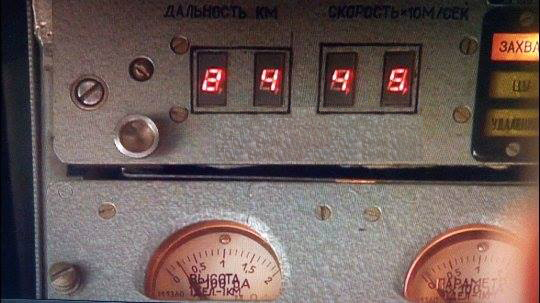

في الحقيقة ليس هذا السب الوحيد في استحالة دمج المنظومات الشرقية و الغربية بل السبب الاهم لم اذكره بعد وهو اختلاف عمل اليات منظومات الاشتباك كاملة والتي احد اجزائها فقط نظام التعارف IFF لكن يبقي النقاط الرئيسية الاهم وهي اساس المشكلة واقصد هنا " الية وطريقة عمل المنظومات نفسها " الغربية لها " قيم " ومدخلات ومتغيرات تختلف جذريا عن تلك الروسية فضلا علي ان الغربية لها نمط اشتباك للهدف يختلف جذريا ايضا عن الشرقية والروسية تحديدا كيف ستدمج منظومة تعمل بنمط COLLISION فقط مع منظومة تعمل بنمط PURSUIT !!! واحده تطارد والاخرى تقطع المسار بل الان صار نمط قطع المسار المتخصص جدا HTK منظومات غربية تعمل برادار مستقل للبحث واخر مستقل للاشتباك بينما الروسية ليس بالضرورة ان تعمل كذلك الغربية تقيس مدخلات بناء علي رادارات 3D بينما الروسية منها الثنائي ومناه الثلاثي وتضع قيم ثابتة في حالات الرادارات الثنائي للتعويض فيها بدلا من قيمة الثلاثي .. وفوق كل ذلك وحدات القياس في الغربية سواء للسرعة او الارتفاع او المتجه تختلف عن تلك الشرقية والفارق بينهما مخيف لدرجة ان حادثة الطائرة السعودية في الهند واصطدامها بطائرة الشحن الروسية سببها ان المراقب الجوي اعطي الطائرة الروسية ارتفاع بالقدم لكن الطيار الروسي اجهزته تعمل بالمتر/ يارده مما ادي للكارثة ... كل هذه المتغيرات وهذه الفوارق لا يمكن التجاوز عنها بكلام غبي حول نجاحات اسطورية لاحد في ان توحد بين كل هذه التعقيدات والا لكان الكاري نجح والذي دفع فيه العراق مليارات وصل الامر الي ان فرنسا صنعت كمبيوترات مخصصة لها في غرف القيادة و السيطرة لتعالج مدخلات رادار اشتباك يأخذ المسافة بين الصاروخ والهدف ورادار اشتباك يأخذ موقع الهدف من نقطة 90 درجة من البطارية فوصل الاداء الخنفشاري النهائية الي ان يكون معامل RT = 3 دقائق مما ادي الي ان مقاتلة تشتبك معها منظومة الاشتباك في موقع A مثلا لكن تفشل عملية الاعتراض فنه في الواقع المقاتلة كانت في موقع A هذا قبل ثلاث دقائق كاملة ... الامر اسوء حتى مما اصف هنا كثير من التعقيدات الاضافية لم اذكرها تخص الاداء البشري وكيف يمكن ان تطلب من شخص العمل في جزء من الثانية واتخاذ قرار يمكن ان تترتب عليه هزيمتك من نصرك وهو مشتت بين انواع مغايرة من المنظومات كل واحد لها الية عمل لا تتوافق مع الاخرى ,,, الله المستعان ,,,
