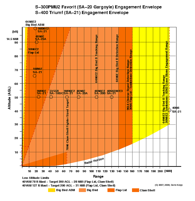

ادنى ارتفاع يستطيع الاس300 التعامل معه هو 10 امتار
المنتديات العسكرية لا سيما العربية منها ليست الشيء الذي يستند عليه اذا اردت الاسشتهاد بصحة كلامك فكم من تخاريف شهادتها اذا لم تكن تمارس العمل العسكري اذا لم تكن تفهم في منظومات الدفاع الجوي كعمل وليس كقارئ هراء في منتدي عسكري جل رواده من الجهلة الحمقى فانت لن تفهم الحقيقة فلا تستشهد بانك من رواد هذه المنتديات فهذا دليل عليك لا لك ... اما تأثره بالارتفاع هذة من عندك انت الشركة تقول ان المدي 93 + كلم ولم تتحدث علي ارتفاع محدد وضعتها مفتوحة أي في كل الاحوال فمن اين اخترعتها انت ؟
و ادني ارتفاع يتستطيع اس 300 باي اصدار ان يتعامل معه هو 25 متر لا 10 كما قلت طبعا هذا ان لم يقف مثل ابو الهول كما فعل دوما في سوريا
الروس يقولون ان اقل مدى يمكن للاس300 التعامل معه هو 10 امتار , من اين اخترعت انت ال25 متر ؟ واضح انك وقع لك التباس بين الاس300 والاس125
اما بخصوص 93 ميل ولم تتحدث عن الارتفاع طيب اذن اطلقه من ارتفاع 30 مترا وسترى الى اين سوف يصل

الموضوع ليس بهذه البساطة ..اولا الامور ليست فقط بالمدى لان الس-300 لا يشترط وجود المنصة بالقرب من الرادار او مركز التحكم ...ثانيا لا يمكن ان تدخل مواجهه مع ايران بناءا على معلومات من روسيا بان ايران لا تملك سوى 150 صاروخ وايضا روسيا بنيتها الطيبة وقلبها الابيض اعطتك نوعه كمان :) ...عند المواجهه يجب ان تحسب اسوا الاحتمالات وليس اسهل شيء كما نفعل بالمنتديات حيث نب ان نسهل كل شيء على انفسنا ونجعله صعب على العدو
على الرغم من ان هذه قد تكون ميزة فقد يكون عيب .. بعد المنصة عن الرادار ومراكز التحكم قد يسهل عملية استهدافها ... فرادارات التتبع الخاصة بالـS-300 لديها زوايا عمياء على الارتفاعات المنخفضة فممكن ان تقترب من المنظومة حتى 60 NMI دون اكتشافك من رادار التتبع على ارتفاع 2000-3000 Feet وممكن الاستمرار حتى 50-40 NMI ولكن ستحتاج لانخفاض أكبر بالارتفاع ... فكونك تبعد القواذف عن الرادار الرئيسي ( بعد القاذف عن رادار البحث يكون قد يصل حتى 100-30 كم 55- 16 NMI كم .. ينبغي معرفة ان هذا ايضا ليست ميزة دائما ... في ايران التضاريس مختلفة .. فربما تبعد بين القواذف والرادار و منصة التحكم لكن الجبال والسلاسل الجبلية قد تمنعك هنا ) لكن عموما لو افترضنا انك ابعدت القاذف عن الرادار الرئيسي بـ 30 NMI أنت هنا تسمح لو طرت على ارتفاع منخفض ان اكون على بعد 50-40 NMI من رادار البحث و 20 NMI من القاذف فانت هنا جعلت القاذف هدفا سهلا لصواريخ صغير الحجم مثل SPEAR 3 بالتايفون :)
وبالمناسبة الذي اعرفه انه يمكن ابعاد الرادار 64N6 ومنصة التحكم عن الرادار 30N6E والقواذف لكن لم اقرأ انه يمكن ابعاد القواذف عن رادار التحكم .. مع حساسية مستشعرات ESM حاليا لن تستطيع رادارات كهذه الا تعلن مكانها عن عملية التتبع والاغلاق
أيضا ألرادار الذي تم تصديره لايران 64N6E2 وأقصى مدى للكشف لديه هو 150 - 140 NMI لطائرة مثل التايفون أي 270 كم و أقل حسب ( الروس يقولون أن هذا لمقاتلة صغيرة .. والقياس لديهم انهم يرون Mig-21 طائرة صغيرة الحجم بمقطع يتراوح بين 3-5 م2 .. التايفون طبعا ذات مقطع صغير 1م 2 وبعض المصادر ترجح انها اقل لكن مع التسليح عموما سيرتفع الرقم ربما حتى 2 م2 ) واذا حلقت التايفون على ارتفاعات منخفضة فلن تكشف الا من مدى قليل
ولاحظ هنا نحن نتحدث عن رادار البحث ... وليس رادار التعقب سيكون اقل ويحتاج مدى اقل ايضا ليتممكن من تعقب الطائرة
Detection ranges for small fighter targets are of the order of 140 to 150 nautical miles for early variants.

وبالمناسبة الرادار 30N6E2 يستخدم لتوجيه الصواريخ الـMono-Pulse وهذا الأسلوب تستخدمه كثير من رادارات التعقب وصواريخ SARH ولهذا فالتايفون لديها نوع مهم وخطير من التشويش على هذه البواحث .. دون عملية استنساخ للموجة قد تفشل وقد تنجح مثل DRFM ...بحيث ترسل موجات للتشويش بشكل متكرر من حاضني التشويش .. نعم التايفون سوف ترصد لكن هل رصدت بشكل صحيح ؟:)

اين قالوا ذلك استاذ ؟ ال 25 متر موجوده في مصادرهم انظر احدها باقي كلامك في الحقيقة لا رد عليه فلا اعتقد انني مهتم بالاراء الشخصية ..
