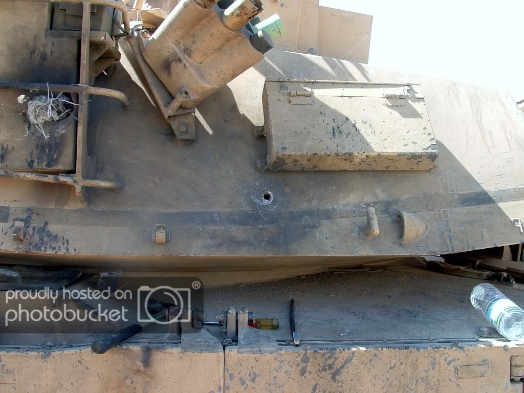

هنالك صور لدبابات ابرامز في العراق بعد السقوط تضهر فيها ثقوب في الدرع الامامي في برج الدبابة وهي تعتبر المنطقة الاكثر تدريعاً فيها وان الاختراق وصل لداخل الدبابة مما ادى الى تضرر اجهزتها الداخلية ولكن الى الان لم اعرف ما هو السلاح الذي ادى الى هذا النوع من الاختراق الدقيق والكبير
جاري البحث عن الصور ....
