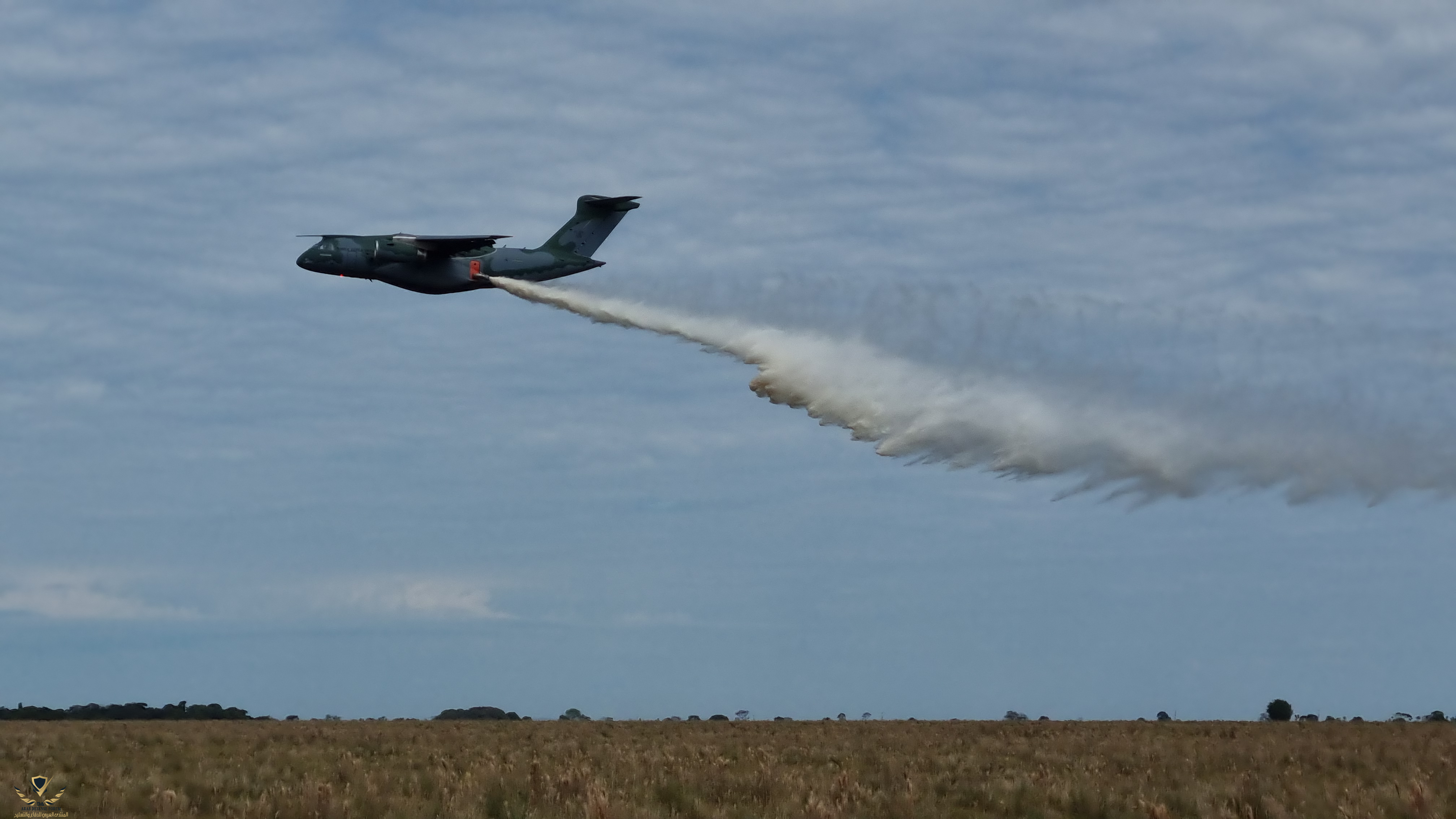

تدريب مكافحة الحرائق مع طائرة KC-390
من خلال نظام مكافحة الحرائق المعياري المحمول جواً (MAFFS II).

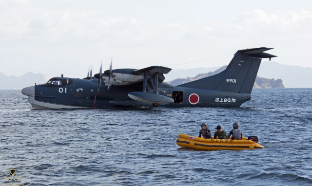

نظرة عامة على الميزات الخاصة لطائرة شينمايوا US-2 :
1. القدرة على الإقلاع والهبوط على مسافات قصيرة (STOL):
- تم تصميم الطائرة US-2 خصيصًا لعمليات الإقلاع والهبوط على مسافات قصيرة، مما يمكنها من الإقلاع والهبوط على مسافات أقصر. وهذا أمر بالغ الأهمية للوصول إلى المناطق النائية أو المسطحات الصغيرة أثناء مهام الإنقاذ والاطفاء.

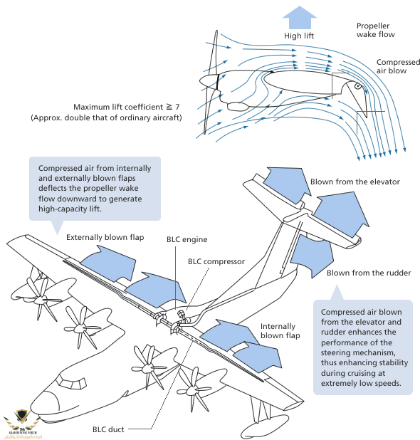

2. نظام تعزيز الرفع:
- تم تجهيز الطائرة US-2 بنظام تعزيز الرفع الذي يتضمن جناحًا ذا High aspect ratio مع قلاّبات نَفْخية (blown flaps)، تستخدم هذه االقلابات هواء المحرك لتحسين الرفع أثناء الإقلاع والهبوط، والهبوط على الماء بزوايا أكثر حدة وسرعات بطيئة مما يسمح لها بالهبوط بشكل عمودي أكثر مقارنة بالعديد من الطائرات البرمائية الأخرى.

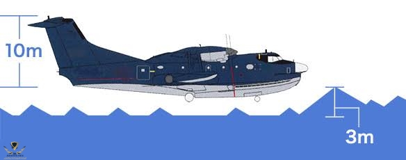

3. قدرات متعددة للهبوط على الماء والعمل في جميع الأحوال الجوية:
- تم تصميم طائرة US-2 للعمليات في جميع الأحوال الجوية، ويمكن لل US-2 العمل بشكل فعال في ظروف بيئية متنوعة، بما في ذلك المطر والضباب والبحر الهائج، مما يضمن الموثوقية في المهام الحرجة.
- تتميز طائرة US-2 بتصميم هيكل فريد من نوعه مع مثبطات رذاذ تقلل من رذاذ الماء أثناء الإقلاع والهبوط، بالاضافة الى جسم الطائرة المعزز والقوي الذي يزيد من :
- سلامة الطائرة.
- أدائها.
- متانتها.
- طول عمرها.
- يمكن لل US-2 العمل في حالات البحر الهائج مع أمواج يبلغ ارتفاعها 3 أمتار. اين قد تعاني بعض الطائرات البرمائية الأخرى.

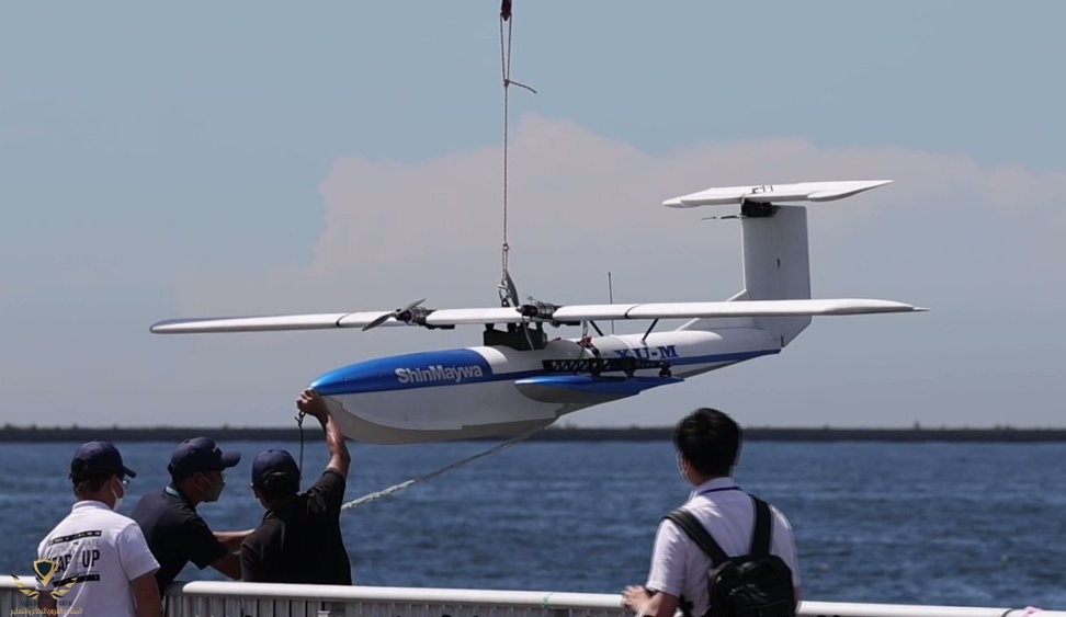

- يمكن تجهيز US-2 بمجموعة متنوعة من المعدات الخاصة بالمهمة، بما في ذلك المرافق الطبية وقوارب النجاة والدرون البرمائي XU-M يتيح لها هذا التنوع تنفيذ مجموعة مختلفة من عمليات البحث والإنقاذ.

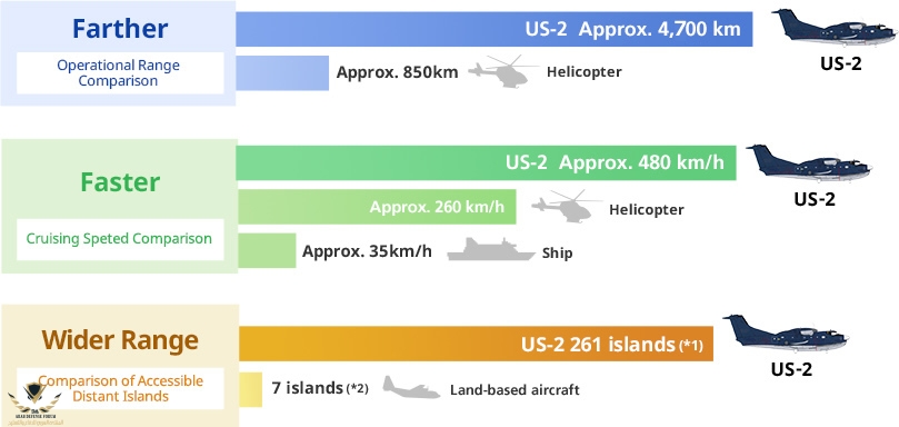

7. السرعة العالية والمدى والأداء:
السرعة القصوى:
560 كم/ساعة
سرعة الانهيار: (stall speed) : 90 كم/ساعة
المدى: 4700 كم.
مسافة الإقلاع على الأرض: 490 متر عند الوزن المحمل.
مسافة الهبوط على الأرض: 1500 متر عند الوزن المحمل.
مسافة الإقلاع على الماء: 280 متر عند الوزن المحمل.
مسافة الهبوط على الماء: 330 متر عند الوزن المحمل.
