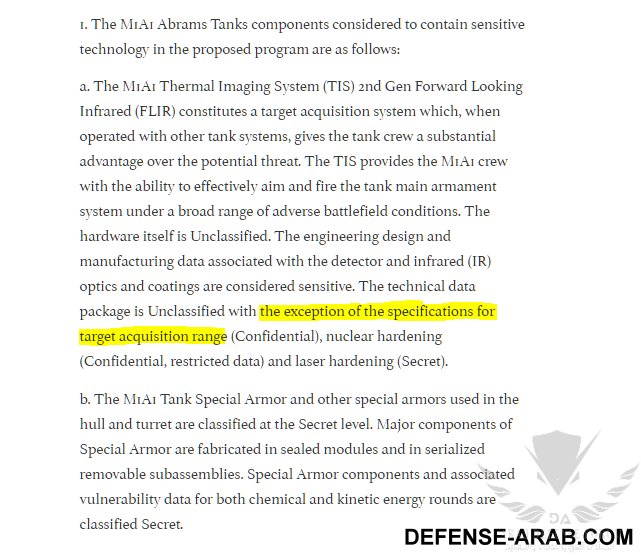

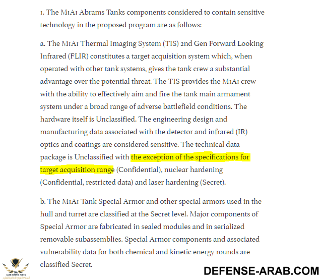

حتى في نص العقد الذي أتى به الأخ @DOUBLESHOT لا حظوا
The M1A1 Tank special armor and other special armors used in the hull and turret are classified at the secret level
, ما يلي هاته العبارة كله يتحدث عن السرية
لما هاته السرية كاملة لو كانت النسخة عادية كما قال الأخ F15-d
لا يوجد شيءعادي يحاط بالسرية
