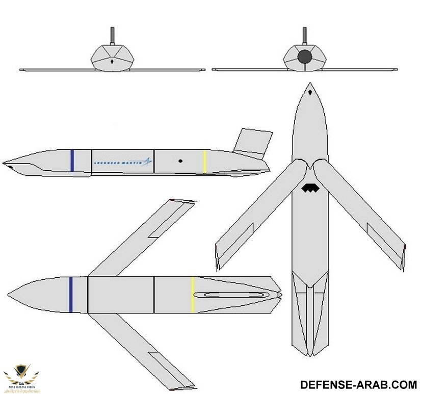

موضوع بسيط جمعته من هنا وهناك بعد مشاهدة فيديو أعجبني قدمته شركة لوكهيد مارتن عن هذا الصاروخ الجديد:
الصاروخ مضاد للسفن وبنته شركة لوكهيد مارتن الأمريكية لصناعة الأسلحة، يستخدم هذا الصاروخ الخطير تقنية التسلل والقدرة على اتخاذ قرارات للتخفي من أنظمة الدفاع، فهو يحدد من تلقاء نفسه الأهداف ذات القيمة العالية ويضربها بمنتهى القوة، ويصل مدى هذا الصاروخ إلى 500 ميل.

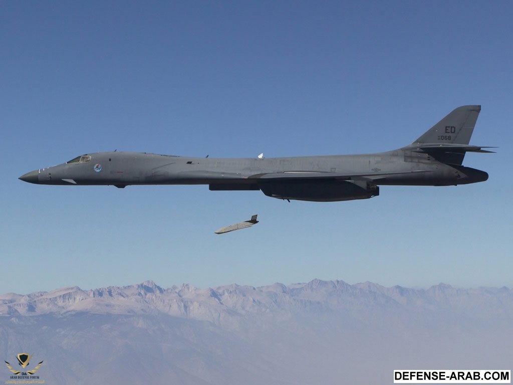

طبعا الصاروخ اطلق للمرة الأولى عام 2013 من القاذفة B-1

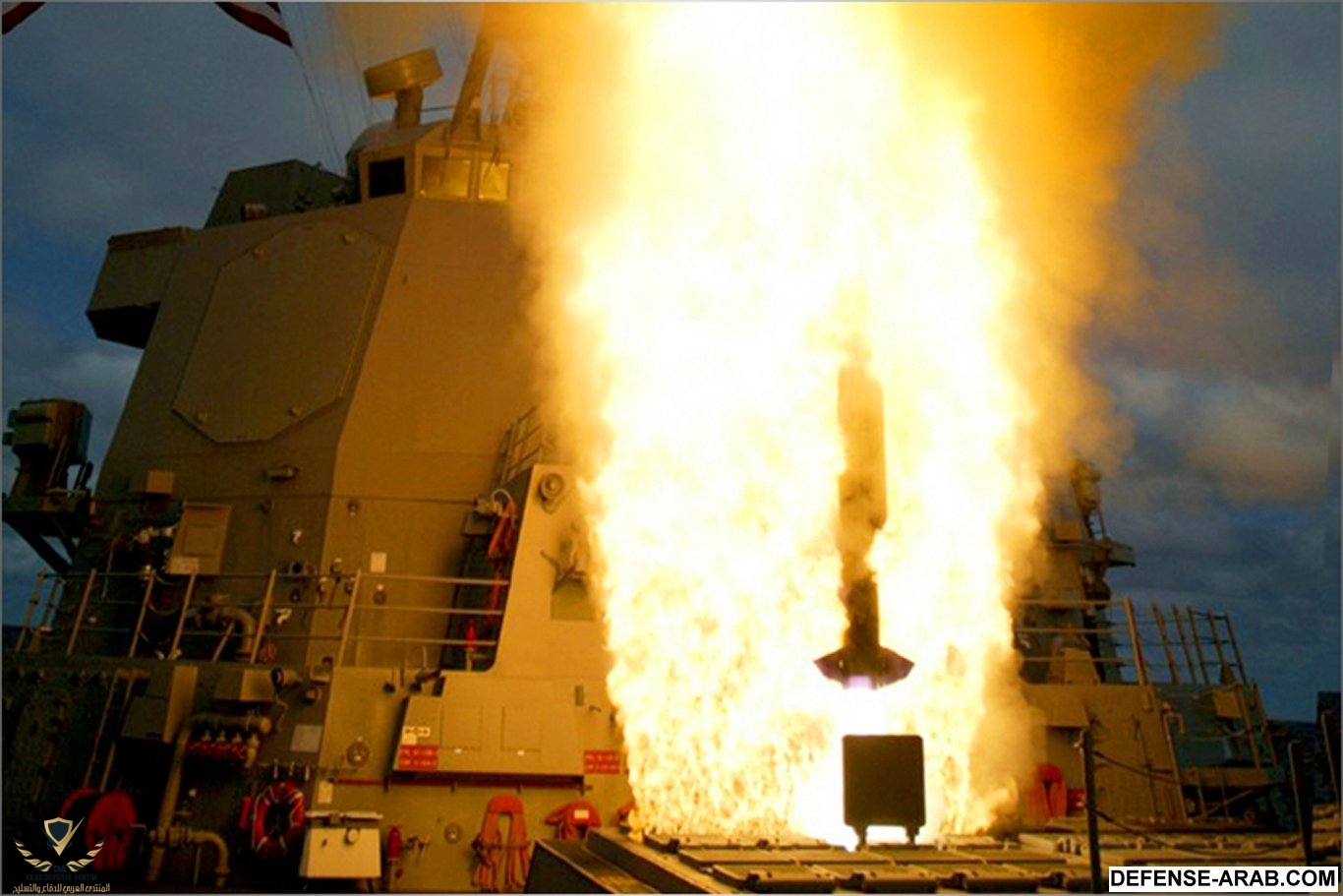

وفي 2014 اطلق من سفن السطح من قاذفات MK-41 ولكن قبلها تم تجربته من مستوعبات أرضية
وفي 2016 سيكون جاهز عملياتيا بعد إنتهاء جميع إختباراته
و2018 سيتم نشره...
والله اعلم
المعلومات جمعتها من هنا وهناك اتمنى التصحيح إذا وجد خطأ
