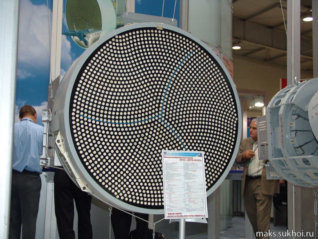

يا كبير ده رادار بيسا اسمه zhuk msfe
وكمان ده مقاسه حوالي متر مربع .. يعني مبنفعش خالص للميج .. لكن كبديل متاح للسوخوي والميج 31
تصحيح بسيط الميج 35 ترصد هدف 3م2 من مدي 200 كم انما الاف 15 الجاموسة الطائرة مقطعها يتراوح بين 15 - 25 م2 يعني لن يقل مدي رصدها على 300 - 350 كم و في وضع الجوار المصري الاسرائيلي اى ان طائرة ميج 35 فوق الدلتا ترصد الجاموسة الطائرة عند اقلاعها من المطارات .
بص دي مواصفات النسخة الايسا
انا اقصد بحديثي الرادار جوك على اى حال و شكرا لك يا برنس
