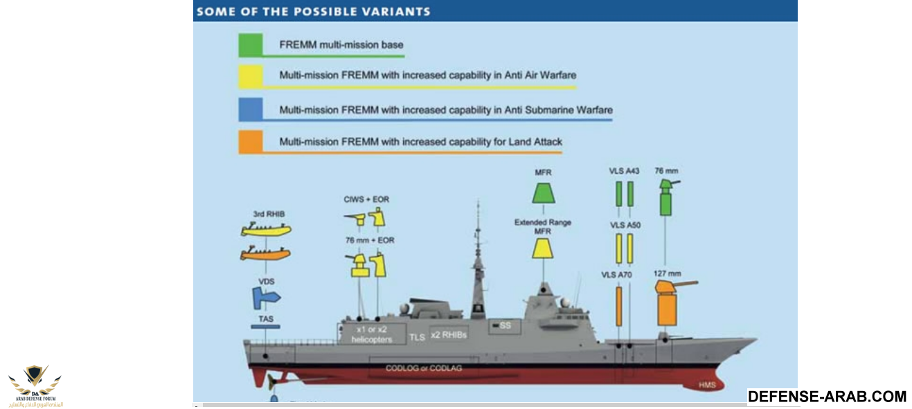

احنا معانا الزرقة وعايزين الصفرا
مشاهدة المرفق 50273
و الله الصفرا او البرتقالي كمان مع النافال يبقي حلو اوي
طيب ازاي سينغافورا بتشغل الاستر30 علي الفورميدابل في وجود الهيركليز العادي و متقوليش المدي اقل والا كانوا اخدوا الفلوريال بتكلفه اقل من الاتنين او لو مش فرقه يخدوا فريم نسخه مصر او المغرب
