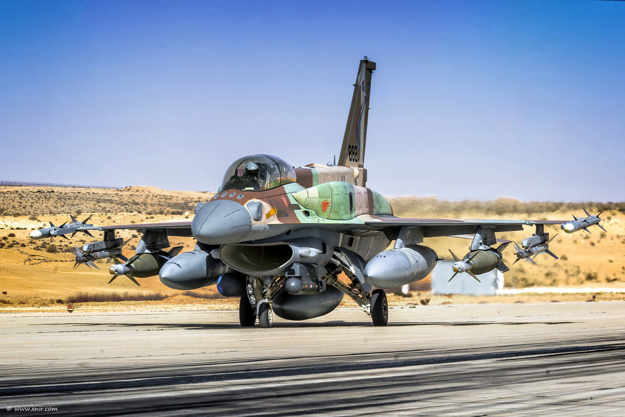

البلوك 52

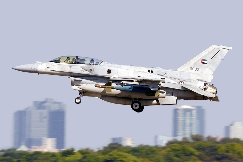

لا آعتقد بصحه الصوره ، وما تحمله الفالكون هنا ليس قنابل ال GBU او ما يماثلها من الجانب الفرنسي.
في مهام القصف الجراحي تحتاج الطائره لخزانات الوقود تحت الاجنحه ، حتي الايجل تحتاج الي ذالك ، هذا من القواعد التي لايمكن التخلي عنها ، فليست جميع نقاط التعليق ستحمل بالاسلحه.
قدرات البلوك 52 لايمكنها تجاوز 4 قنابل GBU-12 آو قتبلتين GBU-24 .
آي شي فوق هذا يجهد البدن ، يزيد من Drag force وبالتالي يزيد من آستهلاك الوقود ويقلل المدى.
وحدها البلوك 60 قادره علي حمل 6 قنابل GBU-12 مع آربع صواريخ وثلاث خزانات تحت البدن وبود سنايبر
هما practically سبب زيادة مدى الفالكون بالCFT و اضافاتهم عليها مؤثرةنظره لكونفجريشن الصوفا الغريب
لا يتردد سلاح الجو الآسرائيلي بتحميل الصوفا لآقصى مدى ، لم آرى آي سلاح جو يقوم بذالك
متستبعدش اي شئ منهم جويا خصوصا انهم بنو عليها الكافير و منها الجيان 10
لكن هل هيا تعديلات كونفيجريشن ذاتية ام من ال source الله اعلم
هناك سر ما لتحميلها بهذا الشكل
كونفجريشن مماثل

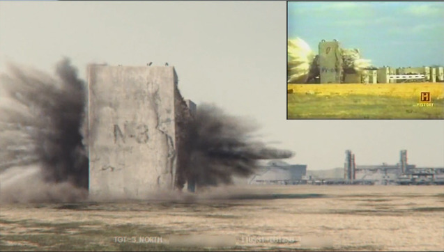

فى جميع الحالات القنبلةة لن تخترق اكثر من 3 متر خرسانة مسلحة.اهلا اخى الكريم
