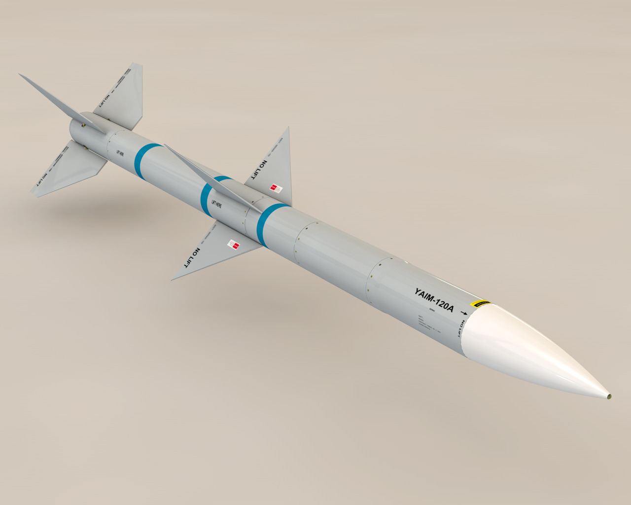

مثال (2) : الامرام بيقدر يجيب 40G على سرعة 4 ماخ فدا معناه انه هيبقى دايرة دورانة اكبر بـ12.2 مرة من دايرة دوران التايفون زى ماشوفنا فوق حتى لو التايفون بتعمل دوران على 5G بس برضه الامرام هيبقى دايرة دورانه اكبر بـ6.75 مرة منها ونخلي بالنا كمان إن الصاروخ بمجرد مابينضرب من المقاتلىة ويبدأ في تعقّب المقاتلة اللي بتناور بيبدأ هو ينزف في الطاقة والوقود اللي بيقل بطول وقت المناورة ،، طيب اومال لو بالمنظر ده ايه اللي صعب فى تفادي الصواريخ ؟ في الحقيقة الصعب هو الوقت اللازم للمناورة, يعنى ايه ؟؟
حضرتك بتواجه صاورخ بيقرب عليك بسرعة 1.2 - 1.4 كم / الثانية يبقى في افضل حال لو انضرب عليك الصاروخ ده من مسافة 20 كم يبقى تقريبا كده هايوصلك في خلال 14- 20 ثانية لصاروخ BVR راداري او 20 - 23 ثانية لصاروخ WVR حراري ،، يبقى افتكر كدا فهمنا المشكلة فين ؟ طيب نخش بقى على المناورات الى لازم تتعمل فى وقت مناسب :

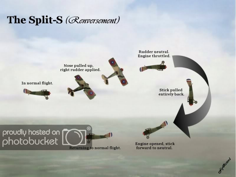

1) مناورة الـBarrel Roll مناورة مفيدة اوى لانها بتخلى الصاروخ ينزف طاقة فى دايرة دوران ضيقة جدا جدا وعلى جهد عالي High-G لأنك بتقعد تعمل دوران حلزوني مستمر زي مافي الصورة :
images
images
2) مناورة F-Pole او الكرانك يعني بتكسر يمين او شمال مناورة حادة بزاوية 90 درجة وبرضه نفس الكلام الصاروخ بيشد G عالي وبينزف طاقة بمجرد مالطيار يعكس الاتجاة ويرجع تاني لاتجاهه زي ماكان في الاول ( بيبقى الصاروخ قدامه دائرة كبيرة اوي ) وبيكون الطيار خرج برة دائرة الدوران للصاروخ وده المطلوب ،، والموضوع ده كمان مفيد فى الصواريخ قصيرة المدى الى بتنضرب وجها لوجه وده اللي كان عملة طيار يوغسلافي ضد صاروخ الامرام اللي كان مضروب علية من اف 15 ،، انضرب عليه صاروخين وهرب منهم بنفس الطريقة دى وكان طيار الميج على بعد 40 كم
3) مناورة تانية فى وضع الـHead On ( يعني انت وخصمك داخلين وجها لوجه ) هى انك تاخد 30 - 60 درجة مع المسار بتاع الصاروخ الى جاي عليك وبعد كدا تعمل مناورة غطس Dive لأسفل عشان تحافظ على السرعة بتاعتك وتعرض الصاروخ للارباك والتشويش الناتج عن الارض ( الأرض ليها مجال كهرومغناطيسي وحراري بيشوّش على البواحث الرادارية والحرارية ) وبمجرد ما الصاروخ يقرب منك يتبدأ تناور فى الاتجاة المعاكس يعني تعمل تسلق Climb ولو الصاروخ لسة وراك بيعكس ويكمل مناورة وعبقال مايلحق يعدّل مساره هيكون نزف الطاقة بتاعته ،، بمعنى اصح انت بتاخد شكل مناورة الحلزون وانت نازل وده الى عملة طيار اف 16 بكستانى ضد ميراج 2000 هندى لما اتعمل عليه Lock-on منها بصاروخ السوبر ماترا فعمل نفس المناورة دى وكان بيرمى رقائق معدنية Chaffs مضللة للباحث الراداري للصاروخ .
4) لو الصاروخ مضروب عليك من الخلف بتبدأ تغطس وتاخد اكبر سرعة ممكن تاخدها وتجرى وتبعد المسافة بقدر الامكان بينك وبينه ،، والصاروخ أكيد هايجرى وراك لكن هايفقد طاقته بالوقت وخلاص ،، الموضوع ده ناجح ضد صواريخ البعيدة لكن فاشل فى الصواريخ الحرارية .
5) المناورة التانية لصاروخ مضروب من الخلف برضه انك تجري وتعمل تسلق لأعلى وفى اللحظة دي الصاروخ بيجري وبيحاول يتسلق زيك برضه وبمجرد مابيعمل ده بيبدأ يحرق وقود جامد جدا منه ( لأنه بيطلع عكس اتجاه الجاذبية فابيبذل مجهود اكبر في الدفع ) ووقوده بيقرب ينفذ وبمجرد مبيوصل لمسافة 1.5 كم منك بتبدأ تعمل مناورة اسبليت اس Split-S يعني تعمل غطس لأسفل وتاخد سرعة وتطلع تاني تاني وكل ده بيخلى الصاروخ اللي وراك راح فى داهية فى الزاوية وفي الطاقة كل حاجة وده شكل المناورة :
