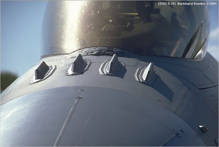

- ثانياً : نظام AN/APX-113 المُتطور للتمييز بين الصديق و العدو و إسمه IFF Advanced Identification Friend & Foe و هذا النظام متخصص لمنع وحدات الدفاع الجوي أو المقاتلات الصديقة للإطلاق على بعضها البعض ، و سبق أن أضافت مصر هذا النظام على باقي أسطول F-16 ،، يُذكر أن مصر تصنع أيضاً أنظمة IFF محلياً ،،
لو المقصود هنا الـAN/APX-113 يبقى مش صحيح لانه لا يعمل عندنا الا على البلوك 52 فقط و هتلاحظ شكله على مقدمة الطيارة

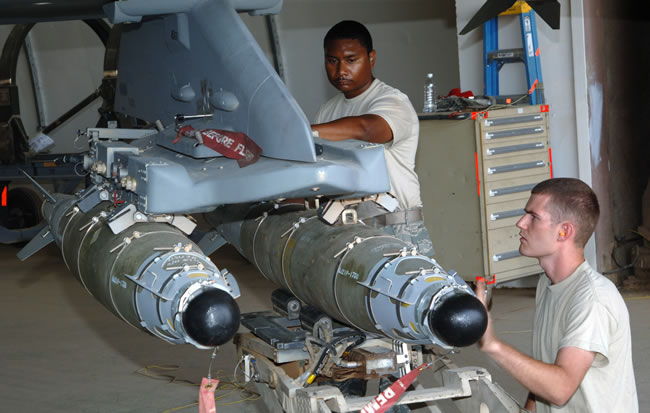

- قنابل الجدام JDAM Joint Direct Attack Munition - ذخائر الهجوم المباشر المشترك و هي قنابل ذكية موجهة بأشعة الليزر او الاشعة تحت الحمراء أو بواسطة أنظمة ضبط ملاحي داخلية لزيادة دقة الإصابة ،،
هى موجهة بالـ GPS+القصور الذاتى و فقط النسخة laser jdam المزودة بباحث ليزرى
وهنا الفرق بينهم
اما دى فهى المزودة بباحث ليزرى
وبعدين هما ولاد الـ .. امريكان سمحولنا بيها ؟ انا عن نفسى حابب النسخة الـ JDAM ER بس طبعا ده لو اتشلينا مكاننا مش هناخدها :D
