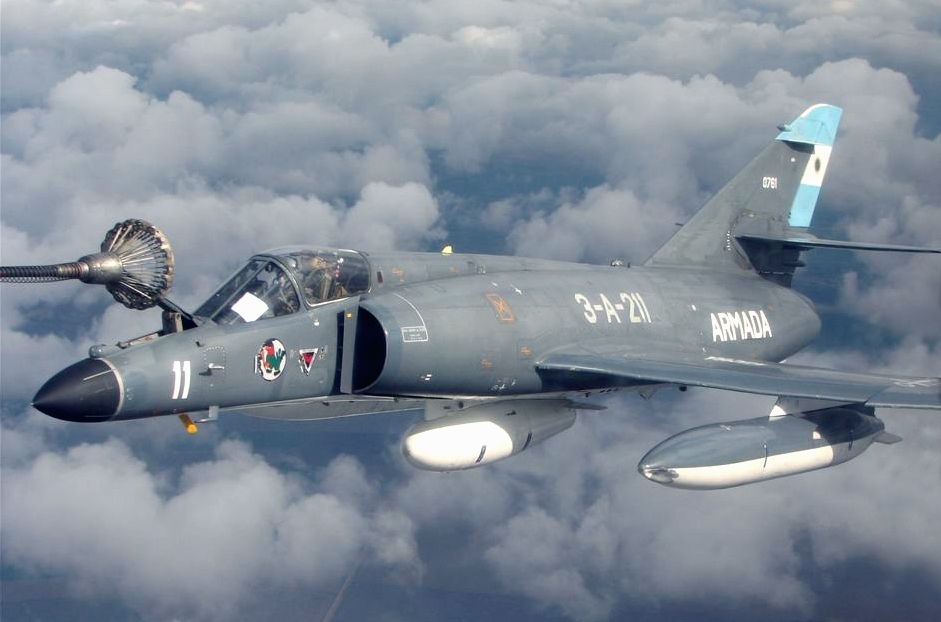

هنا جزئية مثيرة للاهتمام ...
داسو ( اختارت ) الانبوب الثابت للتزود بالوقود جوا بدل القابل للسحب داخل البدن ..
انظروا لكلمة Opted او اختارت
While non-retractable probe does cause small increase in RCS, Dassault opted for it instead of retractrable one in order to reduce mechanical complexity and increase fuel flow, thus reducing refuelling time.
https://defenseissues.wordpress.com/2013/08/24/dassault-rafale-analysis/
وبرغم انه يسبب زيادة صغيرة في بصمة الرافال الرادارية , الا انه خالي من التعقيد الميكانيكي ويزيد من تدفق الوقود , وبالتالي , تقليل وقت اعادة التزود بالوقود جوا ..
لربما هذا هو تفسير الانبوب الثابت والذي على ما يبدو يستفيد من تجارب الفرنسيين السابقة واقتناعهم بها
الميراج
في مقابل السوبر ايتندارد ( التي كان لها انبوب قابل للسحب للداخل )
بالتالي ,,, لدينا من شركة داسو الانبوب الثابت والآخر القابل للسحب .... وعلى مايبدو , اختاروا الثابت للرافال ( ولهم اسبابهم بالطبع )

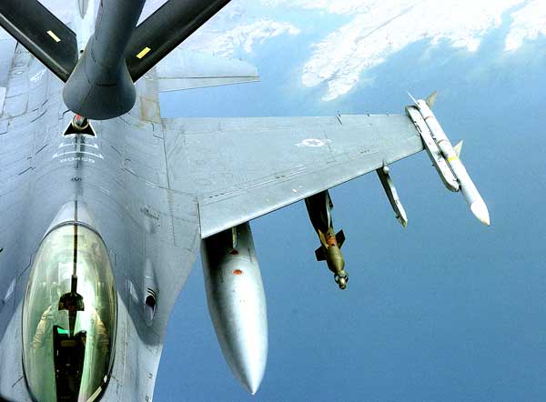

اتساءل بيني وبين نفسي ( واكرر ,, بيني وبين نفسي )
لماذا يطبقون الانبوب الثابت للرافال وهم لديهم تجربة سابقة في الانبوب المتحرك ( السوبر ايتندار التي سبقت الرافال بكثير ) ؟؟
وهل سيعجز الفرنسيون من عمل فتحة صغيرة لحقن الوقود اسوة بالاف 16 مثلا !!
لاحظوا موقع فتحة الحقن في الاف 16 ( منتصف البدن وفي وسط الانحناءة )
هناك مكان مماثل لها لو تلاحظون المسافة خلف قمرة القيادة وصولا لبداية الذيل ... مكان مثالي لعمل فتحة لاعادة التزود بالوقود باسلوب الحقن ..
فهل فعلا هذا عيب او ميزة ( من المنظور الفرنسي ) !!!

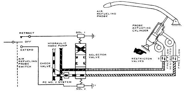

قلقي من المسبار المتحرك هو تعقيد النظام مقارنة بالثابت
رسم مبسط لتوضيح الاجزاء المختلفة :
هذا الـ layout الخاص بنظام اعادة التزود بالوقود جوا ... لكن يقف خلفه الحركة الميكانيكية/الهيدروليكية منذ فتح حجيرة الانبوب وصولا لمدّه للخارج ومن ثم ادخاله , ومن ثم اغلاقه ( لاحظ كم حركة ميكانيكية تتم هنا ) فكيف العمل ان حصل لدينا عطل ميكانيكي/هايدروليكي ..
نفس الامر فيما يخص العطل الكهربائي ( انت تقوم بضغط زرّ في قمرة القيادة لبدء اخراج المسبار ,, لكن هذه العملية لو نجزئها , سنرى ان هناك اشارة انتقلت من الزر للدارة الكهربائية المسؤولة عن النظام ومن ثم اشارة اخرى لارجاعه داخلها واغلاقه - مع كل مابينهما من ارتباط كهربائي بين المكونات وتفاعلها سوية كمنظومة متكاملة - وعليه , فان القلق من عطل كهربائي موجود ايضا )
هذا كأشد ما يكون التبسيط ,, ترون ان للقلق مبررا
ماذا ستفعل ان حصل لديك Mechanical / Electrical Failures !!!!
تخيل العطل الكهربائي والميكانيكي يحدث للانبوب وهو داخل المستوعب .. لن يخرج وبالتالي .. ستضطر التايفون لالغاء المهمة او الهبوط ...
بينما الانبوب الثابت لا يتعرض لمشكلة الخلل الميكانيكي او الكهربائي كونه ثابت ..
لو كان المبدأ هكذا , كان الافضل لهم وضع معدات الهبوط خارج جسم الطائرة لأنها قد تتعطل ولاتستطيع الطائرة الهبوط :لا أعلم:
تقليل الاحتمالات افضل باعتقادي ..
وجهة نظر برضو
سأخبرك لماذا اتخذت وجهة النظر هذه ..
هناك امكانية عمل back up للنظام الهيدروليكي يدويا لانزال العجلات كمثال عبر الصمام اليدوي في حالة الفشل الهيدروليكي
وقرأت اثناء ردي السابق في Manual مقاتلة التومكات .. جزئية الback ub .. وقرأت ما معناه ( 25 cycle او 25 مرة تحرك فيها المقبض اليدوي لدعم النظام الهايدروليكي حال الفشل )
لذلك قلت في نفسي ... تقليل هذا العبئ ( باتخاذ الانبوب الثابت ) له فائدة لتقليل التدخل اليدوي لدعم نظامين حال فشلهما ( عجلات الهبوط والانبوب القابل للسحب للداخل )
لذلك ارتأيت فائدة الثابت على المتحرك
