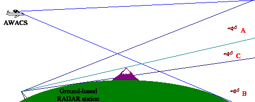

الاواكس لا تكشف الطائرات المتخفية الا في ظروف معينة لأن هذا يتوقف على المدى وعلى المقطع الراداري وعلى سقف الارتفاع للطائرة المنشودة والاتجاه القادمة منه والاواكس لن يمكنها رصد طيران ذات مقاطع شديدة الانخفاض من مداها الاقصى او من نفس المسافة التي ترصد منها مقاطع رادارية اكبر فمثلا اذا كانت الاواكس الاسرائيلية يمكنها كشف هدف ذات مقطع راداري 5 متر2 من مسافة 400 كم فستكشف مقطع 1 متر2 من مسافة 267 كم و 0.1 متر2 من مسافة 150 كم وهذا بشرط ان يكون الهدف على نفس المستوى وليس على ارتفاع اكبر او اقل لأننا سنعود مرة اخرى لعامل الـEarth Clutter واستغلال التضاريس الارضية .. وهناك تكتيكات تشتيت مضادة للاواكس نفسها ياعزيزي

التضاريس تؤثر بالرادارات الارضية وليس برادار الاواكس
