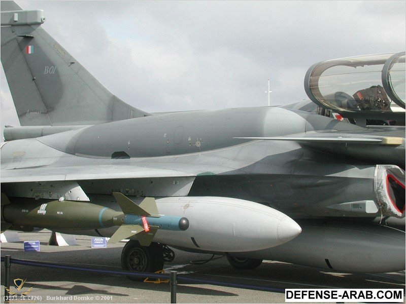

اذا كانت خزانات التايفون بارزة ماذا نسمي هذه؟؟
attachment.php
الرفال لا تشغل الخزنات الكتفيه دى كانت تجربه من 2001 ولم ترغب بها
ثانيا لاخط ان الخزانات فى الرفال مستقرة بالكامل على البدن والجناح عكس التايفون
الرفال تحمل 3 خزنات وقود بسعه 2000 لتر الواحد فلا تحتاج الى خزانت كتفيه عكس التايفون صاحبه الخزنات سعه 1000 لتر فقط
والرافال تحت التطوير ايضا وكلاهما نفس الشكل اللهم ان التايفون سوف تكون اكثر قدرة بحمل كمية اكبر من الوقود
الرفال لا ترغب فى الخزانات الكتفيه وهى ليست قيد التطوير اصلا منذ غام 2001
التايفون ترغب فى الخزانات الكتفيه للاستغناء عن الخزنات المعلقه للاستفادة من نقاط التعليق الثقيله لاستخدامها فى حمل الصواريخ الكروز و الحصول على مدى عمالياتى كامل والقيام بالضربات الاستراتيجيه
مشاهدة المرفق 44530
بالطبع لاتحتاج الى هذا الخزان الكتفي لانه لاينفع بشيئ اما الخزانات على التايفون فسوف يتم تركيب خزانات خارجيه 1500 الى 2000لتر وطلبتها السعودية وللمعلوميه خزانات الكتفيه لتايفون تحمل 3500الى 4000لتر

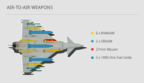

كما قلت انت ثلاث نقاط تعليق ثقيلة تحت الجناح بمعنى 6نقاط ثقيلة تحت الجناحين نقطتين تحمل صاروخين كروز ونطقتين تحمل خزاني وقود ونقطتين تحمل صاروخين هارم مضاد لرادار
ونقطتين موسطه تحمل صاروخين قصيري المدى
الخزان الثالث تحت البدن
4 نقاط تعليق خاصة لصواريخ بعيدة المدى مثل الميتيرو والامرام موجوده تحت البدن ولا علاقه لها بنقاط الاجنحه
نقاط تحميل 4 صوريخ جو جو تحت البدن
CFT سيكون مفيد للتايفون توفير نقاط تعليق اضافيه ومدى اكبر ثم مثل ماقال الاخ تساو تساو اضافه الCFT يضيف قوة جر وككل الطائرات تتاثر بها لاكنها تضيف قدرات كبيره في مدى الطائره استغرب الاستخفاف بالتايفون في هذه النقطه
انا مقلتش اللى انت كاتبه
انا قلت 3 نقاط تعليق ثقيله فى كل الطائرة
كما فى الصورة اللى حضرتك جايبها هى النقاط اللى فيها الخزنات والنقطه الموجزدة فى منتصف البدن
للايضاح نقطه تعليق ثقيله معناه اكبر من 1 طن مش اي نقطه تشيل قنبله 250 كجم تعد ثقيله
كما هو واضح فى الصوره ان اول نقطه تعليق فى الجناح محكومه باب العجلات الخلفيه ولا تستطيع تعليق الخزان الضخم الموجود فى النقطه التى تليها
تحياتى
