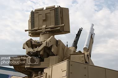

صورة للنظام SA-22B

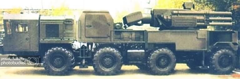

النظام حمل على شاحنة 8*8 نوع KAMAZ-6560" النسخة الإماراتية محمولة على شاحنات المانية الصنع " حيث كانت النسخة الأولى محمولة على شاحنة MZKT-7930 وهذا لتوفير عامل مهم جدا هو الوزن و قابلية الحركة مثلما حصل مع الراجمة BM-30..

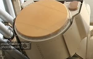

Phazotron الارضي

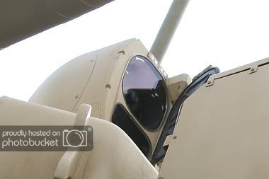

النظام الكهرو-بصري

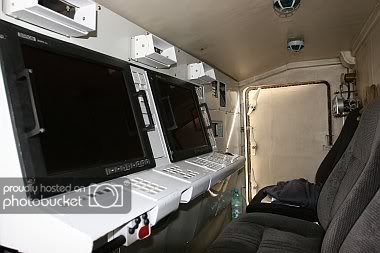

صورة داخل العربة
