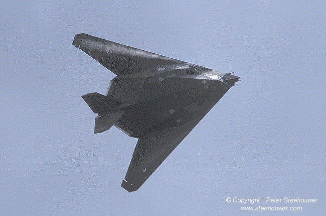

F-117 Nighthawkالمقطع العرضي الراداري لأي هدف يختلف تبعاً للتالي :
للزوايا المختلفة للهدف المتطلب إخفاؤه
ترددات الرادارات المختلفة
إن الكثير من المعلومات عن تقنية التخفي لازالت معلومات سرية في طي الكتمان ولكن من بين أساليب منع الاكتشاف الراداري المستخدمة في الطائرات المقاتلة بالقوات الجوية الأمريكية أف 117 التي تعمل بتقنية التخفي والتي من المحتمل أن يكون مقطعها الراداري 1 متر مربع أو أقل ،
فهي:
صغيرة الحجم
وبدون أسطح مسطحة تعكس الموجات الرادارية مباشرة.
إضافة إلى الإحلال المكثف في التصنيع بالمواد الغير عاكسة للموجات الرادارية بدلاً من المعادن التقليدية
والطلاء الكلي للطائرة بالمواد ذات القدرة على الامتصاص العالي للموجات الرادارية.
يتطلب تطبيق تقنية التخفي عدة اجراءات مثل:
تقليل سعة الحمولة
وعدم الثبات الديناميكي الهوائي للطائرة
والتصميم والانتاج المتقدم
ونفقات الصيانة المرتفعة.
الطرق النظرية لاحباط تقنية التخفي
تقنية التخفي ضد الاشعة الكهرطيسية مصممة أصلا ضد الردارات التي تجمع في بنيتها بين المشع و المستقبل لذلك يمكن نظريا لو فرقنا المشع عن المستقبل من رصد الطائرة .
هناك بعض العسكريين يؤكدون أنه يمكن رصد الطائرة بالرادارات القديمة التي تستعمل طول موجة كبير يكون طولها قريبا من حجم الطائرة أو أن ذلك على الاقل يزيد من احتمال رصدها
معظم الرادارات تستعمل في معالجة البيانات القادمة من المستشعر مرشحات لفلترة الضجيج (الطيور و الاجسام الصغيرة) من الاشارة الرئيسية. المشكلة هو أن التوقيع الراداري للطائرات الشبح من نفس حجم الضجيج تقريبا فلا يمكن رؤيتها. و هنا نظريا يمكن ايجاد حل عن طريق طرق رياضية و مرشحات حديثة للتعرف على التوقيع الراداي. و ايجاد خوارزميات و مرشحات أفضل أمر وارد اليوم خاصة مع تطور الحاسب الالكتروني.

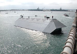

واحب اضيف ان حاليا فى المجال البحرى يعتمد على تصميم السفن الحربية حتى تحتوى على بصمة التخفى على شكل الهيكل بأن يكون شكل بارز كالسهم لاتوجد اشياء جانبية تخرج من سطح السفينة كلها على خط واحد وهذا ما سوف تعتمدة ال DDX
