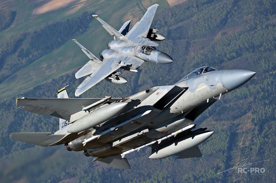

و أهم الأنظمة التي تطبق الاستطلاع الالكتروني هي أنظمة RWR أو Radar Warning Receiver ومن أمثلتها نظام AN/ALR-56C على نظام ألحرب الالكترونية التكتيكية TEWS الخاص بمقاتلات F-15C/E ونظام AN/ALR-56M الخاص بمقاتلات F-16 كما أن أنظمة RWR الرقمية الآن اصبحت تطبق في عدد من أنظمة الحرب الإلكترونية الحديثة مثل أنظمة DEWS و EPAWSS لمقاتلات F-15SA و مستقبلا لمقاتلات F-15C/E الأمريكية و نُظم ASQ-239 بمقاتلات F-35.
