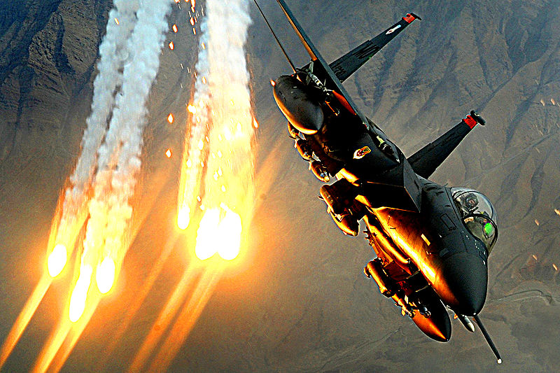

وتنقسم الاجراءات الالكترونية المضادة ECM الى نوعين من الاجراءات الإيجابية منها والسلبية
الايجابية منها تعتمد على التشويش على انظمة الاستقبال الخاصة بالرادارات بالبثّ بالاشعة الكهرومغناطيسية ايضا.
اما الوسائل السلبية للاعاقة الالكترونية فتعتمد على عكس اشارة الارسال من انظمة الارسال Transmitter وذلك باجسام معينة تقوم بعكس الاشارة مثل اطلاق الشعلات الحرارية ( باطلاق كرات من المغنيسيوم أو الالمنيوم ) IR Flares والرقائق المعدنية Chaff ( باطلاق رقائق من الالمنيوم تعكس بشكل مقارب لمقطع الطائرة العرضي )
