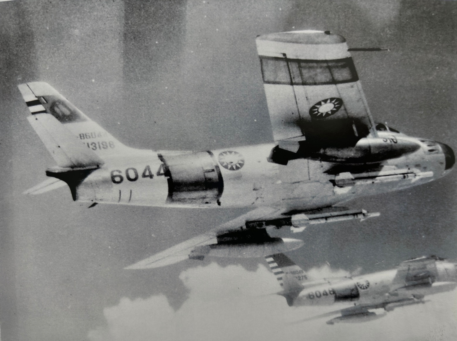

طائرات F-86F المقاتلة التابعة للقوات الجوية لجمهورية الصين في جنوب تايوان في سبتمبر 1958 خلال أزمة مضيق تايوان الثانية.
لقد فاجأت صواريخ سايدويندر التي أطلقتها مقاتلات سابر من الأسفل طياري القوات الجوية لجيش التحرير الشعبي الصيني على حين غرة ـ فلم يسبق قط أن استخدمت صواريخ جو-جو موجهة في القتال. وسرعان ما اندمجت طائرات جيه-5 في معركة جوية مع طائرات سابر، والتي سارت على نحو سيئ، حيث خسرت القوات الجوية لجيش التحرير الشعبي الصيني عشر طائرات، ثلاث أو أربع منها أسقطتها صواريخ سابر.
وبحلول الوقت الذي انتهت فيه أزمة مضيق تايوان الثانية في ديسمبر/كانون الأول، زعم طيارو طائرات سابر التايوانية أنهم أسقطوا 31 طائرة ميج مقابل خسارة طائرتين من طراز إف-86. (ويؤكد تاريخ القوات الجوية لجيش التحرير الشعبي أن مقاتلاتها سجلت 14 خسارة مقابل خمس خسائر).
ورغم أن طائرات سابر التايوانية سجلت الكثير من الاسقاطات، إلا أنها قدمت أدلة مبكرة على أن الصواريخ جو-جو، وليس المدافع الرشاشة أو حتى الصواريخ غير الموجهة، سوف تهيمن في نهاية المطاف على الحرب الجوية، وأن الصين وحلفاءها السوفييت قد تخلفوا عن الركب. في حين كان السوفييت قبل عام واحد فقط قد حصلوا لأول مرة على صاروخ K-5، وهو صاروخ قصير المدى موجه بالرادار حصلت عليه الصين لإنتاجه بموجب ترخيص بعد الأزمة تحت مسمى Thunderbolt-1 (أو PL-1)، فإن المدى القصير ونظام التوجيه الراداري غير المرن أدى إلى توقف إنتاج PL-1 في أوائل عام 1970.

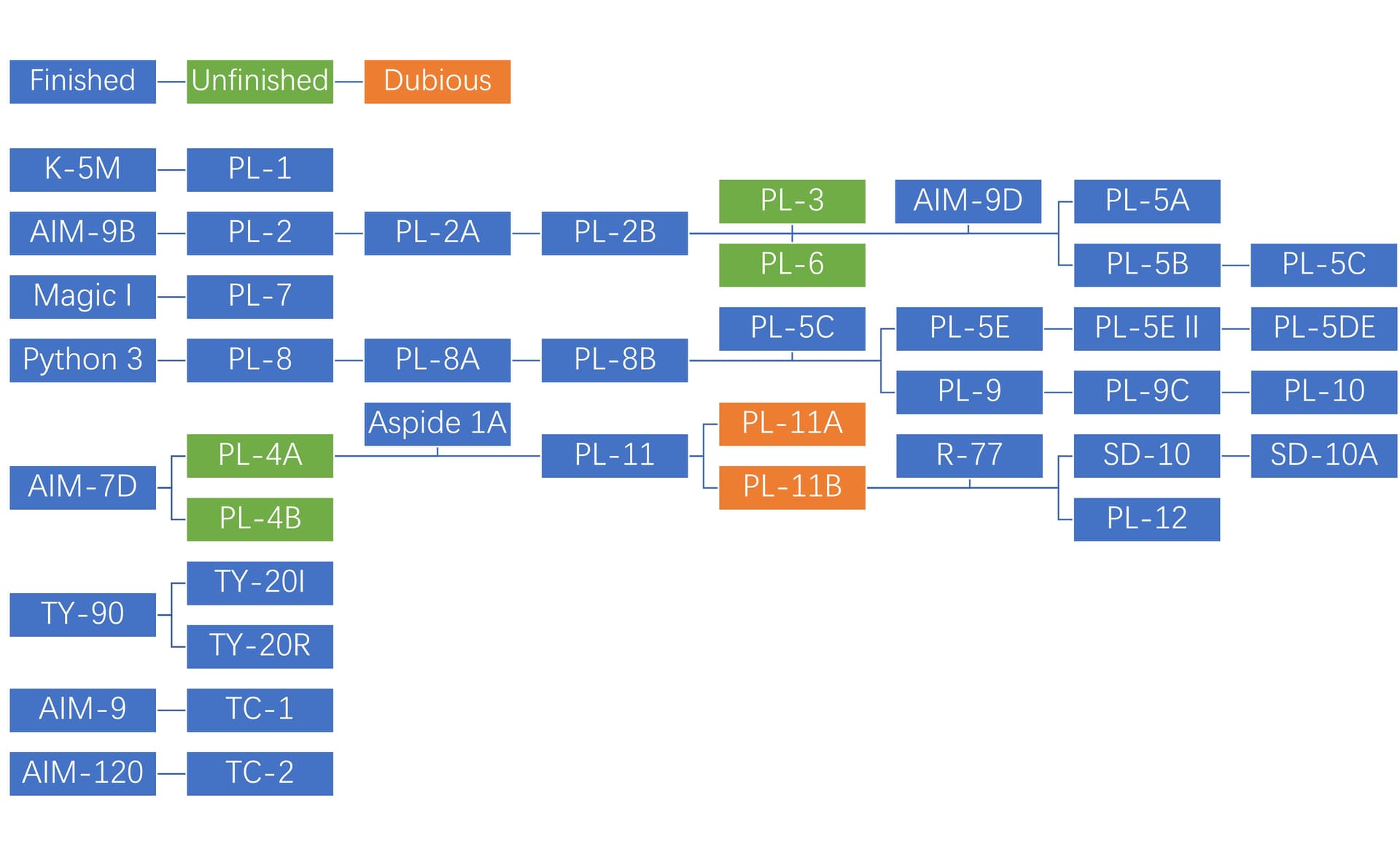

على مدى أربعة عقود أخرى، حصل المهندسون الصينيون بشكل متكرر على صواريخ أجنبية إضافية ووجدوا طرقًا لإنتاجها وتحسينها. وأخيرًا، بحلول العقدين الأولين من الألفية الجديدة، وصل مصممو الصين إلى نقطة تحول، حيث قدموا تصميمات تساوي أو في بعض الحالات تتفوق على أداء الأسلحة الغربية والروسية المنافسة.

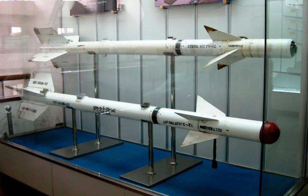

سعى معهد 612 (الذي يُعرف الآن باسم معهد لو يانغ لتطوير التكنولوجيا البصرية الكهروضوئية) إلى تطوير صاروخ Sidewinder موجه بالرادار يُسمى PL-5A، الذي يُقارن بصواريخ AIM-9C وK-13R، لكنه أيضًا تم إلغاؤه في عام 1983.
ومع ذلك، دخل نموذج PL-5B، الذي عاد إلى التوجيه بالأشعة تحت الحمراء، حيز الإنتاج في عام 1986 مع زيادة مداه إلى 10 أميال. تمكنت الصين من تصدير صواريخ PL-5 خفيفة الوزن والنسخة المحسنة PL-5EII (التي تتميز بمحركات منخفضة الدخان، وأجهزة تفجير بالليزر، وأجهزة توجيه بالأشعة تحت الحمراء ذات نطاق مزدوج) إلى 10 دول في آسيا وأفريقيا وأمريكا الجنوبية. ولا تزال صواريخ PL-5 تُستخدم بشكل شائع على الطائرات الصينية القديمة التي لا تستطيع حمل صواريخ أكبر.

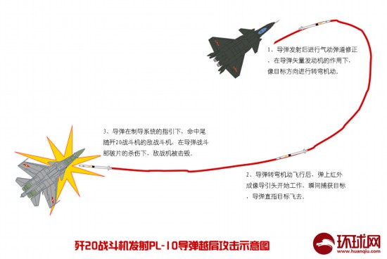

قدمت الصين أخيرًا صاروخًا قصير المدى من الطراز الأول يُسمى PL-10 (الذي كان يُعرف في البداية بـ PL-ASR)، والذي يتنافس في نفس الفئة مع الصواريخ الأمريكية AIM-9X والصواريخ الروسية R-74. تشمل الخصائص الرئيسية لهذا الصاروخ:
- **قدرة على التوجيه بزاوية 90 درجة من خلال نظام رؤية مثبت على الخوذة بأسلوب غربي** (أي يمكن للطيار أن يدير رأسه لاستهداف الطائرة ببدلاً من الحاجة لتحريك الطائرة بأكملها نحو الهدف).
- **قدرة على القفل بعد الإطلاق عبر وصلة البيانات**.
- **مناورة عالية** بفضل محركات ذات توجيه دفع.
- **تحمل عالي لقوة الجاذبية** (تصل إلى 60 G).
- **قدرة على الاشتباك في جميع الاتجاهات** (لا حاجة للتموضع خلف العدو).
- **باحث بالأشعة تحت الحمراء مقاوم للتشويش** يستخدم مصفوفة بؤرية.

التفاصيل تُظهر صاروخ PL-10 جاهزًا للإطلاق من أحد الفتحات الجانبية للطائرة J-20.
ومع ذلك، فإن صاروخ PL-10، الذي كان يُعرف في شكله الأولي باسم PL-ASR، يبدو مشابهًا للغاية لصاروخ Denel Darter من جنوب أفريقيا (باستثناء شكل الزعانف الخلفية)، ومن المحتمل أن يكون هذا نتيجة لنقل التكنولوجيا من Denel في أوائل العقد الأول من الألفية.
ورغم ذلك، فإن المدى الأقصى المزعوم لصاروخ PL-10، الذي يصل إلى 12 ميلاً، أقل من مدى 18 إلى 25 ميلاً المنسوب إلى صواريخ AIM-9X وR-74.

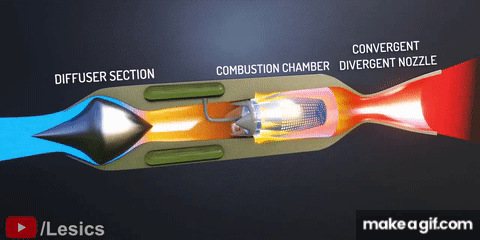

لكن هناك أيضًا تقارير عن صاروخ PL-21 الذي يعمل بمحرك رامجات مشابه للصاروخ الأوروبي MBDA Meteor. تتميز محركات الرامجات بقدرتها على تعديل السرعة، مما يسمح للصاروخ بالتحرك ببطء من أجل كفاءة المدى، مع الاحتفاظ بقدرة على التسارع إلى سرعات قصوى خلال المرحلة النهائية لتحسين فرص إصابة الهدف. ومع ذلك، فإن الدفع بالرامجات أكثر تكلفة وتعقيداً من إضافة صاروخ صلب إضافي.

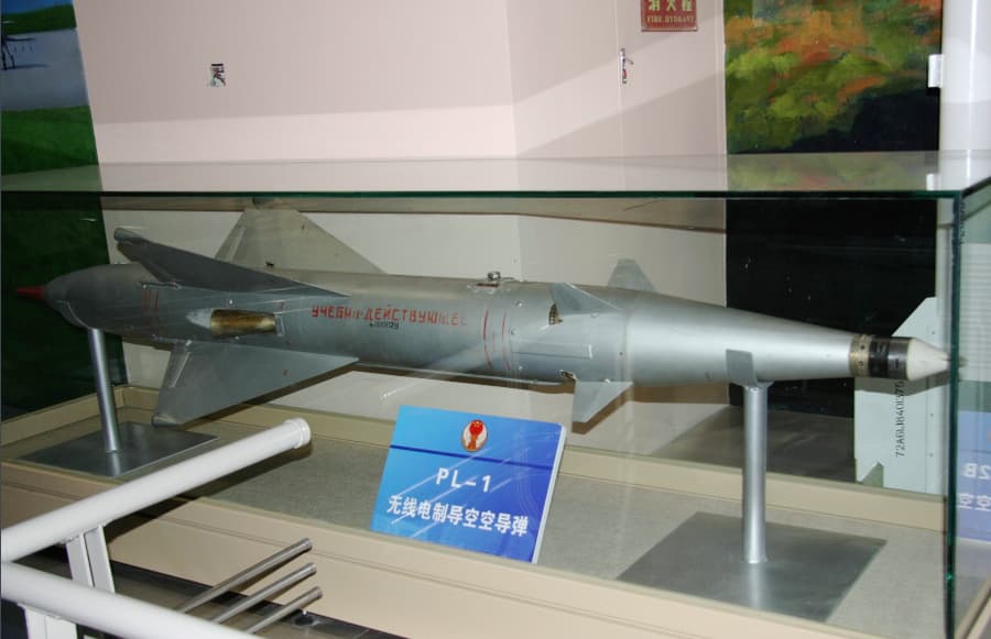

PL-1 "بداية كل شيء"
في عام 1958، قررت الصين إدخال صاروخ K-5M (RS-2U) المضاد للطائرات من الاتحاد السوفيتي، والذي تم تسميته PL-1. دخل الخدمة في عام 1964، وتوقفت الإنتاج في عام 1974، وكان فقط تطورًا تقنيًا للصواريخ المضادة للطائرات. كانت الطائرة من طراز J-6A هي الحامل للـPL-1، وتم تسليم 66 صاروخ منه فقط ، وجميعها كانت غير مؤهلة وتم إعادتها إلى المصنع للتجديد في السنوات القليلة الماضية. لم يُستخدم قط في مهام قتالية، وتم التخلص منه في عام 1967. كما ظل PL-1 غير مستخدم في المخازن لفترة طويلة، حتى تم اخراجه تماما في عام 1975. رغم أنه ليس متقدمًا ولا يمتلك إنجازات بارزة، إلا أنه باعتباره أول صاروخ مضاد للطائرات في الصين، يمثل نقطة انطلاق من الصفر.
**الأداء**
النسخة: PL-1
الطول: 2.5 متر
امتداد الجناحين: 0.650 متر
قطر الجسم: 200 مم
الوزن: 82.7 كجم
السرعة: 2.35 ماخ
التوجيه: توجيه بواسطة الشعاع
المدى: 1.95 - 5.2 كم
التحمل (G): 18G
نظام مقاومة التداخل بالأشعة تحت الحمراء: لا
نظام مقاومة التداخل الإلكتروني: لا
زاوية الهجوم : جميع الزوايا
مستخدم على الطائرات :J-5، J-6

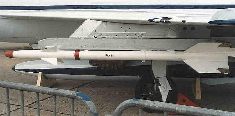

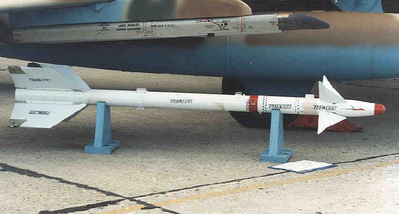

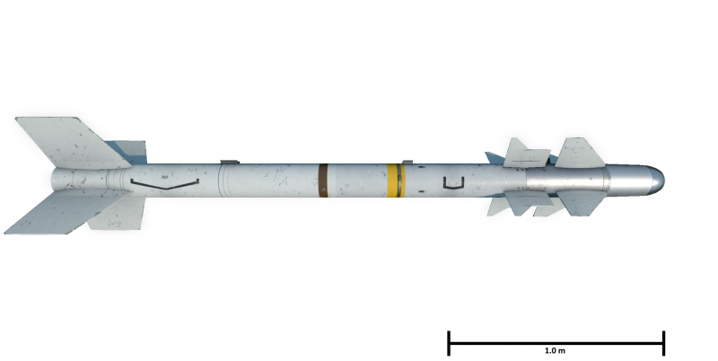

PL-2
الصاروخ PL-2 هو النسخة الصينية من الصاروخ السوفيتي K-13. تم تطوير K-13 استنادًا إلى صاروخ AIM-9B جو-جو المقدم من الصين. في سبتمبر 1958، أطلقت مقاتلات سلاح الجو الجمهوري الصيني أربع صواريخ AIM-9B في معركة جوية مع سلاح الجو الشعبي الصيني. بعد الحرب، تم اكتشاف دفعة من حطام الصواريخ مع المكونات الرئيسية سليمة. بعد الحصول على AIM-9B من الصين، طور الاتحاد السوفيتي الصاروخ K-13 جو-جو.
في نوفمبر 1966، اكتملت الدفعة الأولى من الإنتاج بـ 18 صاروخًا، وتبعتها دفعات أخرى، وتم إجراء اختبارات. بعد حدثين اختبارين رئيسيين تم إنجازهما بنجاح، الأول في مارس 1967 بإطلاق 19 صاروخًا والثاني في مايو 1967 بإطلاق 22 صاروخًا، حصل الصاروخ على ترخيص انتاجه في نوفمبر 1967. في أغسطس 1970، دخل الصاروخ إلى الإنتاج التسلسلي وتم تسميته رسميًا PL-2.
توجد العديد من النسخ من PL-2، معظمها لم يدخل الإنتاج، وتشمل النسخ الرئيسية PL-2، PL-2-15، PL-2A و PL-2B، حيث أجريت تحسينات محدودة على الأداء. وPL-2-519 هو تعديل صاروخ أرض-جو من PL-2 مع محركين PL-2 متوازيين.
**الأداء**
النسخة: PL-2، PL-2-15، PL-2A، PL-2B
الطول: 2.83 متر (PL-2)، ~2.94 متر (PL-2A)، 2.99 متر (PL-2B)
امتداد الجناحين: 0.609 متر (PL-2)، 0.609 متر (PL-2A)، 0.528 متر (PL-2B)
قطر الجسم: 127 مم
الوزن: 75.3 كجم (PL-2)، 50 كجم (PL-2A)، 76 كجم (PL-2B)
السرعة: 2.5 ماخ
التوجيه: توجيه بالأشعة تحت الحمراء
المدى: 1.5 - 7.6 كم (PL-2، PL-2A)، 1.3 - 10 كم (PL-2B)
التحمل (G): 10 G
زاوية الهجوم : زاوية خلفية
مستخدم على: J-5، J-6، J-7، J-8، Q-5
كانت النماذج المبكرة من PL-2، PL-2A أعلاه وPL-2B أدناه، مستنسخة من مشتقات K-13 / AA-2 Atoll السوفيتية.
المشغلون :
بنجلاديش
القوات الجوية البنجلاديشية
ميانمار
القوات الجوية لميانمار
الصين
جيش التحرير الشعبي
القوات الجوية البحرية لجيش التحرير الشعبي
زيمبابوي
القوات الجوية في زيمبابوي - تم استبداله بـ PL-5

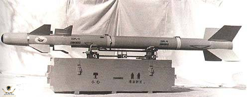

PL-3
PL-3 كان أول صاروخ جو-جو تم تطويره محليًا في الصين. في الأصل، كانت الفكرة هي بناء نسخة محسنة من PL-2 بزيادة السرعة والمدى والدقة والفتك والقدرة على المناورة. ومع ذلك، بعد بدء البرنامج في يونيو 1962، ثبت أن الهدف الأصلي كان طموحًا تقنيًا للغاية بالنسبة للصناعة الصينية في ذلك الوقت لتحقيقه. بالإضافة إلى ذلك، فإن الثورة الثقافية التي حدثت بعد عدة سنوات أثرت أيضًا بشكل كبير على تقدم برنامج PL-3. بعد الانتهاء من الدفعة الأولى التي شملت 20 صاروخًا في يونيو 1968 والدفعة الثانية التي شملت 30 صاروخًا في ديسمبر 1969، لم تكتمل الاختبارات الضرورية حتى نوفمبر 1974، أي بعد أربع سنوات من البدء الأول في 1970. حصل الصاروخ أخيرًا على شهادة الدولة في أبريل 1980، وتم إتمام 50 صاروخًا من النسخة الإنتاجية بحلول عام 1981. ومع ذلك، خلال التدريبات والتقييمات، اتضح أن PL-3 لم يتفوق بشكل كبير على PL-2، لذا تم إنهاء مشروع PL-3 في عام 1983.
**الأداء**
النسخة: PL-3 (خارج الخدمة)
الطول: 2.123 متر
امتداد الجناحين: 0.654 متر
قطر الجسم: 135 مم
الوزن: 93 كجم
السرعة: 2.5 ماخ
المدى: 1.3 - 11.5 كم
التحمل (G): غير محدد

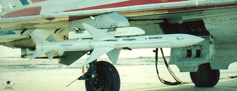

PL-4
PL-4 هو ثاني صاروخ جو-جو صممته الصين، وهو أيضًا أول صاروخ جو-جو عالي الدقة صممته الصين. يعتمد PL-4 على صاروخ جو-جو الأمريكي AIM-7D الذي قدمته فيتنام الشمالية للصين، ويتبنى تصميمًا ديناميكيًا هوائيًا مشابهًا لـ AIM-7D من الولايات المتحدة، ويشكل نموذجين صاروخيين، PL-4A وPL-4B، من خلال تبادل نوعين مختلفين من الباحثين: الرادار شبه النشط والأشعة تحت الحمراء السلبية. بدأ تطويره في مارس 1966، وتم إنتاج الدفعة الأولى من النماذج الأولية الكاملة للصواريخ وأجهزة الإطلاق ومعدات الصيانة الأرضية في عام 1984. في عام 1985، توقف تطويره بسبب عدم استيفاء أدائه لمتطلبات الاستخدام.
**الأداء**
النسخة: **PL-4A** (غير مستخدم)، **PL-4B** (غير مستخدم).
الطول: 3.235 م (**PL-4A**)، 3.128 م (**PL-4B**).
امتداد الجناحين: ؟ م.
قطر الجسم: 190 مم.
الوزن: 150 كجم (**PL-4A**)، 148 كجم (**PL-4B**).
السرعة: ~2.25 ماخ
التوجيه: راداري شبه نشط (**PL-4A**)، بالأشعة تحت الحمراء (**PL-4B**).
المدى: ؟ - 18 كم (**PL-4A**)، ؟ - 8 كم (**PL-4B**).
التحمل للقوى الجاذبة: ؟ G.
الحماية من التشويش بالأشعة تحت الحمراء**: لا.
الحماية من التشويش الإلكتروني**: لا.
زاوية التوجيه: جميع الزوايا (**PL-4A**)، من الخلف فقط (**PL-4B**).
استخدامه على: J-9 (غير مستخدم).
ملاحظة قد تجدون صعوبة في تتبع مراحل تطوير و بناء الصواريخ الصينية و عليه ممكن العودة الى هذا المخطط لتتبع الاسماء

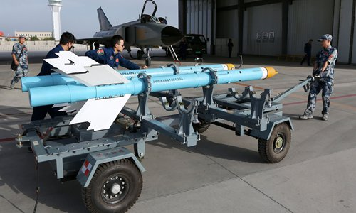

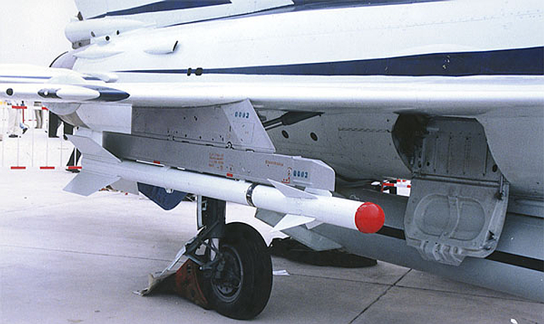

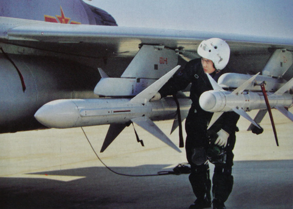

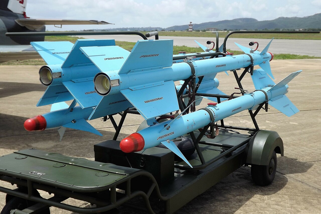

PL-5 "التحسين الناجح"
1280px-Misil_aire-aire_de_corto_alcance_%28SRAAM%29_PiLi-5_%28PL-5%29_-_%28inertes_para_entrenamiento%29.jpg
في عام 1966، بدأت الصين في تطوير PL-5، وكان نوع التوجيه بالرادار شبه النشط ونوع الأشعة تحت الحمراء هما PL-5A وPL-5B على التوالي. بدأ تطوير PL-5A في العينة الأولى في أبريل 1966، وبدأ أول اختبار طيران في يوليو 1971، وانتهى اختبار الإطلاق في مارس 1982. في عام 1983، توقف تطوير وإنتاج PL-5A في تعديل نموذج صناعة الطيران. في أبريل 1966، بدأ تطوير PL-5B في الدفعة الأولى من العينة. في أوائل عام 1967، بدأت الدفعة الأولى من اختبارات الطيران الأرضية والجوية. بعد ذلك، بعد تطوير دفعات متعددة واختبارات إطلاق أرضية وجوية مختلفة، تمت الموافقة على الانتهاء من التصميم ووضعه في الإنتاج الضخم في سبتمبر 1986، وبدأ الخدمة.
التحسين الرئيسي لـ PL-5C هو تقصير مسافة الإطلاق الدنيا، يستخدم PL-5E باحثًا جديدًا، وبالتالي الحصول على قدرة هجومية شاملة. أضاف PL-5E II كاشفًا ثنائي النطاق ومتعدد العناصر بالإضافة إلى صمام تفجير تقاربي بالليزر. يعتمد PL-5DE على PL-5E II وقد تمت ترقية وتحسين مكوناته مثل الباحث بالأشعة تحت الحمراء وأجهزة الكمبيوتر المحمولة على الصواريخ والصمامات. لديه قدرات اكتشاف أفضل وقدرات متابعة خارج المحور وقدرات مضادة للتداخل.
**المواصفات:**
- **الأنواع:**
- **PL-5A:**خارج الخدمة
- **PL-5B**
- **PL-5C**
- **PL-5E**
- **PL-5E II**
- **PL-5DE**
- **الطول:**
- PL-5A: غير معروف
- PL-5B، PL-5C: ما يصل الى 2.892 م
- PL-5E، PL-5E II، PL-5DE: ما يصل الى 2.893 م
- **امتداد الأجنحة:**
- PL-5A: غير معروف
- PL-5B، PL-5C: مايصل الى 0.657 م
- PL-5E، PL-5E II، PL-5DE: 0.617 ما يصل الى 0.617 م
- **قطر الجسم:** 127 مم
- **الوزن:**
- PL-5A: غير معروف
- PL-5B، PL-5C: ما يصل الى 85 كجم
- PL-5E، PL-5E II، PL-5DE: ما يصل الى 83 كجم
- **السرعة:** 2.5 ماخ
- **التوجيه:**
- PL-5A: التوجيه بالرادار النشط شبه المستقل
- PL-5B، PL-5C، PL-5E، PL-5E II، PL-5DE: التوجيه بالأشعة تحت الحمراء
- **المدى:**
- PL-5A: غير معروف
- PL-5B: 1.3 -ما يصل الى 16 كم
- PL-5C: 0.5 - ما يصل الى 16 كم
- PL-5E، PL-5E II، PL-5DE: 0.5 - ما يصل الى 18 كم
- **التحمل على الـ G:**
- PL-5A: غير معروف
- PL-5B، PL-5C: 30 G
- PL-5E، PL-5E II، PL-5DE: 35 G
- **IRCCM (مضادات مضادات الأشعة تحت الحمراء):** نعم (PL-5E II، PL-5DE)
- **ECCM (مضادات مضادات الإلكترونيات):** نعم (PL-5E II، PL-5DE)
- **زاوية الهجوم :**
- جميع الزوايا: PL-5A، PL-5E، PL-5E II، PL-5DE
- زاوية خلفية: PL-5B، PL-5C
- **يستخدم على:** J-7، J-8، Q-5، JH-7، JF-17

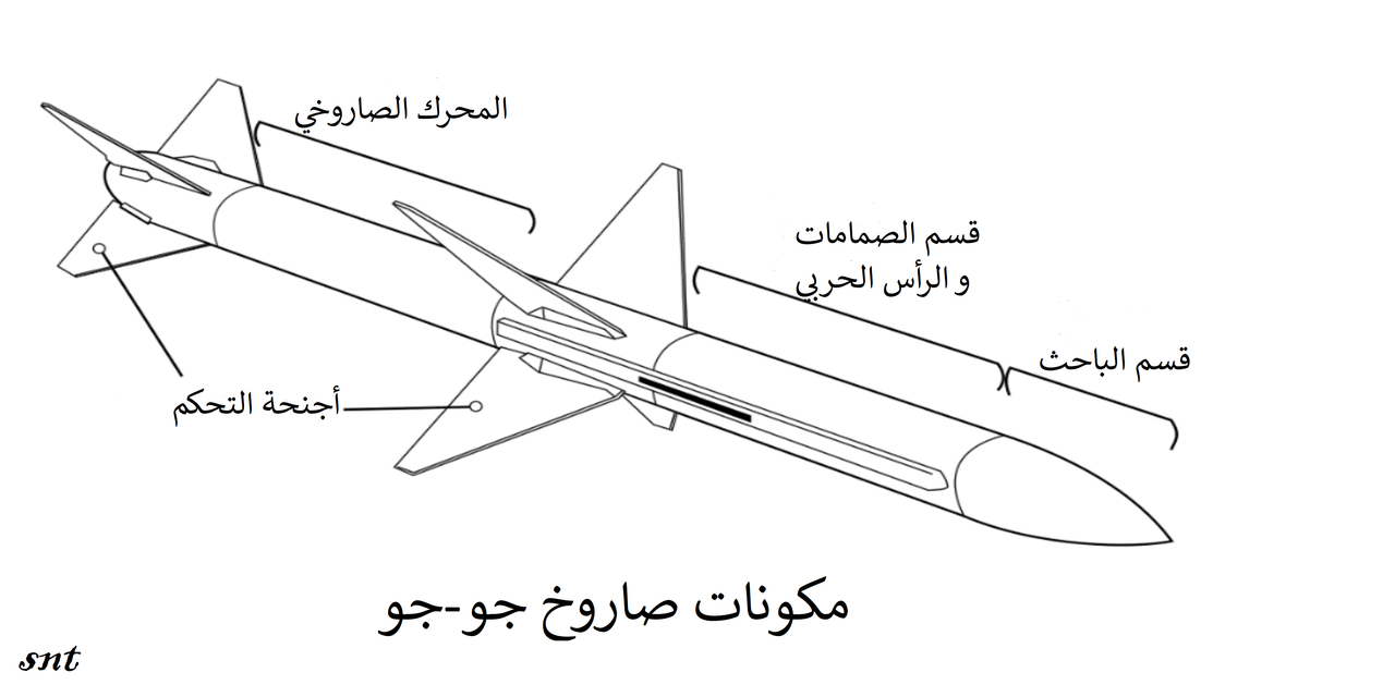

يمكن تصنيف صواريخ الجو-جو بشكل عام إلى فئتين رئيسيتين: أنظمة التوجيه البصرية وأنظمة التوجيه بالرادار.
أنظمة التوجيه البصرية Optical guidance systems هي أنظمة توجيه سلبية، مما يعني أنها لا تبث طاقة ولا تتلقى أوامر من مصدر خارجي، بل تعتمد على تتبع الإشارات الحرارية أو الضوء المرئي الصادر من الهدف نفسه. تتطلب هذه الأنظمة عادةً تحديد الهدف وقفل التتبع بواسطة مشغل بشري قبل الإطلاق. تشمل أنظمة التوجيه البصرية مستشعرات تتبع انبعاثات الأشعة تحت الحمراء (IR) من عوادم الطائرات النفاثة، بالإضافة إلى متتبعات الطيف المرئي التي تحدد شكل الأهداف من مسافة.
أنظمة التوجيه بالرادار Radar guidance systems تعتمد على رادارات قوية مثبتة في مقدمة الطائرة، وأحيانًا يتم تعزيزها بانبعاثات رادارية أصغر في مقدمة الصواريخ. هناك نوعان رئيسيان:
  • التوجيه بالرادار النشط active guidance : يحتوي الصاروخ على رادار خاص به للكشف وتتبع الهدف بشكل مستقل.
  • التوجيه بالرادار شبه النشط semi-active radar homing systems : يحتوي الصاروخ فقط على مستقبلات لرصد إشارات الرادار المنعكسة عن الهدف، والتي تُبث من مصدر خارجي (عادةً الطائرة المُطلِقة). يتطلب هذا النوع استمرار إضاءة الهدف بالرادار من الطائرة طوال مدة رحلة الصاروخ.
تعد التوجيهات بالأشعة تحت الحمراء الأكثر شيوعًا للصواريخ قصيرة المدى، بينما تُستخدم أنظمة التوجيه بالرادار بشكل أكبر في الصواريخ متوسطة وبعيدة المدى. ومع ذلك، أصبحت الصواريخ المزودة بأنظمة توجيه متعددة الأوضاع أكثر شيوعًا في التصاميم الحديثة، نظرًا لتحديات التخفي وزيادة تعقيد التدابير المضادة المستخدمة من قبل الطائرات القتالية الحديثة. لم تغفل الصين عن هذه الحقيقة، ولذلك أولت اهتمامًا كبيرًا بتطوير باحثين متعددين الأنماط لتحقيق قدرة قتالية فعالة في جميع الظروف الجوية.

تستخدم معظم صواريخ الجو-جو محركات صاروخية تعمل بالوقود الصلب. نادرًا ما يُستخدم الوقود السائل في الصواريخ الجوية، باستثناء بعض صواريخ جو-أرض مثل صاروخ YJ-91 المضاد للإشعاع المشتق من الصاروخ الروسي Kh-31، والذي يستخدم محرك نفاث يعمل بالوقود السائل. كما يتم العمل حاليًا على تطوير وقود هلامي يتميز بأداء أعلى وسهولة في الصيانة مقارنةً بالوقود الصلب والسائل. يُعطى الأولوية للوقود منخفض الدخان لأنه يُعد مؤشرًا واضحًا للطائرات المعادية على حدوث إطلاق.
الصواريخ بعيدة المدى جدًا تستخدم المحركات النفاثة (Ramjet) للدفع. تعتمد هذه المحركات على حركة الصاروخ للأمام لضغط الهواء قبل الاحتراق، مما يوفر دفعًا نفاثًا باستخدام محرك بسيط وخفيف الوزن. عادةً ما تحتاج هذه الصواريخ إلى معزز صاروخي للوصول إلى السرعة اللازمة قبل أن يتمكن المحرك النفاث من تحقيق ضغط هواء كافٍ. يُمكن تحسين مدى هذه الصواريخ عبر إضافة أنظمة تحكم في مدخل الهواء لضبط الأداء حسب الارتفاعات المختلفة وكثافات الهواء. من الأمثلة البارزة على ذلك صاروخ Meteor بعيد المدى (BVRAAM) الذي طورته شركة MBDA الأوروبية، والذي يمكنه الوصول إلى سرعات تتجاوز ماخ 4 ومدى يزيد عن 130 كم.
تشير بعض الصور لصواريخ من إنتاج شركة AVIC الصينية إلى أن هناك تطويرًا جاريًا لصاروخ يستخدم محركات نفاثة، رغم قلة المعلومات المتاحة.
