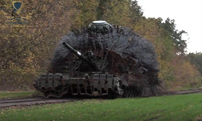

الحماية السلبية/الميكانيكية الدروع التفاعلية (مثل “ريليكت”): انفجار موضعي لتعطيل رأس صاروخ مضاد للدباباتالأقفاص: حاجز فيزيائي لمنع الاصطدام المباشر. هجمات علوية (“من أعلى”) لا تغطيها العديد من الأنظمة النشطة بشكل كافٍ. الأقفاص تزيد الوزن وتعيق الرؤية والمناورة. تصميمات غير تقليدية: مثل هيكل “دانديليون” الشجيري متعدد الطبقات لخلق حاجز مادي واسع دون إعاقة كبيرة للرؤية.

“دانديليون” (روسيا) نظام حماية ميكانيكي/سلبي. حاجز مادي: شبكة من القضبان المرنة المتشعبة لاعتراض وتدمير الطائرات المسيرة قبل اصطدامها بالدبابة. نموذج أولي/اختبار (لم يُشاهد في ساحة قتال).
