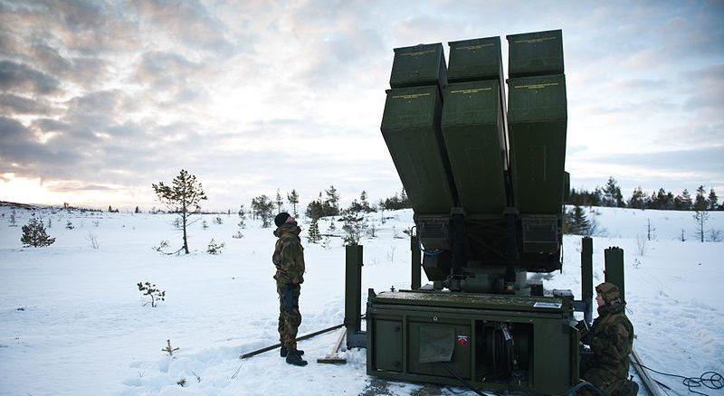

NASAMS
واشنطن سترسل أنظمة دفاع صاروخي متوسطة وبعيدة المدى إلى أوكرانيا
واشنطن سترسل أنظمة دفاع صاروخي متوسطة وبعيدة المدى إلى أوكرانيا أو,و,ثم,لأن,كما,حيث,لعل
هو نظام دفاع جوي متوسط المدى يرتكز على الشبكة تم تصميمه وتطويره بشكل مشترك من قِبل رايثيون و كونغسبيرغ لصناعة الدفاع والطيران.بشكل أساسي للقوات الجوية الملكيه النرويجية.
يمكن نشرهذا النظام للكشف وتتبع والاشتباك وتدمير الطائرات ثابتة الجناح والمروحيات وصواريخ كروز والمركبات الجوية بدون طيار . وكذلك حماية المواقع عالية القيمة والمراكز السكانية الكبيره من التهديدات الجويه.
أبرمت شركتي رايثيون وكونغسبيرغ اتفاقية مدتها 10 سنوات في يونيو 2015 لتوسيع شراكتهما في صواريخ سام النرويجية المتقدمة حتى عام 2025.
مميزات الصاروخ

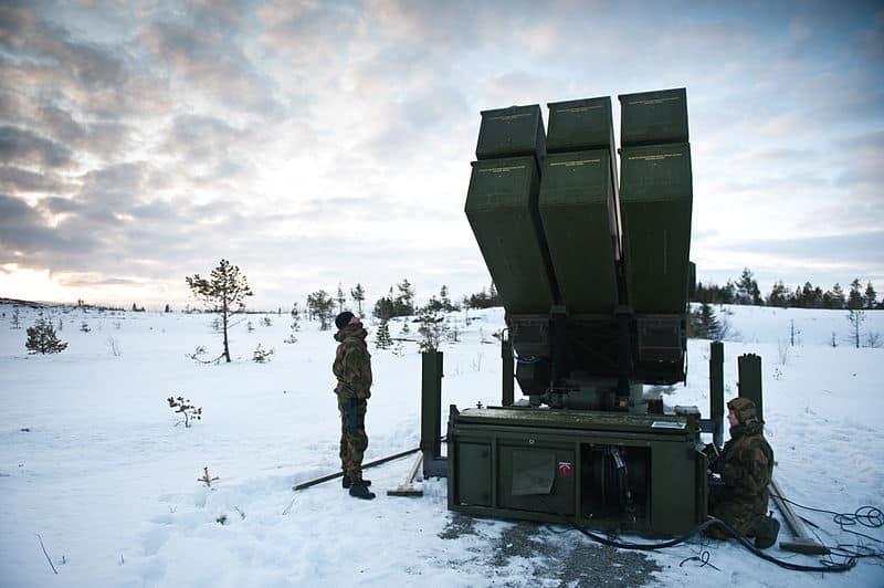

يتميز نظام صواريخ سام النرويجية المتقدمة بهندسة معمارية مفتوحة ومرتكزة على الشبكة توفر إمكانية بقاء متزايدة ضد التدابير. المضادة الإلكترونية. يمكن لنظام الدفاع الجوي هذا من الاشتباك مع 72 هدفا في وقت واحد في ألاوضاع الفعالة والسلبية.
الصاروخ الأساسي للنظام هو إيه آي إم-120 أمرام (مدى الصاروخ عندما يطلق من الارض يتراوح بين 15-25 كم حسب نوع النسخة).
تتكون المنظومه من رادار المراقبة والاستطلاع إم بي كيو-64 إف 1 سنتينل من إنتاج شركة رايثيون وهو رادار عالي الدقة .وذي الإشعاع ثلاثي الابعاد للكشف عن الاهداف الجوية وتتبعها.
تم تجهيز نظام الصواريخ أيضًا بمنصات اطلاق صواريخ إيه آي إم-120 أمرام وجهاز استشعار إلكتروبصري وجهاز إستشعار يعمل بالأشعة. تحت الحمراء وشبكة اتصالات في الوقت الحقيقي وأداة تخطيط مهمة مدمجة وقائمة بذاتها.
يمكن لمنظومة صواريخ سام النرويجية المتقدمة اطلاق صواريخ اخرى غير إيه آي إم-120 أمرام : مثل AIM-9X Sidewinder و Evolved Sea Sparrow Missile ESSM.
تم تجهيز منظومة صواريخ سام النرويجية المتقدمة بثلاث منصات إطلاق متعددة المهام، يحمل كل منها ما يصل إلى ستة صواريخ .جاهزة لإطلاق من داخل حاويات واقية.
يتميز النظام بقدرة دفاعية بزاوية 360 درجة وهو مناسب للعمليات ليلًا ونهارًا في جميع الأحوال الجوية.
