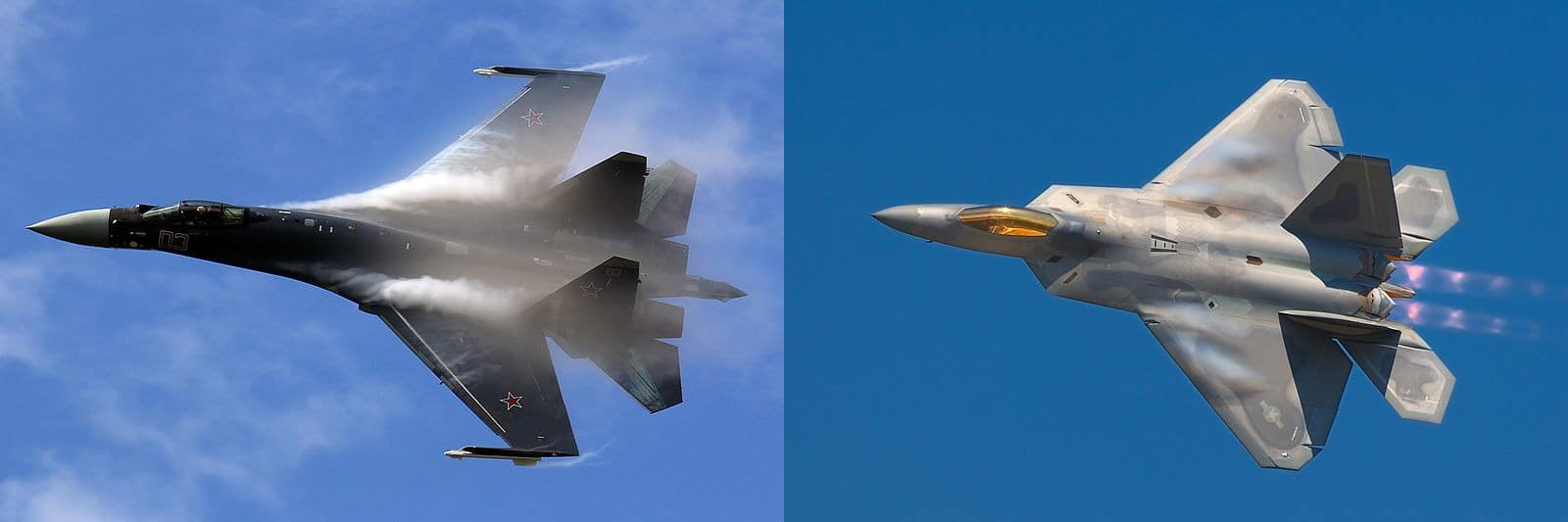

التفوق لمن “سو – 35” الروسية أم الشبح الأمريكية “إف – 22″؟
بشكل دائم يتم إجراء مقارنات بي الأسلحة الروسية والأمريكة لمعرفة القوة لمن واليوم أجرت مجلة “The National Interest” مقارنة بين مقاتلة “سو – 35 إس” والمقاتلة الشبحية “إف – 22 رابتور”.
حيث كتبت مجلة “The National Interest” أن المقاتلة الروسية “سو – 35 إس” يتبين أنها في عدد من المعايير أفضل من مقاتلة الجيل الخامس الأمريكية “إف – 22 رابتور”.
ورأت المجلة أن المقاتلة الروسية “سو – 35 إس” تتفوق على “إف – 22” في حمل قتالي هائل وفي نظام سلاح مرن بشكل مذهل، مشيرا إلى أن المقاتلة الروسية مزودة بمدفع “غي شي – 30 -1”.
المضاد المدمج عيار 30 ملم، فيما تسمح ستة صواريخ جو – جو قصيرة المدى من طراز “أر – 74” لهذا النوع من الطائرات بالقتال الفعال على المدى القصير، كما تتيح لها 12 صاروخا من طراز “أر – 77” الاشتباك مع أهداف خارج مجال الرؤية.
وتابعت المجلة قائلة :إنه على الرغم من أن الغرض الرئيس من “سو -35” هو انتزاع التفوق الجوي، إلا أنه بإمكانها ضرب الأهداف الأرضية، بما يتوفر لديها من مجموعة واسعة من القنابل الموجهة، وكذلك صواريخ جو – أرض والصواريخ المجنحة مثل “خا -31″ و”خا -35″ و”خا – 59″ و”كاليبر”.
