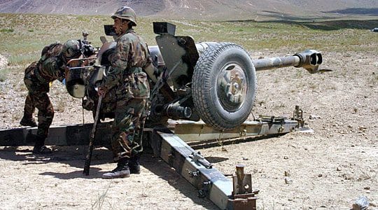

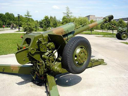

يرتكز الهاوتزر في وضع الضرب على ثلاثة قوائم ويُرفع العَجَل إلى أعلى ليسمح بحركة دائرية للمدفع في جميع الاتجاهات.
ويستغرق إعداد الهاوتزر للضرب من وضع التحرك أو للتحرك من وضع الضرب في 90 ثانية.

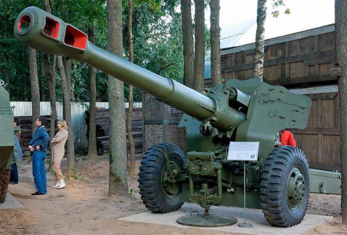

الهاوتزر مزود بمخفف للصدمة على فوهة السبطانة من النوع الفعال، الذي يمتص حوالي 50 % من طاقة الارتداد أثناء الضرب، مما يقلل من رد الفعل على كراسي المحاور وأجهزة إيقاف الارتداد، ويحد من زاوية قفز السبطانة.
ويرتد المدفع في مهد على شكل حوض، ويوجد جهاز الرجوع والإعادة الهيدروليكي ـ الهوائي ضمن غلاف مضاد للشظايا مركب فوق السبطانة، كما يوجد أيضاً درع صغير للوقاية، لكن جيوشاً كثيرة من التي تستخدم هذا الهاوتزر تقوم أحياناً بنزع هذا الدرع.
