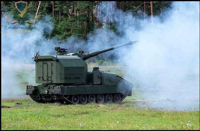

وفي هذا السياق، كشفت شركة KNDS الفرنسية الألمانية عن مشروع مدفع هاوتزر جديد يحمل اسم لوراس (LORAS – Long Range Artillery System)، وهو نظام مدفعي بعيد المدى يهدف إلى تحقيق مدى يصل إلى 60 كيلومترًا باستخدام قذائف شديدة الانفجار التقليدية.
ويمثل المشروع محاولة أوروبية لتعزيز قدرات المدفعية الثقيلة، خصوصًا بعد توقف بعض البرامج الأمريكية المشابهة بسبب تحديات تقنية مرتبطة بتآكل سبطانات المدافع.
 ما هو مدفع لوراس LORAS الجديد؟
أو, و, ثم, لان, كما, حيث, لعل, قد , بالتالي, كما أن
مدفع لوراس الفرنسي الألماني مدفعية ناتو جديدة بمدى 60 كيلومترًا
مدفع لوراس الفرنسي الألماني مدفعية ناتو جديدة بمدى 60 كيلومترًا أو, و, ثم, لان, كما, حيث, لعل, قد , بالتالي, كما أن
نظام مدفعي طويل المدى من تطوير KNDS
قدمت شركة KNDS نموذجًا أوليًا لمدفع لوراس خلال معرض يوروساتوري للدفاع في باريس، حيث كشفت عن نظام يجمع بين:
  • وحدة مدفعية ألمانية الصنع.
  • هيكل مجنزر يعتمد على منصة بوكسر.
  • سبطانة مدفع فرنسية طويلة المدى.
  • نظام تلقيم آلي بالكامل.
ووفقًا لتصريحات بيير سيبتفونس، مهندس المدفعية في KNDS فرنسا، فإن الهدف الأساسي من المشروع هو الوصول إلى مدى 60 كيلومترًا بالذخائر التقليدية، دون الاعتماد على القذائف المساعدة بالصواريخ.
