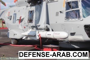

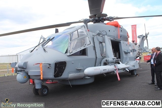

شركة NH Industries و MBDA بدأو دمج الصاروخ MARTE ER على الهيل NH90 NFH ..
بدأت كل من شركتى NH Industries و عملاق صناعة الصواريخ الاوروبى MBDA عملية دمج الصاروخ MARTE ER المضاد للسفن حيث ER تعنى مدى معزز Extended Range على الطائرة الهليكوبتر NH90 NFH النسخة البحرية صرح بذلك خبراء شركة MBDA حيث جرت اول تجربة فى شهر يونيو 2014 بينما جرت تجربة اخرى فى مارس 2015
تأتى تجارب دمج هذا الصاروخ على الطائرة NH90 استجابة لمطالب العملاء الحايين للطائرة و هم البحرية الايطالية و دويلة قطر التى ابرمت عقد لشراء 22 طائرة من هذا الطراز فى 2014
حينما سئل مسؤلى شركة NH Industries المصنعة للطائرة عن امكانية دمج الصاروخ الشهير Exocet بنسخته المطلقة من الطائرات
AM 39 على الطائرة NH90 اجابو بأنه جرت محاولة فعلية لدمجه و لكنها فشلت لعددة اسباب :
1 - طول الصاروخ و ثقل وزنه حيث سبب اطلاقه دوامات هوائية شديدة مما افقد الطائرة اتزانها ..
2 - وزن الصاروخ تسبب فى تغيير مركز ثقل الطائرة مما تسبب فى صعوبة التحكم فى الطائرة خاصة اثناء الاقلاع .. مهمة جداََ
(( ماهى عائلة الصاروخ MARTE ER ))
الصاروخ MARTE ينتمى للصواريخ فئة اطلق و انسى Sea Skiming متوسط المدى مضادة للسفن و هو يوجه بالقصور الذاثى لمنتصف المى ثم يتول للتوجيه الرادارى برادار مدمج به فى مراحل طيرانه الاخيرة و هو قادر على تدمير القطع البحرية الصغيرة و اعطاب القطع الكبيرة يبلغ طول الصاروخ (3.85) متر و يزن (310) kg
بدء تطويره عام (1970) بمدى (30) km ثم توالت فئات الصاروخ لكى يلائم مختلف منصات الاطلاق​
1- حيث ظهر موديل Marte MK-2/S حيث S ترمز لمى قصير و يدمج على الهليكوبتر AW101
2- MK-2/A و هو مخصص للإطلاق من طائرات ثابتة الجناح
3- MK2/N و هو مخصص للدفاع الساحلى من منصات ثابتة
4- Marte-ER هو فئة جديدة من هذه العائلة و يتميز بمداه الكبير نسبيا مقارنة بباقى العائلة حيث يبلغ مداه (100) Km و يعود ذلك الى استعمال محرك turbojet بدلا من المحرك الصاروخى للفئات الاخرى كما زود هذا الصاروخ بباحث نشط على تردد I-band مما اكسبه دقة اكبر و قدرة اعلى على مقاومة التشويش الالكترونى
5- الصاروخ Marte 1 و هو مطور من الصاروخ Sea Killer Mark 1 و صازوخ Marte 1 مضاد للسفن راكب للشعاع يطلق من الطائرات الهليكوبتر Marte 1 نسخة محسنة مزودة برادار مدمج ذو باحث نشط​
