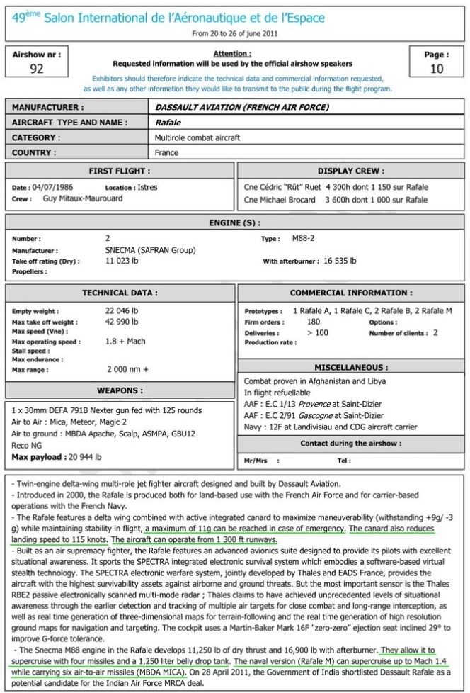

داسو قالت انها تستطيع القيام بالسوبر كروز :) ؟
حضرتك بقولك ورقة رسمية
نشرها المتحدث الرسمي باسم المعرض الدولي للطيران رقم 49
طبعا داسو صاحبة المعلومات بشكل مباشر .. هي دي عايزة كلام
