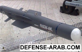

http://www.air-cosmos.comشركة MBDA الفرنسية صنعت صاروخ جو-بحر من نوع ANL -anti-navire-leger بالتعاون مع شركةEurenco التي يتقوم بتتبيت رأس متفجر على الصاروخ وهو من زينة 30 كيلو ؛هدا المشروع هو مشروع مشترك فرنسي بريطاني من شانه صناعة صاروخ محمول جوا Sea Venom وهو صاروخ مضاد للسفن الحربية المهاجمة والتي تتراوح حمولتها ما بين 50 و500 طن وستقوم المروحيات التالية على التزود بهدا الصاروخ المستقبلي:NH-90 /Panter/Wildcat
الصاروخ هو مشروع قديم نسبيا في سنة2010 لكن المشروع إكتمل وهو نوع sae venom صاروخ محمول بالمروحيات ضد السفن الحربية الوزن عند الإطلاق 110 كيلو الطول 2،5 متر العرض 200 ميلمتر التسير الداتي:أشعة ما تحت الحمراء وهدا المشروع هو بين lancaster house البريطانية و MBDA الفرنسية ولم ابحت عنه بالشكل المطلق لكني قرأت أن شركة sagem الفرنسية و safran دخلت في الخط لإنتاج إليكترنيات أشعة ما تحت الحمراء.

Sea Venom الذي يدخل ضمن المشروع FASGW-ANL او
future anti-surface guided
weapon-anti-navire leger
والتي تعني الاسلحة المستقبلية الموجهة المضادة لسفن السطح- المضادة لسفن الخفيفة
Sea Venom هو الجيل الجديد من الصواريخ المضادة لسفن السطح والمحمولة بواسطة المروحيات التي تدخل ضمن مشروع الصواريخ الخفيفة الجديدة التي سيتم انتاجها بشراكة بين بريطانيا وفرنسا وهو صاروخ قصير المدى بطول 2.5 متر وقطر 200 ملم ووزن 110كلغ ومدى يتجاوز 15 كلم وارس حربي بوزن 30 كلغ من انتاج eurenco وهو الخبر الذي يتحدث عنه الموضوع .
الصاروخ يعتمد في توجيه على باحث حراري يعمل بالاشعة تحت الحمراء وعلى وصلة بيانات مزدوجة تخول للمصدر المطلق له تغيير مسار الصاروخ او تعديل الهدف المراد ضربه عبر تزويد الصاروخ ببيانات الهدف الجديد ...... الصاروخ ايضا يمكن اطلاقه بوضع اطلق وانسى ويمكن مهاجمة اهداف برية به ايضا .

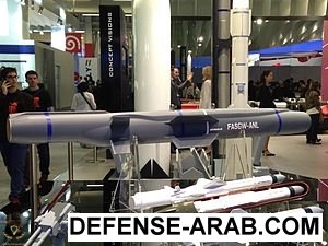

تقديم الصاروخ في معرض ليما الدولي للملاحة البحرية والجوية لسنة 2015 .
