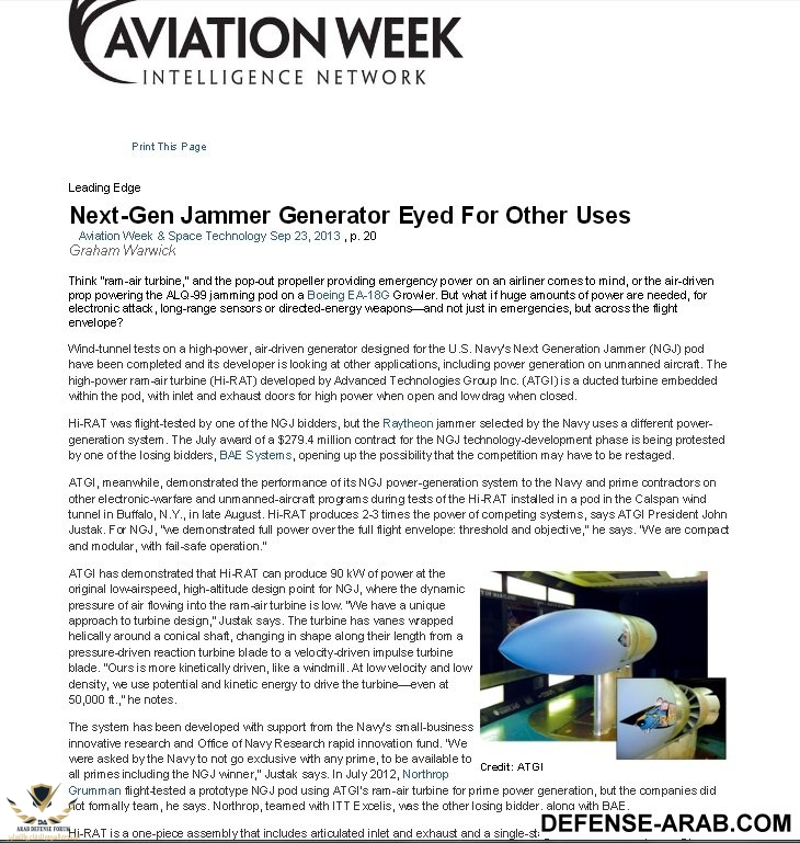

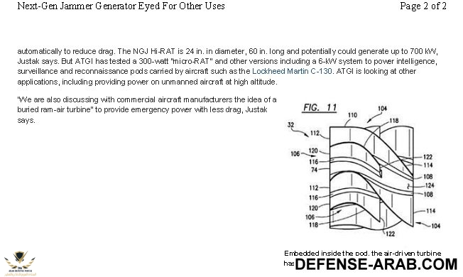

لكن 700 كيلو وات لماذا ... معقول فقط ل 15 كيلو وات transmission
ممكن functions البود الاخرى تستهلك >>> لكن for what

البود شوية و حيبقى مصدر طاقة بديل لمحطة توليد كهربائية ... داخلين على 1 ميجاوات من الطاقة في انبوب معدني متر و نصف × 50 سم

نعم ٫٫ 15 كيلو وات أراه رقم منطقي بالنّسبة لبود تحمله مقاتلة و به هوائي AESA ,,, الأمر بسيط ٫٫ هناك رادارات AESA تمتلك هوائيات بها 1500 موديل ٫ قوّة الموديل الواحد 1 كيلو وات ٫ فتكون طاقة البث الإجماليّة للرّادار هي محصّلة الطّاقة التي تنتجها كل الموديلات و هي بالضّبط 1500 كيلو وات ٫٫ و هي من أقوى الرادارات العاملة حاليا ٫٫
لم افهمك استاذي حسب كلامك 1500 كيلو وات ال output >>> اذا لما نستغرب ال 700 ؟
+ على كلامك ال APG\77 المفروض يكون قادر على توليد 2000 كيلو وات لكن ما نسمعه يدور في فلك 10 - 20 كيلو وات

مشاهدة المرفق 41166 مشاهدة المرفق 41167
