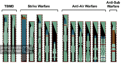

شوف هاي
المقصد توضيح حجم الصاروخ للcanister
