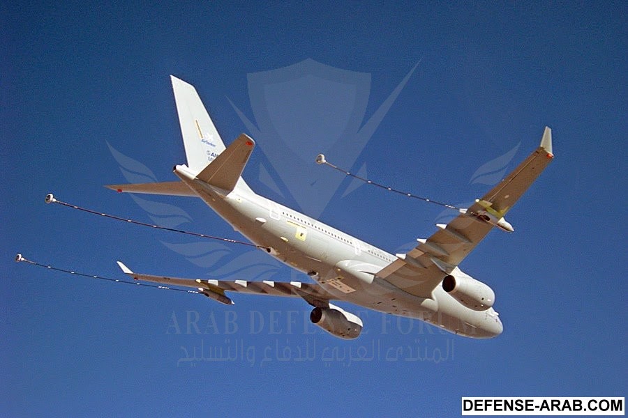

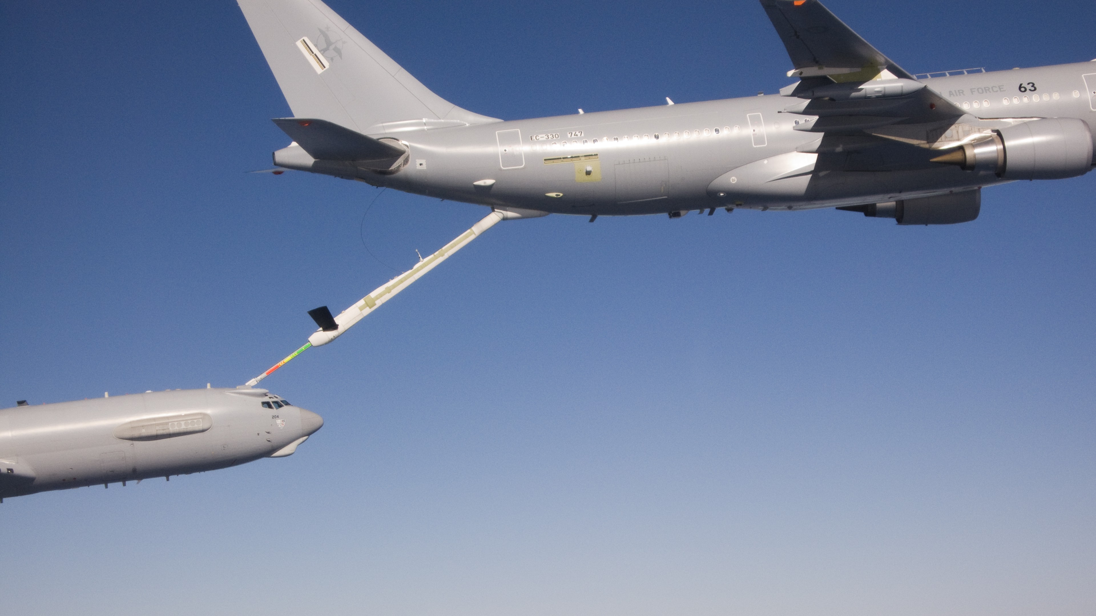

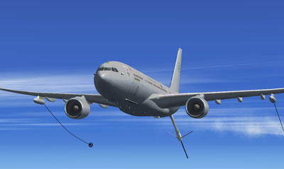

قد أوضحت سابقا أن الطائره A400M تم إجراء إختبار لها فى عام 2014 حيث تم تزويدها بعصا التزود بالوقد بطريقة الحقن الموجوده فى الطائره A330MRTT
حضرتك تقول بأن الطائره A330MRTT عصا التزود بالوقود فيها تكون بالإرضاع الجوى وليست بالحقن ...
وأنا أوضح لحضرتك بأن عصا الحقن الجوى التى تم تزويد الطائره A400M بها والتى هى أساسا عامله على متن A330MRTT
هذه العصا تمتلك الخاصيتين
الأرضاع الجوى
والحقن الجوى
تابع معى ما يلى أخى الكريم

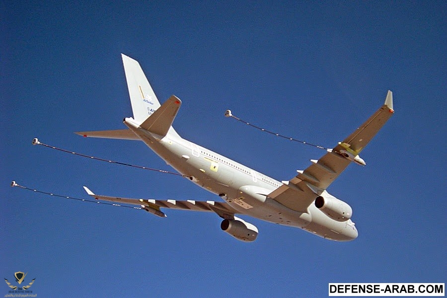

عصا التزود بالوقود فى A330MRTT مزوده بخاصية Probe-and-drogue
( الإرضاع الجوى )
عصا الحقن الجوى يتدلى منها خرطوم
الإرضاع الجوى
عصا التزود بالوقود على متن A330MRTT الوظيفه الأساسيه لها هى
flying boom
( الحقن الجوى )

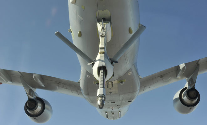

صوره من مسافه ممتازه توضح شكل عصا الحقن الجوى على متن A330MRTT
الخلاصه :
أنه بإذن الله عصا الحقن الجوى على متن A400M
ستكون لها إمكانية ان يتدلى منها خرطوم للإرضاع الجوى
( فى حالة إذا ماكان تشكيل الطيران الذى يريد التزود بالوقود يتزوَّد بطريقة الإرضاع ، فيتم الإستفاده من تلك الخاصيه فى إرضاع 3 طائرات من التشكيل دُفعه واحده )
الخاصيه الثانيه فى عصا الحقن الجوى أنها ستكون للحقن الجوى فقط
( فى حالة إذا ما كان التشكيل خليط من طائرات تتزود بالإرضاع وطائرات أخرى تتزود بالحقن)
أرجو أن أكون قد إستطعت توضيح الأمور لك أخى الكريم فى حدود إمكانياتى المتواضعه
تحياتى

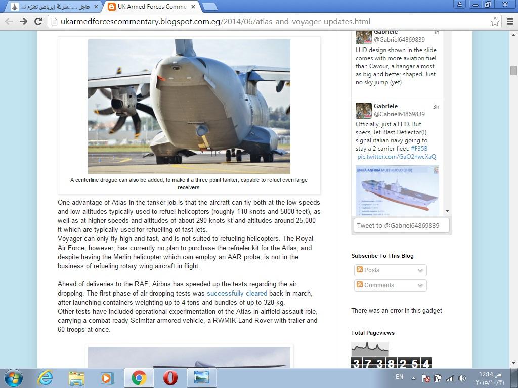

السلام عليكم ورحمة الله
في الحقيقة انا متحمس مثلك لإثبات ان الاطلس يمكن ان تقوم بتزويد الفالكون بالوقود عن طريق الحقن ......حتى يتحقق حلم طال انتظاره.......ولكن.....
المشكلة اخي ان الترجمة للاقتباس من الانجليزية غير دقيقة ومنقوصة.......وارجو من سيادتكم السماح لي بتوضيح هذه النقطة
بمراجعة المصدر التالي (مصدرك)
http://ukarmedforcescommentary.blogspot.com/2014/06/atlas-and-voyager-updates.html
ستلاحظ انه ذكر بالنص انه
The A400M testing program is clearing more and more capabilities: over the course of this and the next month, the Atlas will begin its test programme for validating air refuelling from the centerline A330MRTT FRU (Fuselage Refuelling Unit). This will eventually ensure that RAF Voyager KC3 tankers can use their centerline drogue to refuel the Atlas in flight.
والترجمة الدقيقة (مع التركيز على المظلل بالاحمر) تدل على ان الموضوع عبارة عن اختبار تزويد الاطلس نفسها بالوقود من ال A330 ....وليس تركيب عصا الوقود الخاصة بها على الاطلس على الاطلاق
كما ان المصدر ذكر صراحا تحت الصورة التي تفضلت ونشرتها ان
A centerline drogue can also be added, to make it a three point tanker, capable to refuel even large receivers
وترجمتها ان خط تزود بالوقود عن طريق الارضاع يمكن اضافته في المنتصف لجعلها تانكر بثلاث نقاط للتزود بالوقود تستطيع اعادة التزود بالوقود لعدد اكبر من الطائرات

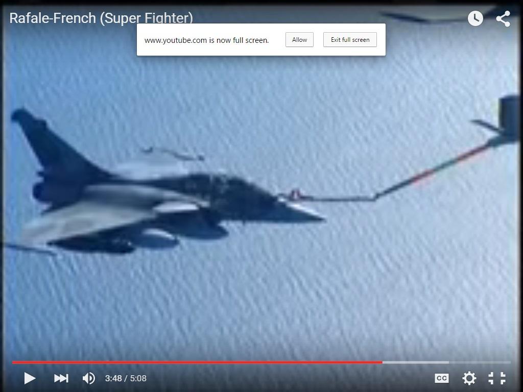

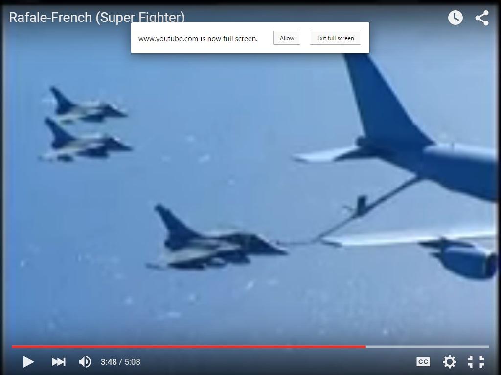

يا استاذي الفاضل السنتر لاين درو اللي في صورة الرافال ده هو الجزء المضاف على ال boom لجعل ال a330 تستطيع تزويدها بالوقود عن طريق الارضاع........يعني بوم راكب عليه درو.....الدرو للارضاع......البوم للحقن...........ممكن في الطائرات التي بها بوم تزويدها بالدرو عليها.....برجاء الاطلاع على الصورة التالية
https://upload.wikimedia.org/wikipedia/commons/4/4a/Boeing_KC-135E_boom_drogue_adapter.JPEG
وقراءه اسمها حتى boom drogue adapter

حضرتك تقصد هذه الصوره
عصا السنتر لاين موجود خارج الطائره A330
لأنها لا يوجد حيِّز لها داخل متن الطائره
إنظر لا يوجد حيز كافى لها داخل الطائره
أما السنتر فى الطائره A400M
لاحظ قُطر فتحة السنتر لاين
كبير نسبيا بمعنى أنه تم إستيعابه داخليا وستخرج عصا التزود بالوقود منها وبعد الإنتهاء تدخل أيضا منها إلى داخل الطائره
هل الأن تأكدت أخى الكريم أن عصا السنتر لاين فى A330 التى تم تركيبها على A400M يمكنها العمل بالخاصيتين لكى يتم تحقيق الإستفاده القصوى منها
وهذا ما كنت أحاول أخبارك به منذ أول رد لى أخى الكريم
ركز جيدا فى ردودى وستعرف
اخي الكريم........لم يتم تركيب عصا ال A330 على الاطلس نهائيا (او على الاقل حسب المصدر الذي تفضلت ونشرت) بل تمت تجربة تزويد الاطلس بالوقود من ال A330
ارجو من سيادتكم قراءة النص الانجليزي بعناية مع التركيز على المظلل بالاحمر
