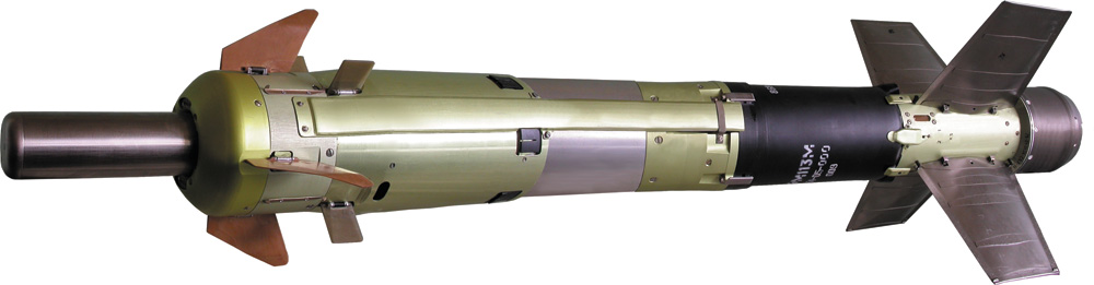

يبلغ وزن الصاروخ كونكورس 14.6 كلغم ، أما طوله فيبلغ 1,150 ملم وبدون مولد الغاز 875 ملم . قطر الصاروخ يبلغ 135 ملم ، في حين المسافة بين أقصى الجناحين تبلغ 468 ملم . هو مزود برأس حربي يبلغ وزنه 2.7 كلغم مع شحنة مشكلة وصمام صدمي بقابلية اختراق حتى 500-650 ملم . مدى الصاروخ يتراوح ما بين 75-4000 م ، ويستطيع الكونكورس بلوغ مداه الأقصى خلال 19 ثانية فقط ، وهو معد للعمل والاشتغال في ظروف بيئية مع درجات حرارة من -50 إلى +50 درجة مئوية . المحرك الصاروخي ذو الوقود الصلب الذي يعمل بتوجيه الدفع Thrust vectoring عن طريق نفاثين جانبيين ، قادر على إيصال الصاروخ لمتوسط سرعة تبلغ 208 م/ث . نسخة مطورة من الكونكورس بدأت الاختبارات عليها في العام 1986 ، لتدخل بعد ذلك الخدمة العام 1991 وتأخذ التعيين Konkurs-M أو التسمية الغربية Spandrel B . هذه النسخة امتلكت زيادة إضافية على الوزن الاجمالي لنحو 2.5 كلغم وتحسينات في الإلكترونيات وكذلك في قابلية الاختراق لتبلغ 750-800 ملم في التصفيح الفولاذي المتجانس ، خصوصاً مع تجهيز الصاروخ برأس حربي ترادفي Tandem warhead لمواجهة قراميد الدروع التفاعلية المتفجرة ERA (بعض النسخ زودت بمسبار أمامي على أنف الصاروخ لتأمين مسافة مباعدة مثلى standoff probe) . هذه النسخة تمتلك أيضاً مدى مشاغلة أقصى حتى 4000 م ، إلا أن هذه القدرات تنخفض حتى 2500 م فقط في الليل أو في الظروف الجوية غير الملائمة ، لكن مع استخدام نظام التصوير الحراري thermal imager من نوع 1PN86-1 Mulat فإنه يمكن تحصيل مدى 3500 م في ظروف الرؤية الاستثنائية . في منتصف التسعينات وبعد نحو 20 من تبنيه ، وافق الروس على إعطاء الإيرانيين رخصة تصنيع الصاروخ كونكورس ، لينتج تحت اسم "توسان" Towsan-1/M113 ، ويعتقد أن النسخة الإيرانية استخدمت وجربت تجاه الدبابات الإسرائيلية من قبل مقاتلي حزب الله Hezbollah خلال الحرب اللبنانية عام 2006 .

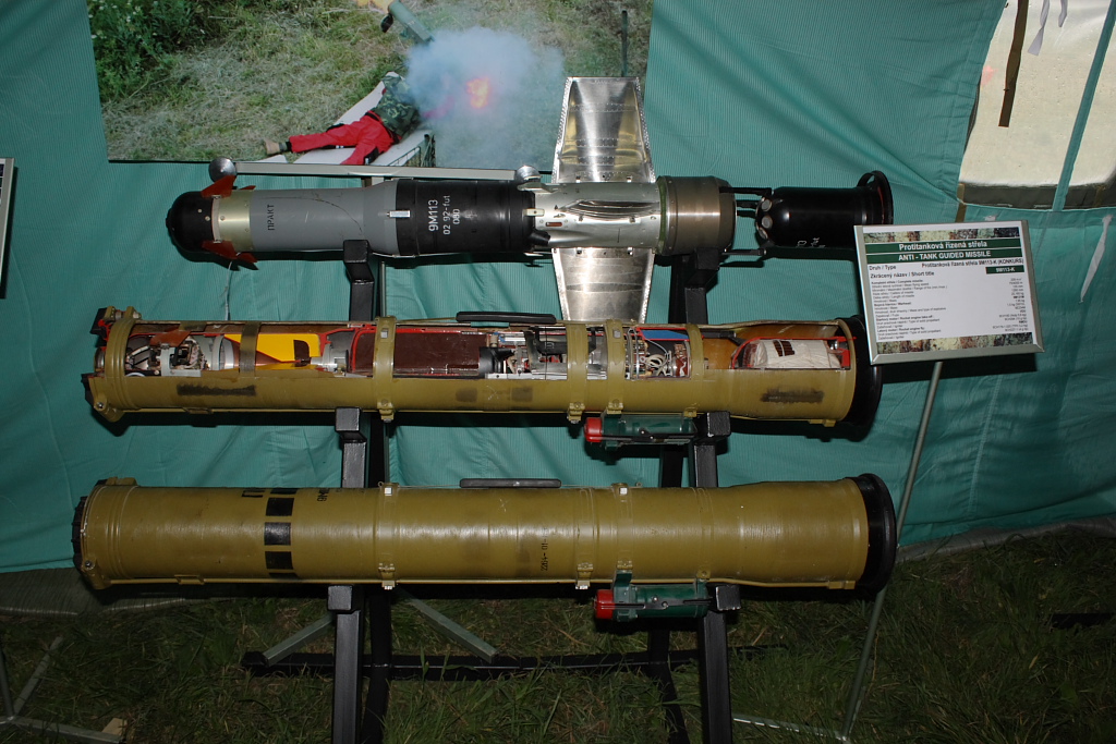

صور مقطعية لأهم أجزاء الصاروخ كونكورس :
مفتاح التعريف برموز الصور أعلاه :

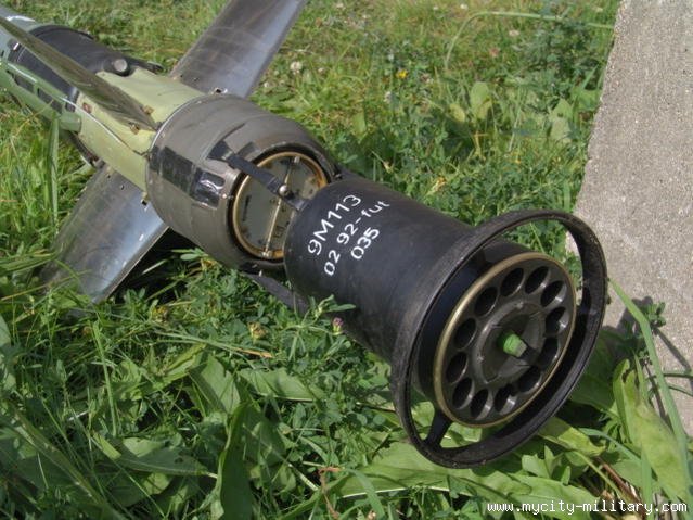

+ بكرة سلك أوامر التوجيه (O) وهي مجهزة بسلك معدني مزدوج مغلف بعازل (يؤمن التواصل الكهربائي بين قاعدة الإطلاق والصاروخ) يبلغ طوله 4000 م .

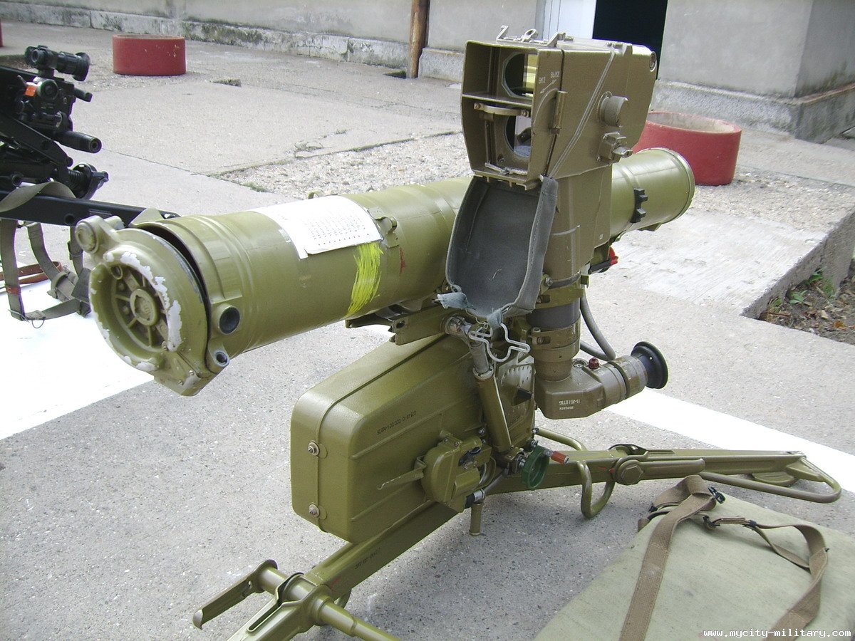

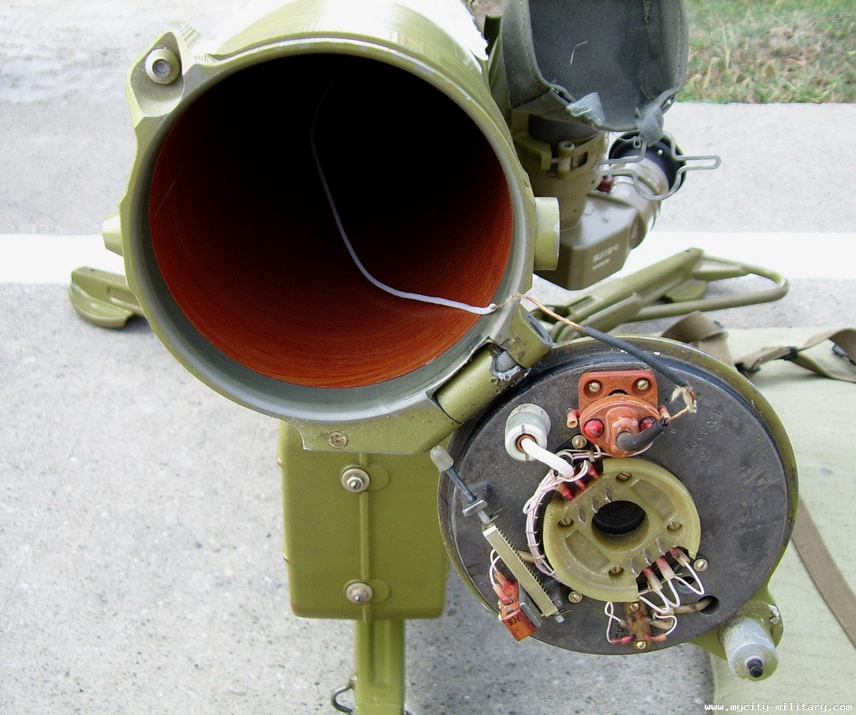

عند وضع وتثبيت حاوية الصاروخ فوق منصة الإطلاق التي تحمل التعيين 9P135M1 ، يعمل المشغل على تثبيت الشعيرات المتقاطعة في منظار التسديد 9SH119M1 على مركز الهدف ويضغط على الزناد . هذا يتسبب في تنشيط البطاريات الخارجية الموجودة على الغلاف الحاوي للصاروخ ، وهي مؤلفة من بطاريتان موجودة ضمن محفظة خاصة متصلة مع فيش وصل الصاروخ بالقاعدة , ومهمتها تأمين الفولطية الكهربائية المناسبة لإطلاق الصاروخ وتغذية قاعدة الإطلاق (صندوق التحكم وإنارة شبكة المنظار) وكذلك مستقبل الأشعة تحت الحمراء بالطاقة اللازمة . البطاريات تنشط عمل الجايرسكوب ليبدأ بعملية تسريع عجلته الدوارة driven wheel في ركيزته أو دعامته الخاصة ، بحيث يمكن خلال 0,3 ثانية تحقيق وانجاز سرعة الدوران القصوى للعجلة وذلك في مرحلة تسبق خروج الصاروخ من حاويته الخاصة .
في داخل الغطاء الأمامي لحاوية أو سبطانة الإطلاق ، يوجد أداة توصيل كهربائي بدائرة قصيرة short circuit plug مثبته في موضع مقابل مباشر للصمام في أنف الصاروخ . هذه الدائرة الكهربائية القصيرة ترعى صمام القاعدة الخاصة بالرأس الحربي ذو الشحنة المشكلة ، وكذلك محرك الدفع الرئيس ، بالإضافة إلى مولد الغاز . لذلك الصاروخ لا يمكن عملياً إطلاقه أو تسليحه والغطاء الأمامي front cover للحاوية في وضع الإغلاق . مفتاح أمان ثاني يكفل ويضمن خرطوشة الإيقاد الكهربائية 9Ch284 الخاصة بإشعال شحنة المعزز (الشحنة الطاردة للصاروخ من حاوية الإطلاق) في مولد الغاز gas generator والتي يمكن فقط إشعالها إذا تم قلب وتحريك غطاء الحاوية لأكثر من 180 درجة . هذا أيضاً ينشط ويحفز البطاريتان في المقطع الأخير لجسم الصاروخ على العمل ، وبالتالي الإيفاء بمتطلبات الأنظمة الكهربائية للصاروخ وتغذيتها بالطاقة اللازمة .. سلك توجيه الصاروخ كونكورس guidance wire محمي بغطاء أو غلاف واقي ، وهو موصول إلى غطاء مقدمة سبطانة الإطلاق بواسطة أداة ربط أو قابس ، وفي الطرف الآخر هو ينتهي عند بكرة السلك wire spool . عملية الضغط على الزناد يتبعها بأجزاء من الثانية انفتاح الغطاء الأمامي للغلاف الحاوي للصاروخ بفعل صاعق متفجر explosive bolt . الغطاء الخلفي لحاوية الإطلاق يوضع أيضاً تحت الضغط المفرط حتى لحظة نفخه ونسفه بتأثير دفع غازات مولد الغاز .

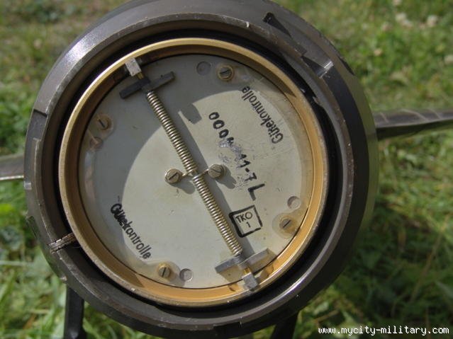

في المؤخرة المتطرفة لذيل الصاروخ ، يوجد أداة كهربائية لبث وإصدار الإشعاع تحت الأحمر مع طبقة محيطة عاكسة من الألمنيوم المصقول . الأداة مشتملة على مصباح إنارة infrared lamp محمي من القمة بقرص معدني سميك نسبياً منصف ومقسوم من قبل نابض تحميل حلزوني . جزئي القرص يحافظان على موضعهما وتماسكهما في المكان بواسطة حلقتين رقيقتين منصفتين مقحمتين في شق ضيق حول محيط أداة الإنارة . وعندما يطلق مولد الغاز غازاته شديدة السخونة ، أنصاف حلقة سوف تحترق ، لكن جزئي القرص disc halves يستمران في الدفع للداخل نتيجة الضغط الغازات الخارجي ، وهكذا يتم حماية المصباح من الضرر . وبعد أن يترك الصاروخ حاوية الإطلاق ، أنصاف القرص تفتح بقوة نتيجة عمل نابض التحميل spring loaded ، ويبدأ المصباح في إضاءته وإطلاق ترددات إشعاعه تحت الأحمر باتجاه المؤخرة ، لتلتقطها عدسة القياس الزاوي المثبتة بمحاذاة عدسة منظار التعقب البصري الخاصة بالرامي ، لتعمل هذه على تعقبها وتصحيح مسار الصاروخ بواسطة الأوامر السلكية التوجيهية وصولاً حتى الارتطام بالهدف .

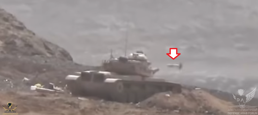

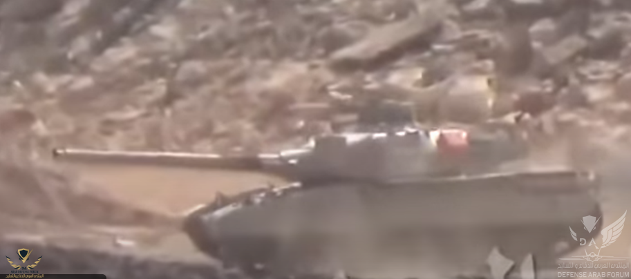

ربما تقصد هذه الحادثة لكنها لدبابة M60 وليس أبرامز والصاروخ بلا شك ثقب دروع البرج !!!
من نفس الفيديو يشاهد دبابة AMX-30 سعودية !!!!
مشاهدة المرفق 258884
اول مرة اجد الفيديو من تصوير من زازوية اخرى اول مرة اشاهده حقيقة
وهذا الفيديو الثاني يضهر ان جهة القائد تعرضت لحروق داخلية ولما يبدو انه نفاث مترامي جهة القائد
الصورة كنت اتحدث عن هذه الحقيقة حاولت البحث عن الفيديو لكن لم اجده
الضربة كانت بالكونكورس وهذه هي وضعية الدبابة
مشاهدة المرفق 258930
الفيديو الأول، الدبابة نعم ضربت وعلى الأرجح ثقبت دروعها (لا يمكن التيقن من هذه الجزئية ولا من نوع السلاح المستخدم) ولكن الطاقم خرج من الدبابة سليما كما ترى !!! الفيديو الثاني أول مرة أشاهده ويحتوي بعض تفاصيل الأبرامز السعودية !!! عموما الدبابة ليست محصنة من ضربة جانبية بسلاح قاتل كالكونكورس أو غيره !!!

يضرب بمنطقة ضعف ولا أعلم ماسبب الى الان لم تطور دروع M-60الدبابة
نعم الطاقم خرج استاذ انور ولكن كان مصير اثنين من الطاقم الموت رحمهم الله يعنيقضية اجراءات نجاة الطاقم نسبية لكن مهما كان لا يمكن نفي فائدتها فليس كل مرة يتكرر السيناريو بالضرورة
لكن من خلال متابعاتي لفيديوهات الضرب للابرامز السعودية اعتقد والله اعلم مجرد استنتاج من المشاهدات ان الحوثيين كانوا اكثر احترافية في استهداف الابرامز
حيث كانت اغلب الاستهدافات للبدن والمؤخرة
