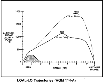

بشكل عام يستطيع طاقم المروحية Apache استخدام نسخة الصاروخ هيل فاير الموجهة ليزرياً وفق أربعة أنماط إطلاق ، كل منها يحمل مزاياه وعيوبه ، ويُفترض بالطاقم الماهر الموازنة بين هذه الأنماط واختيار المناسب منها حسب ما يقتضيه الوضع التعبوي . إن الاختيار بين هذه الأنماط مرتبط في حقيقته بثلاثة عوامل ، هي المسافة للهدف ، الطقس (مستوى الرؤية وارتفاع سقف الغيوم) ، وظروف التضاريس التي ستطلق القذيفة خلالها . فعندما تطير القذيفة خلال العقبات والحواجز مثل الدخان والضباب والغيوم ، فإنه من الصعب على نظام التعيين الليزري designator الاستمرار في اكتساب الهدف ومن ثم يخفق الصاروخ في الاستحواذ على الشعاع المنعكس عن الهدف . في هذه الحالة يتم فقدان الصاروخ للأبد ، حتى لو حاول تعيينه وإضاءته مرة أخرى (الاستثناء في هذه العملية هو للنموذج AGM-114K الذي يمتلك خاصية إعادة اكتساب الهدف) .
نمط الإطلاق الأول يرمز له LOBL وهي اختصار "الإطباق قبل الإطلاق" وتعني هذه أن الباحث الليزري للصاروخ سوف يكتسب ويغلق على طاقة شعاع الليزر المشفر المرتد reflected عن الهدف قبل إطلاق الصاروخ . ميزة استخدام هذا النمط في الإطلاق هو أن الطاقم المروحية سيشعر بالثقة أن الصاروخ قد أطبق فعلياً على الهدف قبل الإطلاق ، وبذلك تنخفض احتمالات فقدان القذيفة أو خسارتها أو حتى عدم السيطرة عليها وفي المقابل ترتفع احتمالية الضربة Ph . أضف لذلك أنه في حالات كثيرة من المرحلة النهائية لطيران الصاروخ وانحداره من الأعلى للأسفل فإن زاوية اقترابه تزيد عن 60 درجة ، وهذا يسمح بضرب الهدف من الأعلى حيث التدريع أقل سمكاً ، بالإضافة لتجاوز العقبات والسواتر الرملية .
نمط الإطلاق الثاني يرمز له LOAL-DIR وتعني "الإطباق بعد الإطلاق-مباشر" وهي وسيلة للاشتباك مع الأهداف عن طريق تخفيض ارتفاع مسير طيران الصاروخ (لتجاوز الحجب والحجز من قبل بعض المؤثرات الجوية) وتأخير عمل منظومة التعيين الليزري في إضاءة الهدف . فبعد إطلاق القذيفة في الاتجاه العام للهدف ، فإنها تطير في الارتفاع الأكثر انخفاضاً قياسا بجميع أنماط الإطلاق الأخرى ، ثم تبدأ في الارتفاع التدريجي بزاوية 20-30 درجة ، وبعد زمن تأخير للإضاءة الليزرية laser delay time يبلغ بضعة ثوان ، تباشر الطائرة عملية التعيين الليزري وإضاءة الهدف ، ويبدأ باحث الصاروخ في استقبال الإشارات الليزرية المرتدة عن الهدف ومن ثم تصحيح مسار طيرانه حتى الاصطدام النهائي .
نمطي الإطلاق الأخيرين فريدين في طريقة عملهما ، بأنهم يسمحون للطائرة القاذفة للصواريخ البقاء والاختفاء خلف حاجز طبيعي أو أية تضاريس متوفرة في موقع الإطلاق ، مما يخفض معه من إشارة الإطلاق firing signature ويضاعف من قابلية بقاء ونجاة المروحية . أنماط الإطلاق هذه يطلق عليها اختصاراً LOAL-LO وLOAL-HI . النمط الأول يعني "الإطباق بعد الإطلاق-مستوى منخفض" ويستخدم متى ما كانت المروحية مستترة خلف حاجز أو مانع تضاريس منخفضة ، مثل صفوف الأشجار أو المباني أو التلال hills المنخفضة . هذا النمط يسمح للصاروخ بتجاوز وعبور عقبة تضاريس بارتفاع 80 م ، بشرط أن تكون هناك مسافة مباعدة أفقية كافية standoff distance بين الطائرة وأعلى نقطة من معلم التضاريس الأرضية (الحد الأدنى 550 م) . إن أي تأخير في عملية التعيين الليزري ستؤثر على دقة ونجاح الضربة ، فتأخير لنحو 15 ثانية من مرحلة الإطلاق وحتى مرحلة التعيين الفعلية تعني أن الصاروخ سيحقق ارتفاع أقصى يبلغ 365 م ، أما في حالة عدم تجاوز مرحلة تأخير التعيين الليزري ، فإن الصاروخ يستطيع بلوغ ارتفاع 550 م واكتساب زاوية الغطس القصوى . النمط الآخر LOAL-HI يعني "الإطباق بعد الإطلاق-مستوى مرتفع" وهو مماثل في فكرة عمله للنمط السابق مع استخدام الحواجز والعقبات الأكثر ارتفاعاً . هذا النمط يسمح للصاروخ AGM-114 تجاوز عقبات بارتفاع 305 م . وكما هو الحال مع نمط الإطلاق LOAL-LO فإن على المروحية أن تبقى على مسافة دنيا من أعلى نقطة في العقبة لا تقل عن 1400-1500 م في حال كون ارتفاع المعلم بحدود 300 م . هذا النمط الأكثر فاعلية في الاشتباكات البعيدة remote engagement ، ويتيح استخدام الصاروخ مع مداه الأقصى حتى 8000 م .

مرونة التوظيف والاشتباك بالصاروخ Hellfire ..
ومع ذلك ومن باب أمانة النقل العلمية ، نشير إلى وجود مساوئ لاستخدام النمط LOBL والتي تتركز حول مسار طيران الصاروخ . فعند إطلاق القذيفة من مداها الأقصى ، فإنها تحتاج للطيران في مسار مرتفع لكي تنجز نفس الزاوية الطرفية في الهجوم ، حيث ترتفع القذيفة في مسار طيرانها لنحو 600 م أعلى من مستوى منصة الإطلاق ، ثم تعمل على الهبوط وانجاز زاوية الغطس القصوى optimum dive-angle . هذه العملية في أجواء صافية لا تعني أي مشكلة ، ولكن في ظل توفر غيوم على مستوى منخفض فإن عملية الإمساك والإطباق على الهدف سوف تفشل عندما يصل الصاروخ للقمة قبل مرحلة الغطس الطرفية . هذا يدفع الطائرة للاقتراب أكثر من الهدف لتوفير خط بصر line-of-sight لنظام التعيين الليزري ، وهنا قد تحتاج الطائرة لتعريض معظم هيكلها لخطر التهديدات المضادة لكي تضمن نجاح الاشتباك .

هل تستطيع الهيل اطلاق صواريخها من الارتفاع الاقصي لها ام وجب عليها النخفاض لاطلاق صواريخها مما يعرضها لخطر الاصابه بال MANPADS ؟
دعنا نستبدل تعبير الإرتفاع الأقصى بمفهوم المدى الأبعد لتجنب خطر الصواريخ الكتفية .
