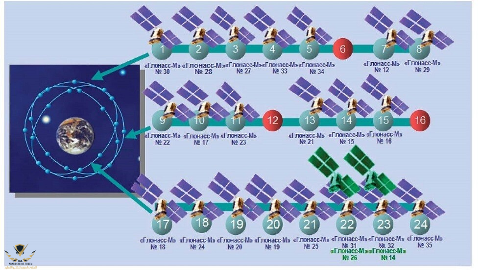

تتكون منظومة "غلوناس" حاليا من 24 قمرا اصطناعيا تدور في ثلاثة مستويات مدارية، ارتفاعها 19400 كلم، وتميل 64.8 درجة، موزعة على المستويات بالتساوي (8 في كل مستوى)، لتغطية مجمل سطح الكرة الأرضية، في حين يكفي 18 قمرا لتغطية مجمل مساحة روسيا.
لتحديد احداثيات الجهاز المستقبل، يجب ان يلتقط على الأقل اشارات منبعثة من اربعة اقمار اصطناعية ليتمكن من احتساب المسافة بينه وبينها، بالدقة المطلوبة.
