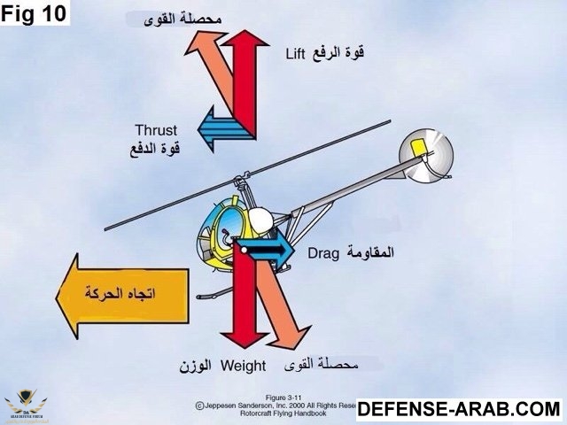

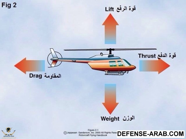

تتعرض الهليوكبتر لاربع قوى رئيسية كما هو مبين (بالشكل 2) قوتان من نتاج الطبيعة الوزن والمقاومة
وقوتان للتغلب على قوى الطبيعة حتى تتمكن المروحية من التحليق وهما قوة الرفع للطائرة وقوة الدفع للطائرة وتنتجهما المروحة الرئيسية.
ألأقوى هي:-
1- الوزن (Weight) وهو مقدار قوة الجاذبية الارضية للجسم.
2- قوة الرفع (Lift) هي القوة المعاكسة للوزن وتعتمد المروحية على المروحة الرئيسية لتوليدها.
3- المقاومة (Drag) وهي مقدار مقاومة الهواء لحركة المروحية.
4- قوة الدفع (Thrust) تنتج عن المروحة الرئيسية ايضا" وهي القوة المعاكسة لمقاومة الهواء.

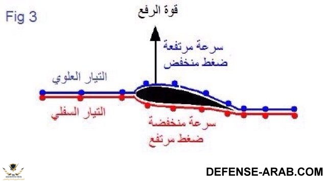

نقوم بتسيمة المروحية بالطائرة ذات الجناح الدوار (Rotary wing aircraft) وكما جناح الطائرة ذا شكل انسيابي فالمقطع العرضي للمروحة ذا شكل انسيابي ايضا.
عند دوران المروحة الرئيسية تقوم بقطع الهواء لتيارين اعلى المروحة بسرعة عالية وضغط منخفض وتيار اسفل المروحة بسرعة منخفضة وضغط مرتفع بناء" على القانون (رقم 1).
يحاول الضغط المرتفع اسفل المروحة الصعود لأعلى المروحة للضغط المنخفض بناء" على القانون (رقم 2) فيصطدم بالمروحة ويدفعها للأعلى مولدا" قوة الرفع

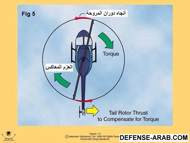

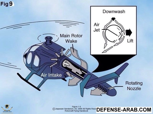

وبناء" على قانون (رقم 3) وعند دوران المروحة الرئيسية تنتج ردة فعل عزم (Torque) تقوم بتدوير الطائرة بعكس دوران المراوحة وهنا تظهر الحاجة لوجود قوة معاكسة للعزم (Anti torque system)
قام الصانعون بوضع عدة حلول:-
1- مروحة رئيسية مزدوجة على نفس المحور الدوران تدوران بشكل معاكس.
2- مروحة رئيسية مزدوجة على محور الدوران اخر تدوران بشكل معاكس.
3- مروحة ذيل بمحور دوران منفصل عن المحور الرئيسي وهو اكثر نظام مستعمل.
4- نظام بمروحة رئيسية فقط وستخداموا هواء مضغوط حتى يعاكس دوران المروحة الرئيسية

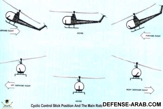

لنظام الميكانيكي لدوران المروحة الرئيسية يستطيع أمالة المروحة الرئيسية للأربع جهات للحصول على الحركة المطلوبة حيث يتم دفع الهواء بعكس الاتجاه المطلوب لأنتاج محصلة قوى تحرك المروحية للأتجاه المطلوب
