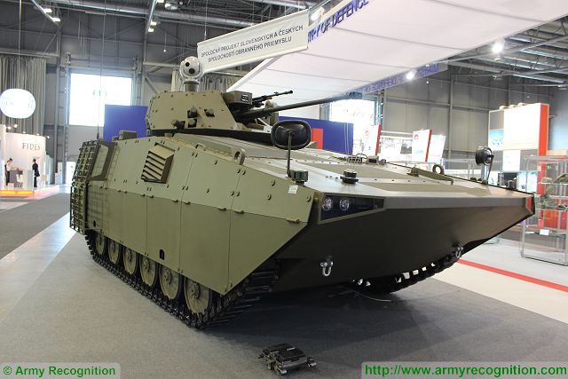

هى عربة مشاة قتالية مدرعة مبنية على نفس مظاهر التكنولوجيا الاصلية للعربة BVPM2 العربة صممت بواسطة شركة excalibur army وبالتعاون مع شركات صناعة دفاعية تشيكية وسلوفاكية اخرى لاظهار التطوير المحتمل لعائلة ال بى ام بى القديمة.العربة قدمت اول مرة عام 2014 فى معرض الصناعات السلوفاكية ideb فى مدينة براتيسلافا البرج القديم لعربة البى ام بى استبدل ببرج جديد ذو تحكم الى قائد المركبة يجلس فى المقدمة على اليسار مع غطاء لفتحة واحدة تفتح لليمين فى الامام من هذا الموضع يوجد 3 مناظير رؤية نهارية ويمكن استبدال الاوسط بمنظار رؤية ليلية القائد يجلس فى جانب العربة مع القوات نفس الجانب الموجود به السائق
موقع القائد والمدفعجى امام القوات تحت مكان الاسلحة يمكن لكل من القائد والمدفعجى استخدام الاسلحة العربة يمكنها حمل 9 افراد من ضمنهم القائد والسائق والمدفعجى
البابين فى جانب الالية القديمة bvp2 تم استبدالهم بمنحدر ذو تحكم هيدروليكى يتضمن باب يدوى فى المنتصف صورة لمنحدر مشابه للتوضيح
المساحة الداخلية للالية تم تحسينها لتكون مريحة اكثر ولتسمح بالنقل طويل الامد للقوات والطاقم توجد ايضا مقاعد فردية غير مثبتة فى الارضية لزيادة الحماية ضد انفجار الالغام هذه العربة زودت بعدة مدرعة جديدة تعطيها حماية حتى المستوى الثالث level 3 stanag 4569 مع حماية بالستية داخلية مع حمايةللالغام تماثل stanag 4569 مع حماية مختلفة فى قاع الالية تتراوح بين لفل2a ولفل 1 والعربة يمكن اضافة دروع اضافية لها لتعزيز حمايتها ضد الصواريخ المضادة للدبابات والار بى جى
كل من المدفعجى والقائد هناك شاشة تلفزيونية للتحكم بالنيران لهم والمدفعجى يمكنه الاعتماد على نظام مراقبة بانوارامى مستقل والان التجهيزات والمواصفات الفنية

الدروع Ballistic armour Level 2 STANAG 4569 and Mine protection Level 2a under the tracks and Level 1 under the vehicle floor
الوزن 19 طن
السرعة 70 كم
المدى 550 كم
الطول 7م
العرض 3.2م
الارتفاع 2.9 م
