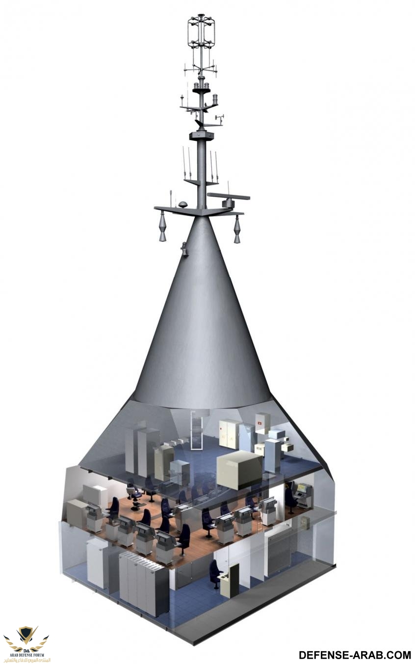

الوحدة ستتضمن بنية جزئية تركيبية Modular Structure ستشمل الصاري المدمج ومركز العمليات والاتصالات الداخلية وأماكن ملحقة تحوي مكونات تقنية ، وستزن 100 طن تقريبا وستنقسم الى 3 أجزاء رئيسية من أسفل لأعلى على النحو الآتي :
- الجزء الأول والرئيسي ، وهو عبارة عن قاعدة فولاذية من ثلاثة طوابق تحوي غرف العمليات ، حيث سيقوم المُشغّلون بإدارة الاوضاع التكتيكية والاسلحة والمستشعرات عبر الشاشات متعددة المهام .
- الجزء الثاني ، وهو عبارة عن قبّة مضنوعة من المواد المُركبة تتموضع فوق القاعدة الفولاذية وستحوي بداخلها الرادار الرئيسي المسؤول عن البحث والتتبع والمُخصص للكورفيت المصري ، والذي سيكون من طراز Smart S MK.II 3D ثلاثي الأبعاد من شركة طاليس Thales الفرنسية العريقة للصناعات الدفاعية ويبلغ مداه الاقصى 250 كم ويمكنه تتبع 500 هدف جوي وبحري في وقت واحد وقادر على رصد الصواريخ من مسافة 50 كم وهو ذات مصفوفة مسح الكتروني نشط AESA Active Electronically Scanned Array .
- الجزء الثالث والأخير ، وهو عبارة عن صاري مصنوع من الألومنيوم سيحمل هوائيات دعم انظمة الملاحة والاتصالات والحرب الإلكترونية ( مُتضمنة منظومة Vigile 200 للاستخبار الالكتروني واعتراض الاشارات وتحديد الانبعاثات الرادارية وهي النسخة الخفيفة من منظومة الحرب الالكترونية الثقيلة Vigile 400 العاملة على فرقاطات فريم FREMM بما فيها النسخة المصرية ) .
هذه الوحدة المتكاملة يتم انتاجها وبناء مكوناتها بشكل مستقل تماما عن الكورفيت الذي يتم بناء هيكله في الاحواض المتحصصة ، وسيتم اختبار المكونات الالكترونية المذكورة اعلاه بشكل مستقل وكل على حده وعلى عدة مراحل مختلفة ، وصولا إلى مرحلة دمج جميع المستشعرات مع انظمة القتال والتي تعد واحدة من اكثر المراحل تعقيدا في برامج بناء السفن القتالية .
