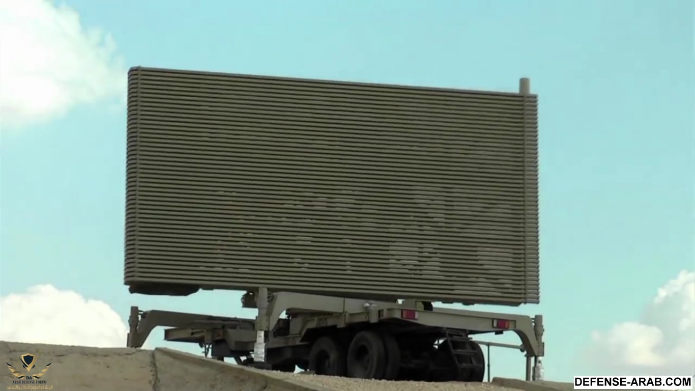

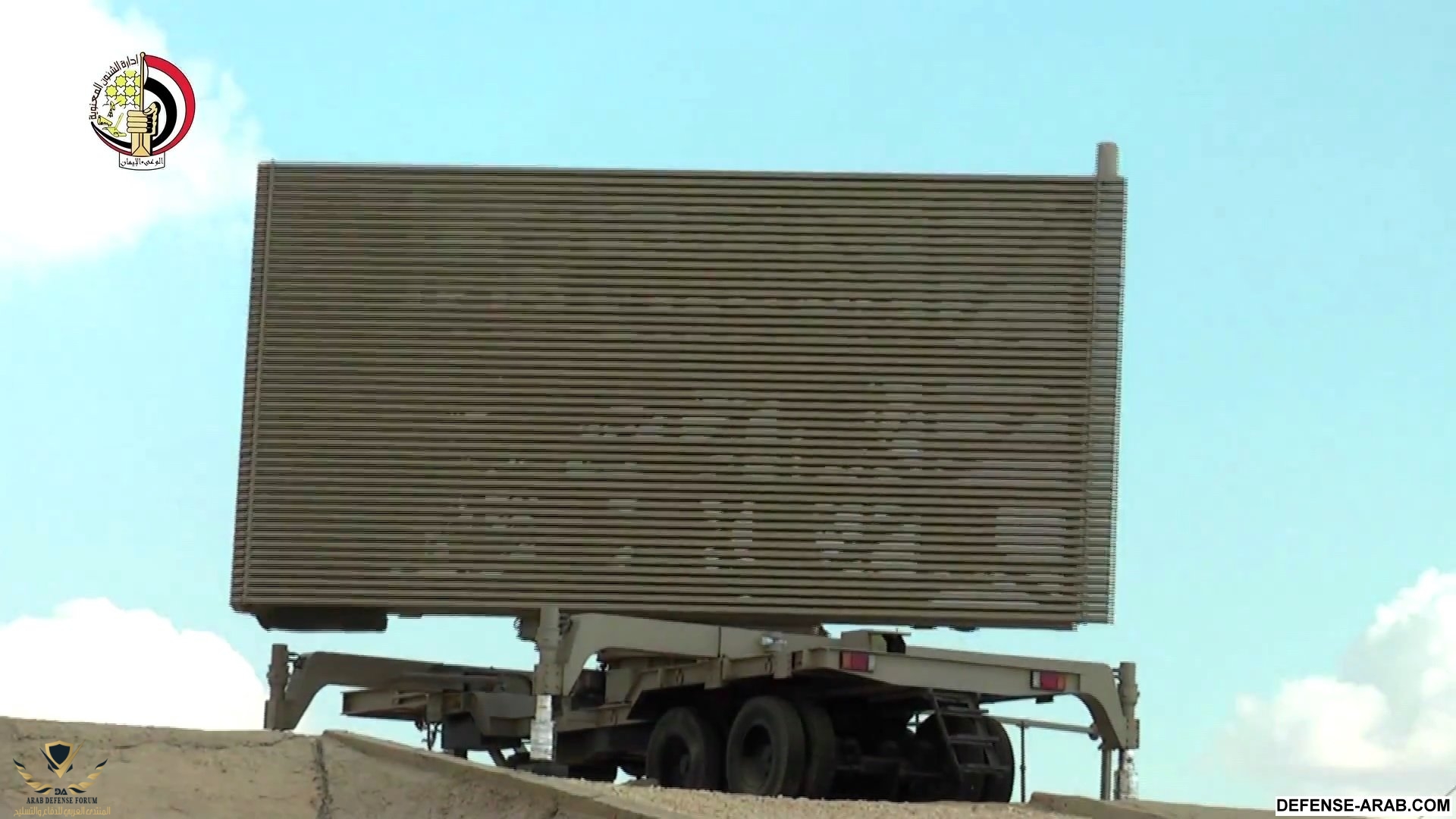

هو بريطاني الصنع من انتاج شركة BAE Systems للصناعات الدفاعية .
ظهر الرادار خلال فيديو الدفاع الجوي الذي تم نشره بالأمس ،
رادار ثلاثي الأبعاد يعمل على النطاق S-Band ( يتضمن النطاقين E / F-Band ) يقوم بمهام المسح الجوي وتعريف العدو والصديق ويمتلك قدرة هائلة لمقاومة كافة وسائل التشويش الإلكتروني ECCM وقادر على كشف التهديدات الجوية المستقبلية كالطائرات بدون طيار UAV والصواريخ الجوالة Cruise Missiles والذخائر الجوية بعيدة المدى المُطلقة من خارج نطاق الدفاع الجوي Long Range Stand-off Weapons وخاصة على الارتفاعات المنحفضة ، وكذلك يمتلك تقنية كشف الارتفاع من نبضة واحدة في الاتجاه الرأسي Phased mono-pulse height measurement بمعنى انه يمكنه من اول مرة اكتشاف ارتفاع الهدف دون الحاجة الى تأكيد ، هذا بالاضافة قدرة تعريف العدو والصديق IFF كرادار مسح ثانوي SSR Secondary Surveillance Radar حيث أن الرادارات الرئيسية Main Radar تقتصر مهمتها فقط على كشف الاهداف الجوية ولكن الرادار الثانوي يعتمد على اجهزة الاستجابة الالكترونية Transponder لمعرفة هوية الطائرة نفسها .
يتميز الرادار ايضا بموديولات صلبة مدمجة للإرسال والاستقبال TRIMS Solid-State Transmit Receive Integrated Modules مزودة بتبريد هوائي مُثبّتة خلف هوائيات الرادار Antenna كمصدر شديد الاعتمادية للطاقة اللازمة للترددات الراديوية RF Radio Frequency مع احتياط وفائض داخلي من الطاقة Built-in Redundancy .
يمتلك الرادار اعتمادية تشغيل هائلة حيث يبلغ متوسط الوقت بين الاعطاب الخطرة MTBCF Mean Time Between Critical Failures حوالي 1500 ساعة من العمل المتواصل مع جهوزية تشغيلية بنسبة 99% ، ويبلغ متوسط الوقت المطلوب للصيانة MTTR Meat Time To Repair حوالي 30 دقيقة فقط ، ومتطلبات وقت منخفضة للصيانة ، واخيرا نظام مدمج للتعرف على الاعطال آليا يعرف بإسم BITE .
يمتلك الرادار مدى مسح افقى يصل الى 470 كم وسقف كشف يصل الى 30 كم مع زاوية 20 درجة لتغطية الارتفاع Elevation Coverage ومعدل ميل للشعاع الالكتروني Electronic Beam Tilt يبلغ" -2 درجة ~ +5.8 درجة " وتصل دقة الرصد Accuracy الى 50 مترا من مسافة 200 كم .

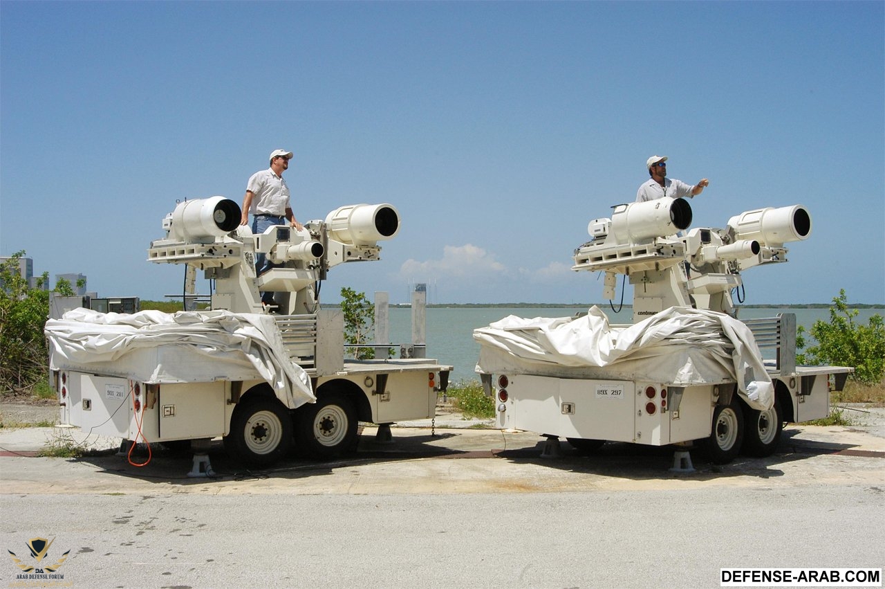

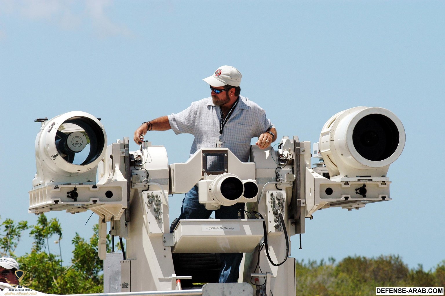

نظام التتبع الكهروبصري الحراري KTM Kineto Tracking Mount Model 433
ظهر النظام لأول مرة خلال فيديو الدفاع الجوي الذي تم نشره بالأمس
هو من انتاج شركة L3 Communications الأمريكية الرائدة ، وهي نفس الشركة التي قامت بتجهيز مروحيات SH-2G Super Seasprite البحرية المصرية بسونارات AN/AQS-18A الغاطسة المتطورة وكذلك قامت بتجهيز لنشات الصواريخ الشبحية Ambassador MK.III بمنظومة التحكم النيراني FCS Fire Control System وانظمة الاتصالات المدمجة ICS Integrated Communications System .
يمتاز هذا النظام بقدرة هائلة على تتبع الاجسام والاهداف الطائرة عالية السرعة مع تحديد عالي الدقة للمعلومات عن المسافة والسرعة والزمن TSPI Time, Space & Position Information ، ويأتي بتجهيز مخصص للعمل بدون تدخل بشري Unmanned او للعمل يدويا Manned / Manual Control كما في الصورة .
تم استخدام هذا النظام مع منظومة سلاح الليزر LaWS الامريكي الذي تم تجربته في الخليج .
نظام اكثر من رائع واعتقد انه يستخدم لدى الدفاع الجوي المصري لكشف وتتبع الطائرات الشبحية والطائرات بدون طيار .
