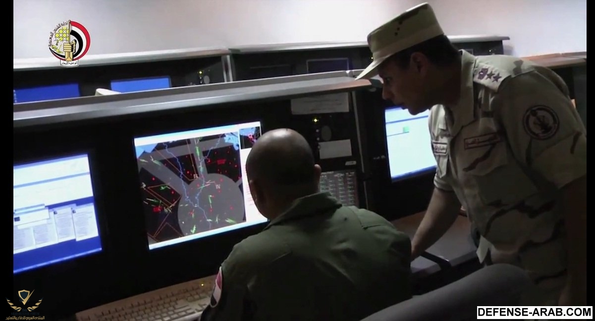

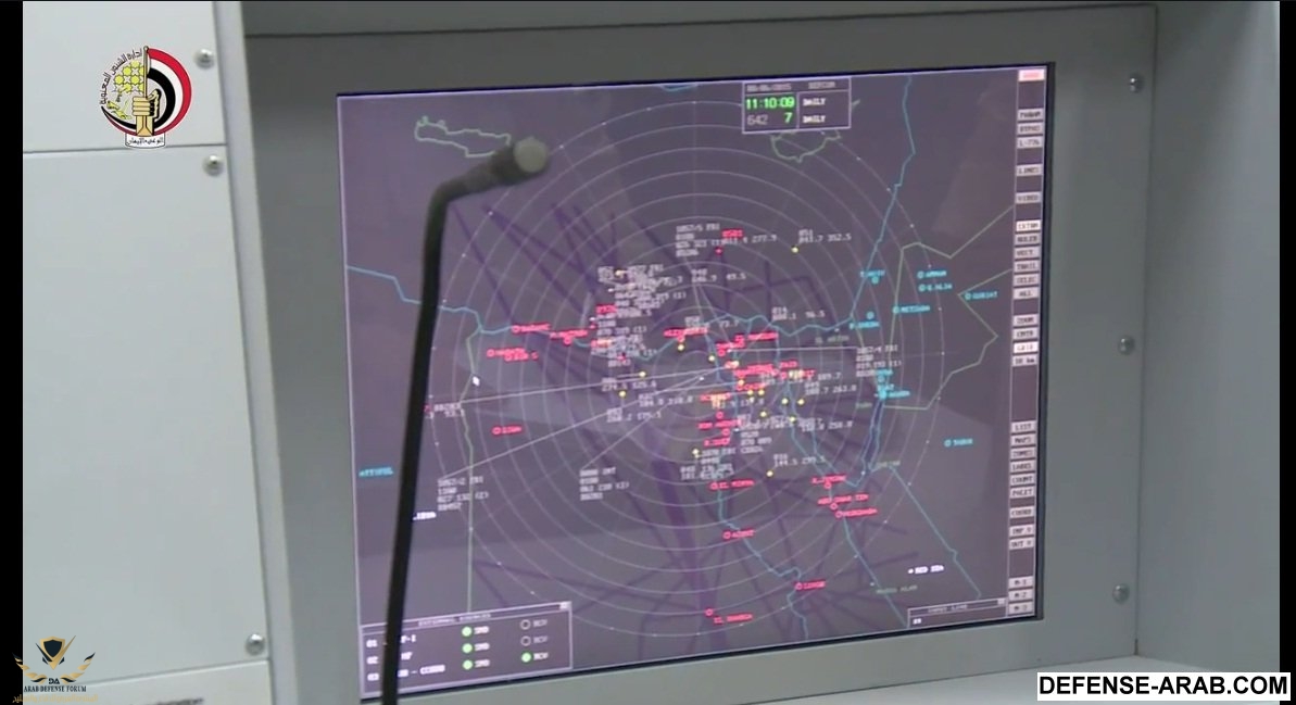

لاحظوا في الصور الرادرات المصرية مغطية اسرائيل بالكامل و جزء كبير من مياه البحر المتوسط قبالة سواحل مصر

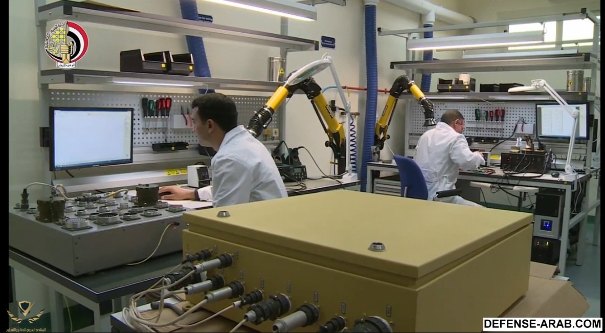

الدعم الفني لقوات الدفاع الجوي بااحدث المعدات

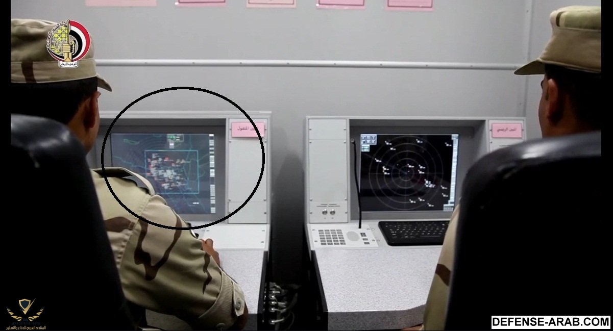

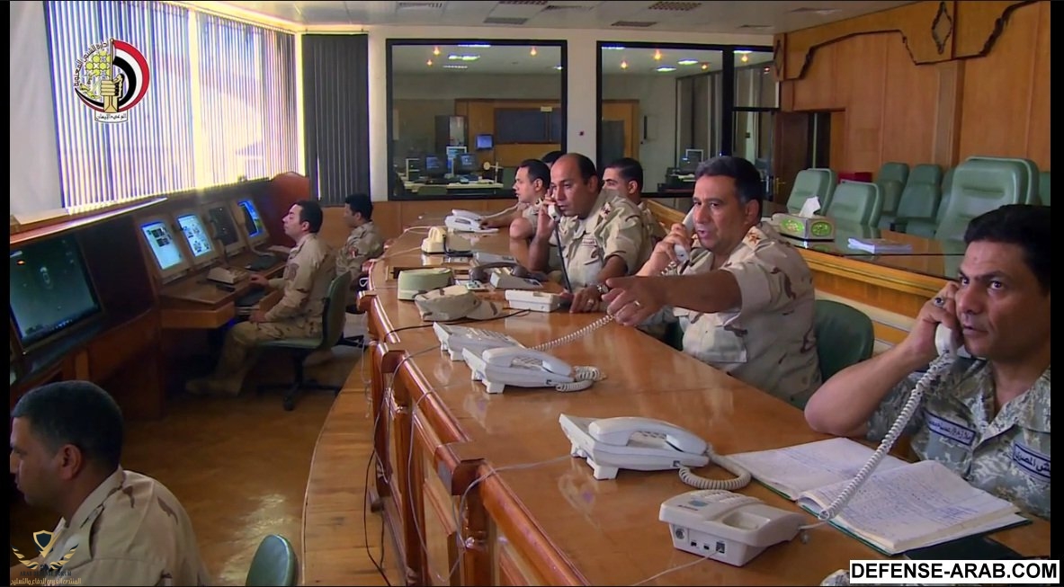

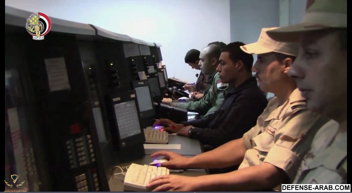

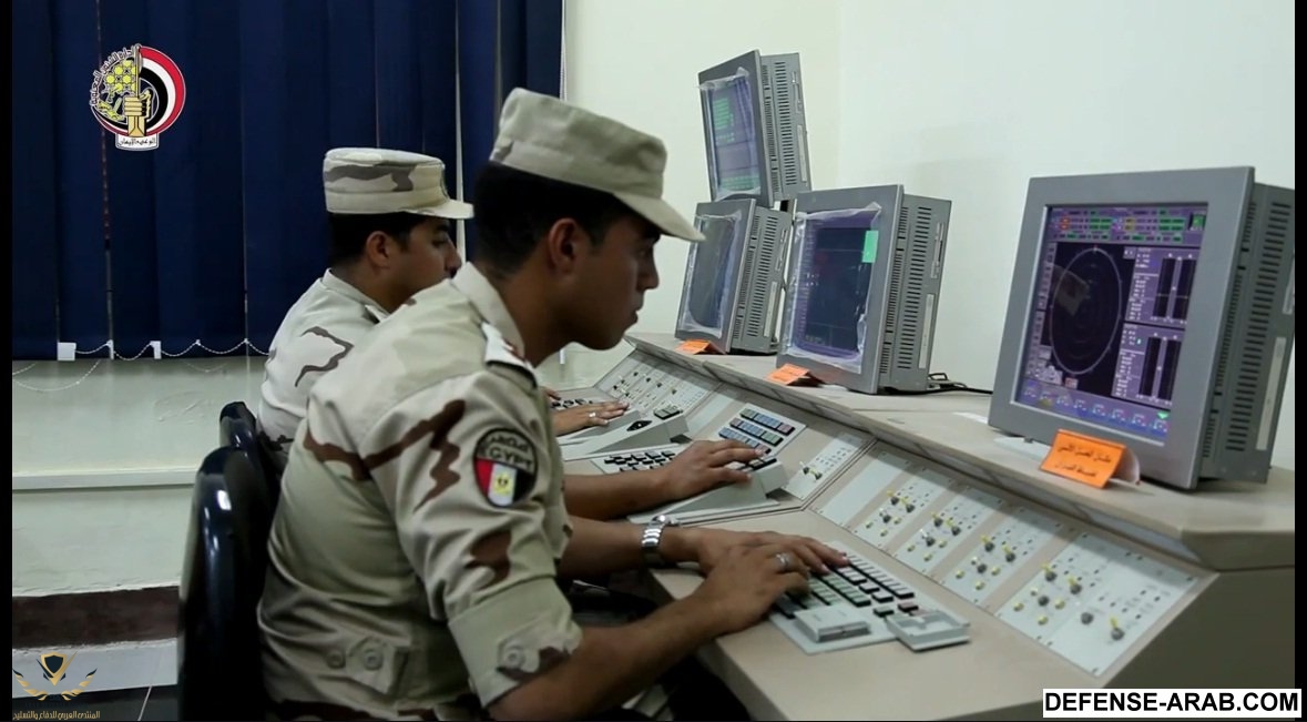

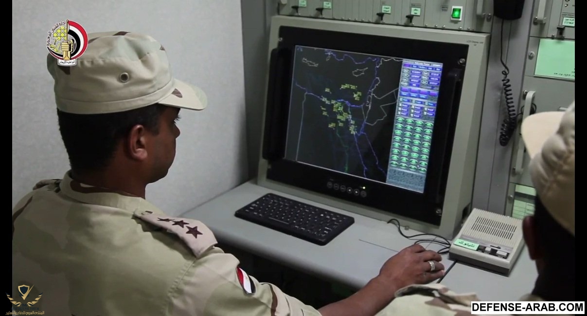

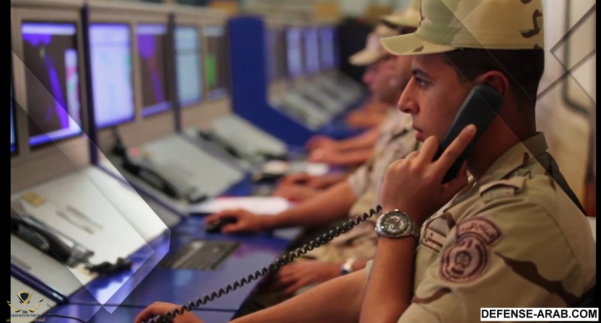

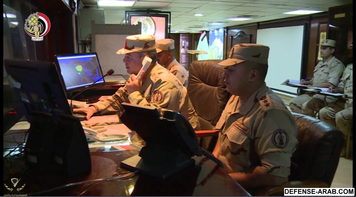

مراكز القيادة المصرية لقوات الدفاع الجوي من الداخل
