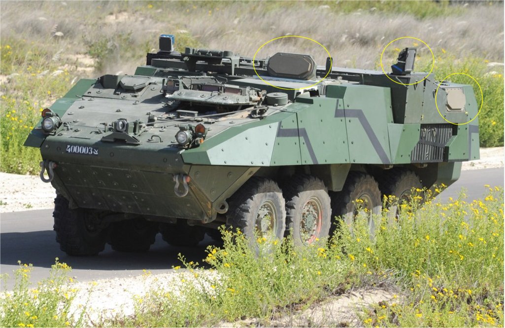

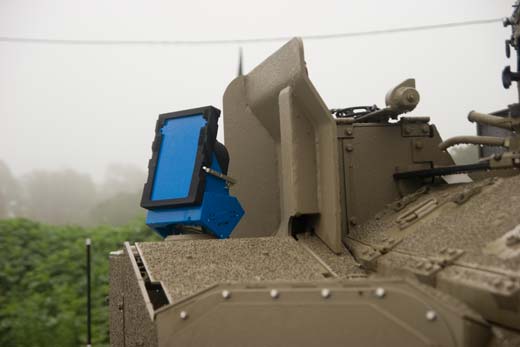

لقد طور النظام "تروفي" Trophy التي تعني بالعبرية سترة الرياح Wind Coat أو محطم الرياح Wind-breaker كما يطلق عليه من قبل قوات الدفاع الإسرائيلية ، من قبل شركة أنظمة رافائيل الدفاعية المتقدمة RAFAEL بالتعاون مع أنظمة إلتا المحدودة Elta وصناعات الفضاء الإسرائيلية IAI لتجهيز كلاً من دبابات المعركة الرئيسة والعربات المدرعة بنظام حديث للحماية النشيطة ، قادر على تدمير الصواريخ والمقذوفات المضادة للدبابات وغيرها من الأخطار المهددة لأمن العربة في ساحة المعركة ، دون تعريض حياة الجنود المرافقين لخطر الإصابة العرضية . استغرقت عمليات الدراسة على هذا النظام نحو 10-11 سنة من الأبحاث ، ليعلن عن جاهزيته في أغسطس 2009 بعد سلسلة من الاختبارات أجرتها قيادة قوات جيش الاحتلال الإسرائيلي IDF . نظام تروفي قدم أولاً في مارس من العام 2005 ، لتجرى عليه الاختبارات الميدانية الناجحة في العام 2006 . في 19 يونيو العام 2007 أعلن جيش الاحتلال الإسرائيلي IDF أنه سيشتري عدد 100 وحدة من النظام وينصبهم على دبابات ميركافا Mk IV . في أغسطس العام 2009 ، قائد القوات الأرضية ورئيس القيادة المركزية الإسرائيلية الجنرال "إيفي مزراعي" Avi Mizrahi أعلن اكتمال استعدادات تشغيل النظام (بعد اختبارات ناجحة) وتجهيز لواء مدرع من دبابات ميركافا Mk IV بنظام تروفي . في ديسمبر العام 2010 ، أجرى جيش الاحتلال الإسرائيلي اختبار حي على النظام بأن أطلق صاروخ مضاد للدبابات منزوع الرأس الحربي ، واستطاع النظام التصدي للخطر وتدميره قبل وصوله للدبابة غير المأهولة .
نسخة التروفي القياسية Trophy-HV مصممة للعمل بشكل تلقائي تجاه كافة أنواع القذائف والصواريخ الموجهة المضادة للدبابات ATGM ، بضمن ذلك الأسلحة المحمولة على الكتف مثل القنابل العاملة بالدفع الصاروخي RPG ، حيث يستطيع النظام مشاغلة أهدافه بشكل آني simultaneously engage والاشتباك مع عدة تهديدات تصل من اتجاهات مختلفة ، علماً أن عملية تحييد الخطر تحدث فقط إذا أوشك التهديد أن يضرب منصة النظام . هو فعال عند استخدامه من على منصات ثابتة أو متحركة ، وفعال ضد كلتا التهديدات القصيرة وبعيدة المدى . إن مفتاح النظام وسر قوته يكمن في منظومة راداره الدوبلري وهوائياته من نوع "إيسا" AESA . هذا الرادار مصمم لاكتشاف التهديد threat detecting ، تعقبه tracking ، تحديده identifying ، وأخيراً تصنيف ماهية هذا التهديد آلياً ضمن قطاع محدد .

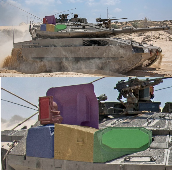

المبدأ التشغيلي للنظام Trophy-HV يكون وفق الخطوات التالية : عندما هوائي الرادار "حارس الرياح" Wind-Guard يكتشف التهديد القادم ويحدده ، ينتقل النظام بشكل ثابت ومستمر لمرحلة التعقب والتتبع الآلي . يتم بعدها بشكل دقيق تسليم نقطة أو موضع انطلاق التهديد إلى نظام إدارة المعركة BMS (وحدة السيطرة المركزية CCU) ليميز الحاسوب التهديد ويعرفه ، ويقرر سواء هو سيضرب العربة أم لا وذلك من خلال تحديد مسار طيرانه flight path . فإذا كان التمييز سلبياً وحسابات النظام تؤكد أن المقذوف القادم لا يشكل تهديداً على العربة ، فإن النظام لا يتخذ أي إجراء مضاد مع استمراره في المتابعة . أما إذا كان التمييز ايجابياً والتهديد يشكل خطراً على العربة ، فإن الغطاء الباليستي الواقي ballistic cover سوف يفتح . لتبدأ وحدة الإطلاق الرأسية على أحد جانبي البرج في الاستدارة مباشرة باتجاه الموقع المناسب والصحيح لاعتراض التهديد . هذه الوحدة التي تضم الذخيرة الفرعية MEFP ، تستطيع الاستدارة والحركة الزاوية خلال 210 درجة ، بحيث تزود النظام قابلية الاشتباك تقريباً مع أي اتجاه يشير إليه الحاسوب (زاوية ارتفاع الإطلاق elevation angle غير معروفة) . الحاسوب يواصل التعقب والاكتساب ، ويخطط لأفضل حلول التصدي والاعتراض intercept solution . وحدة الإطلاق تحفز الذخيرة الفرعية MEFP التي بدورها تطلق شظاياها المشكلة انفجارياً نحو مقدمة الهدف لتحيده وتعطله . فوراً بعد الانفجار ، يتم بشكل تلقائي إعادة شحن وحدة الإطلاق بذخيرة جديدة .

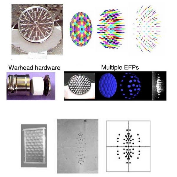

للنظام تروفي كما لوحظ من الاختبارات بعض نواحي القصور ، منها أنه خلال عملية اعتراض المقذوف المهاجم ، يبقى هناك احتمال مرتفع لانفجار الرأس الحربي لهذا المقذوف ، وبالتالي إطلاق نفاث الشحنة المشكلة shaped charge jet وضربه بدن الدبابة حاملة النظام ، وبالتالي ترك أثر تشويهي عليه وإن كان بمستوى تأثيري محدود . مثل هذا السيل أو التدفق سوف يترك ثقب بعمق بضعة مليمترات في دروع العربة المستهدفة . عند الحديث عن دروع دبابة معركة رئيسة فإن هذا الضرر غير مهم ، لكن عند الحديث عن عربة مدرعة ناقلة جنود أو ما شابه ، فإن الأمر مختلف تماماً (في اختبارات أجريت خلال شهر مارس 2006 ، ضربت ذخيرة النظام ذيل مقذوف RPG بدلاً من رأسه كما هو مفترض) . القاذفات الجانبية لذخيرة MEFP مجهزة بعدد محدود من الذخائر ، تقدره بعض المصادر بنحو ثلاثة وحدات أو أكثر بقليل . وهذه عند القتال في التضاريس الحضرية تبدو قليلة ولا تناسب متطلبات المعركة التي يغلب عليها الاضطراب وتعدد الاشتباكات . كما أن النظام شأنه شأن الأنظمة الأخرى المماثلة ، غير قادر على حماية المركبة تجاه هجمات الألغام الأرضية land mines وشحنات الطريق الارتجالية ، أو تجاه مقذوفات الطاقة الحركية المجنحة (تتجاوز سرعتها خمسة أضعاف سرعة الصوت) ، وكذلك الأمر بالنسبة للشظايا الناتجة عن القصف المدفعي . لذلك فإن تثبيته فوق المركبة لا يعني بحال من الأحوال تخفيض صفائح التدريع أو تقليص مستويات الحماية لدبابات المعركة الرئيسة .
