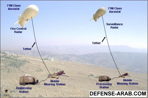

دراسة هامة جداََ لتوضيح أهمية إستخدام المناطيد فى النواحى العسكرية نظراََ لأداءها العملياتى العالى جداََ وسهولة الحصول عليها وإنخفاض تكلفة التشغيل وأيضاََ القدرة العالية جداََ فى كشف الأهدف التى تطير على الإرتفاعات المنخفضة جداََ ...
" أنظمة الرادار المحمولة جوا في منطاد "
