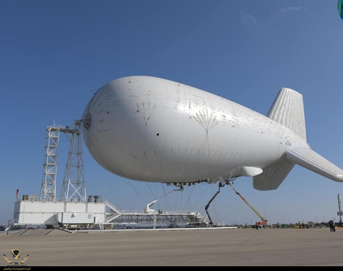

تملك إسرائيل اثنين من هذه المناطيد العملاقة الأول في الشمال في حفات هشومير غرب طبريا مباشرةً، 34 كم عن الحدود السورية و 32 كم عن الحدود اللبنانية، قادر على الكشف حتى ريف دمشق بواسطة الكاميرات عالية الدقة، و حتى العمق السوري بفضل راداره EL/M-2083 بمدى 370 كم.
المنطاد الثاني جنوب فلسطين في ديمونا
