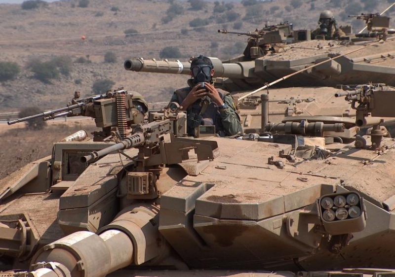

وماذا تستخدم الميركافا من الدروع ؟ واذا كان هناك نوعين لماذا لا نستخدم النوعين فى الدبابة بدل من واحد ربما فى المناطق الاكثر عرضة للاصابة ؟
دروع جميع دبابات العالك سلبية (الدروع المعدنية )
الدروع المضافة على بعض الدبابات الايجابية مثل era و انظمة دفاع نشط محدود الاستعمال وهي اضافة الدروع السلبية هي الاساسية
المركافا ٤ تتزود بنظام حماية نشط(تروفي)

اعتقد انو نجاح منظومة تروفي اعطا امكانية التخلي عن بعض انواع الدروع في الدبابة
الميركافاة تخلت عن الدروع التفاعلية واكتفت فقط في المركب السيراميكي المائل ذوكفائة عالية بالاضافة انظمة تروفي الجيل الثالت وقس على الاخرى

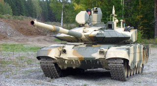

دبابة T-90MS وهي تحمل دروع Relikt

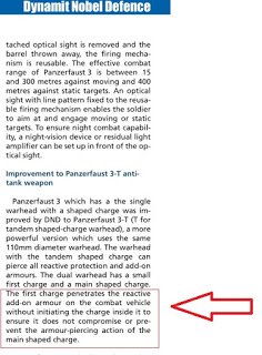

من الناحية النظرية يجب أن تسمح اللوحة الداخلية بصد النفاث التراكمي الرئيسي (على الرغم من ان ERA تتواجه اولا مع رؤوس الهيت الاستباقية). اما في حالة مواجهة القذائف الخارقة KE فتسبب الإجهاد والضعف الجانبي للخارق الذي ينبغي ان يكسر او ينحني .
ووفقا للمصادر الروسية يجب أن يكون الايرا Relikt قادرعلى خفض قدرات اختراق قذائف APFSDS بنسبة 40-50٪، و رؤوس HEAT الحربية ب 70-90٪، وحوالي 50٪ لرؤوس الهيت الترادفية الحربية الموجودة في صواريخ ATGM وبالنسبة لرؤوس HEAT الترادفية الحربية في الآر بي جي فتخفض بنسبة 95٪. وزن درع Relikt الكامل على دبابة T-72BM Rogatka هو تقريبا 2،3 طن. و تغطيته الأمامية للدبابات بين 55-60٪ بزوايا بين0-35 درجة.

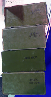

و حسب الشركة المنتجة (Nii Stali) تحمل دروع ال Relikt الجديدة العناصر التفاعلية 4S24 و4S25
العناصر التفاعلية من التعين 4S20/22/23/24

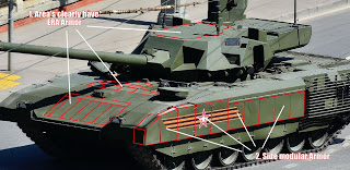

الملكيت Malachit
الملكيت Malachit هو مجمع وحدات حماية ديناميكية من انتاج NII Stali يحمي اسرة المنصة الروسية ارماتا (T14 MBT و T15 IFV الخ..)
حتى اللحظة، كل ما كشفه المصممين من خصائص الدرع الديناميكي ملكيت هو زيادة المقاومة ضد القذائف الخارقة للدروع APFSDS، وتحسين الحماية ضد الصواريخ الثقيلة المضادة للدبابات،فضلا عن كونه يوقف هذه المضادات بكمية اقل من المتفجرات و بينما يدعي خبراء مجلة Janes ان الملكيت هو تطوير ريليكت يرى عدد من الخبراء الروس ان الملكيت هو ايرا جديد تماما حيث ان زيادة قدرة الحماية الخاصة به غير عادية فهو يستطيع التعامل مع قذائف APFSDS دون الحاجة للدرع الرئيسي
مصممي T-14 يدعون ان الدرع الديناميكي الجديد ملكيت يستطيع التصدي للذخيرة التراكمية و ايضا التصدي لأحدث قذائف الطاقة الحركية للناتو مثل DM53 وDM63، والتي تم تصميمها خصيصا لاختراق دروع الايرا الروسية القائمة "كونتاكت-5" و "ريليكت" باستخدام بنية اساسية مجزأة.بشكل عما اكد ممثلين عن الجيش الالماني ان المعلومات المقدمة حول Armata T-14 توحي بعدم قدرة DM 63 ان يخترقها
حسب Janes دائما تستخدم الملكيت تكنولوجيا الدرع الثنائي التفاعل dual-reactive armor الذي تستخدمه ريليكت
و حسب موقع Business Insider يستخدم قرميد الملكيت لوحين مدرعين يشكلان ساندويتش للبطانة المتفجرة و يركب على السطح الخارجي للمركبات. و عندما تضرب القذيفة و تختراق اللوحة الخارجية، يتسبب ذالك في تفجير البطانة المتفجرة.مما يعطل القذيفة الخارقة عن طريق تحرك اللوحين المدرعين في اتجاهات مختلفة مما يادي لتخفيض سرعة المقذوف المهاجم و يغير زاوية تاثير القذيفة.
