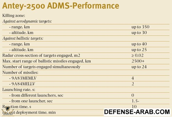

اخي الكريم ,مااعرفه ان التحديث الجديد بالاس300 في ام وصل مدي الاصابة ل350كلم
او علي الاقل بدون تحديث ل200كلم وليس 150كلم وحتي لو هذا ,فلما اغفلت التور والبانتسير الذين يعملون بتناسق مع الاس300 وغير كده اصلا الاس300 يقدر يصد الكروز وعنده صواريخ مخصصة لها ,الحل الوحيد هو الاغراق الصاروخي بأي نوع برأيي ,بس لو اتبع المدافع نظرية الجدار الناري حول البطارية , حتي الاغراق سيكون صعب ايضا....

ذكرت ماذكرته بناء على بحث سريع للمعلومه مع ذكر مصدرها اعلاه .. موقع الماز انتاي لم يفتح معي ..
عموما .. من الصعب التكهن حاليا الا حين معرفة نوعية الانظمة التي ستسلم لايران وهل ستعمل بالتناسق مع انظمة اخرى ( ان بيعت لها ) ..

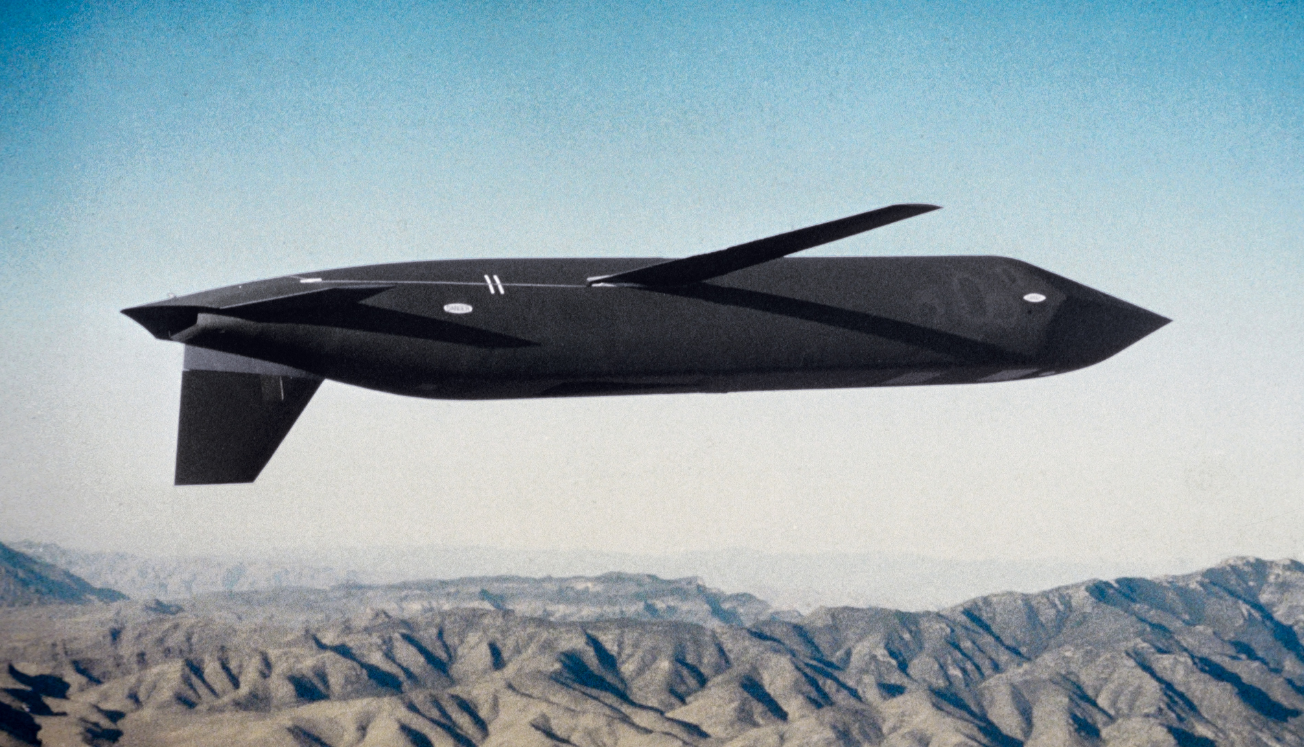

توليفة من الحرب الالكترونية + شبحية المقاتلات الحاملة لصواريخ كروز ( تتميز هي ايضا بالشبحية في التصميم واساليب الانقضاض المبتكرة ودقة الاستهداف ) ..
بعد تدمير منصات الدفاع الجوي المتوسط وبعيد المدى ... تقوم بقية مقاتلات الـSEAD الاعتيادية كالاف 16 CJ بتدمير النظم الاخرى من خارج منطقة القتل الخاصة بها .
