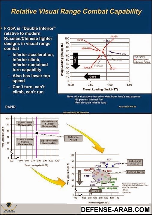

إليكم مقارنة فى الحركية وهى تلخص فرق القدرات فى القتال القريب:
الصورة المعروضة دمج لصورتين من تقرير آخر لراند مع تقرير لشركة ساب السويدية
لاحظوا معي أين توجد الميراج 2000 والرافال والفلانكر وأين توجد ال F-15
هناك فارق فى قدرات القتال القريب غير عادي
طبعا هناك نقاط أخري تتميز بها الإيجل F-15 وتعطيها الأفضلية فى القتال القريب
مثلا
* معدل الدوران المستمر sustained turn rateلها أعلي من الميراج 2000 وأعلى أحيانا حتي من ال SU-27 (حسب السرعة )
*معدل التسلق عالي جدا يفوق الميراج 2000 وأيضا يفوق ال SU-27,30,35
