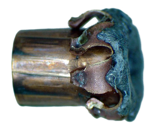

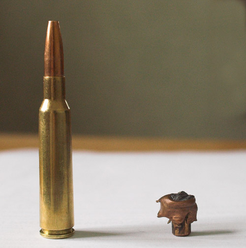

أخ أنور كما تعلم أن الرصاص المتشظي يكون رأس الطلقة مجوف
أنا في بعض المرات أضع في هذا التجويف لبان أو تمر!!
لأنه بالنسبة لي أرى أن له فائدتين:
1-الرصاصة تبتعد لمسافة أطول
2-عندما تصتدم الرصاصة بالهدف لا تتشظى
هل ترى هذا صحيحا برأيك؟
ما تسأل عنه أخي ثقة من ذخيرة يطلق عليه hollow-point أو الرأس المجوف !! والفكرة هنا قائمة عن جعل مقدمة المقذوف أكثر تسطحاً أو خشونة بدل من الشكل المدبب التقليدي مع تجويف داخلي .. أما لماذا أو ما الفائدة من هذا التصميم ، فذلك لأن الشكل المجوف في المقدمة يساعد على إحداث جروح بقطر أكبر وعمق أقل (لذلك هي تستخدم في تسليح مسدسات قوات حماية الطائرات) !! كما أن الذخيرة ذات الرأس المجوف تتسبب في خسارة المصاب المزيد من الدم نتيجة الجرح البالستي بالإضافة لتمزيق المزيد من انسجة الضحية مقارنة بالنوع المدبب .. بعض الأنواع مصممة للتشظي أو التجزوء عند الإختراق والتمدد القطري .. بالنسبة لسؤالك عن زيادة المدى بوضع علكة أو تمر على التجويف فهي قضية غير مجدية ، وكذلك الأمر لتقليل التجزوء .
يتعرض التجويف في مقدمة المقذوف عند الإرتطام العنيف بالهدف للتمدد والتوسع الناتج عن ضغط الهواء الداخلي في التجويف !!
